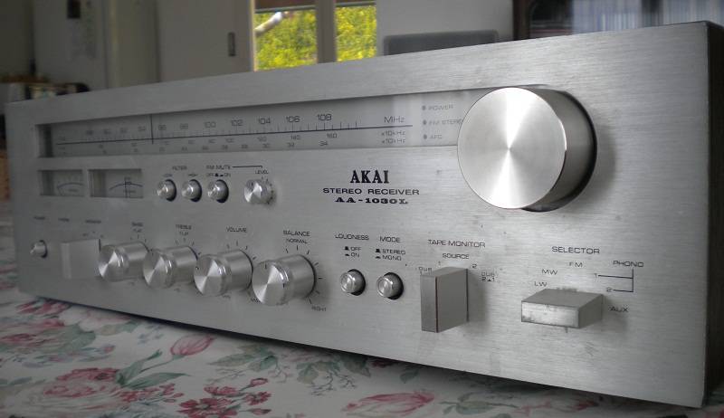

En dehors du plaisir de rencontrer notre Créateur :prosterne: lors de mes (trop) courtes visites "techniques" à la maison mère, celles-ci sont aussi l'occasion d'enrichir ma modeste collection "vintage". Luxman L 30, enceintes SIARE et dernièrement ce très joli receiver AKAI. KIKOOK m'avait dit "tu ne seras pas décu". Et comment ! cette belle bête de 13 kg délivrant 2X40 W a rapidement trouvé sa place à la maison.
Côté tuner, et avec une modeste antenne 300 Ohms, il capte sans problème toutes nos stations préférées. A noter un switch LOC et DIST qui permet d'affiner la réception. Sur la façade avant une lupiote "afc" (automatic frequency control) s'allume dès que la station est parfaitement calée.
Vu sa provenance, je n'ai même pas eu la curiosité d'ouvrir la bête car je sais que "ça marche" :)
Nombreuses possibilités de connection dont 2 paires d'enceintes (A, B ou A+B), bref, c'est du "lourd".
Côté son, il confirme l'impression de puissance perçue "in situ" chez Thierry. Son précis, détaillé et cependant d'une belle douceur. Dans le grave il surclasse aisément son petit prédécesseur (TELEFUNKEN).
Encore un bel appareil qui devrait enrichirla, les, prochaines rencontres bordelaises. :genial:

Sympa !
Les boutons me font penser à du Yamaha
Re: AKAI AA 1030 L
Sympa cet ampli tuner!
c'est vrai que les boutons,les plats,rappellent ceux de chez Yamaha.

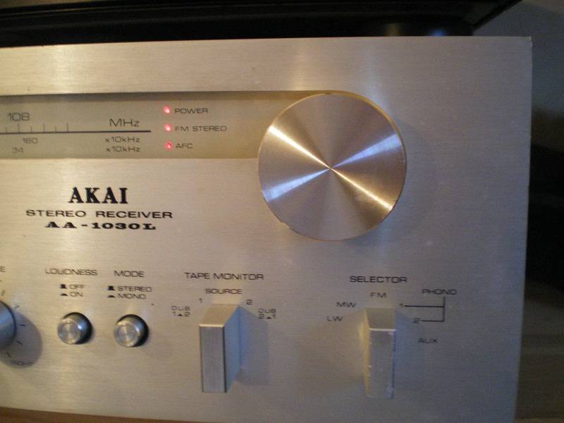

Pour la petite hitoire, je l'avais acheté en panne, il n'y avait plus aucun fusible à l'intérieur, très mauvais signe...
Il y a avait deux diodes physiquement cassées sur la carte supportant le circuit de tonalité, le fusible général avait du sauté et l'appareil mis de côté par le précédent propriétaire.
J'ai changé tous les condensateurs présents sur la carte power supply (quelques uns étaient moyens sans être mort pour autant).
J'ai également changé un chimique sur la carte d'amplification, changé la graisse thermique sous les transistors de puissance.
J'ai ensuite procédés aux régalges en suivant la doc technique, il n'en avait pratiquement pas besoin, le DC offset était par exemple sous les 10mv sur les deux canaux !
Bref, il n'est pas dans un état exeptionnel mais fonctionne plutôt pas mal ! :repect:

Ramené cet après-midi de chez l'abbé ... ce AA-1030 L crasseux comme un peigne ...
Premier essai, rien ne marchait ...
Ouverture, dépoussiérage, nettoyage, coups de pschitt ...
Deuxième essai, platine CD sur auxiliaire, ah le son à droite, rien gauche ... re pschitt, on bouge tous les boutons, rien n'y fait ...
J'éteins l'ampli, le rallume et voilà qu'il repart sur les 2 canaux ...
Pour l'instant la partie Tuner ne veut pas démarrer, on verra ça demain matin ...
