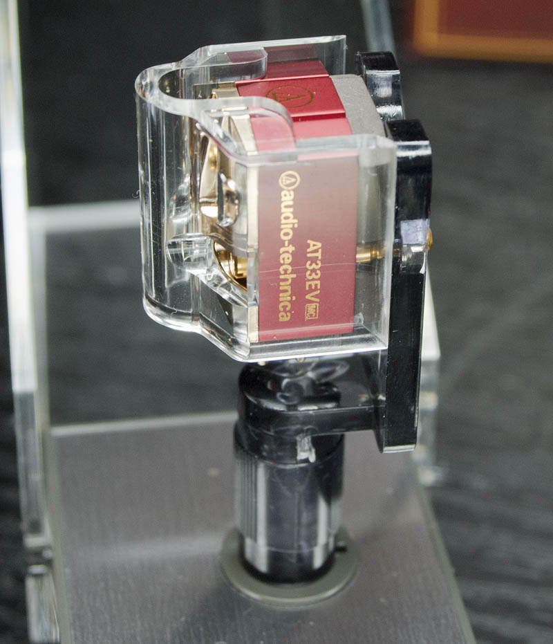

Il me fallait donc ensuite une cellule MC, de qualité mais à tarif contenu, et surtout compatible avec la Thorens, équipée d’un bras léger et dont le porte cellule ne permet qu’une fixation par le dessous.
Le choix s’est porté sur l’Audio Technica AT33EV. Compliance suffisamment élevée, fixation possible par-dessous.
Commandée au Japon, elle est arrivée en quelques jours seulement, pour un prix indécemment bas comparé au prix français.
Premier montage, premiers emmerdements :cpasmoi!:
Les vis livrées avec la cellule sont en 2.5mm, le porte cellule thorens est en 2 mm.
Je mets la main sur un jeu de vis au bon diamètre tout juste assez longues pour fixer la cellule.

Quelques jours plus tard, je remonte la cellule avec les nouvelles vis et la cale. Mes oreilles n’entendent pas de différences fondamentales, même si le bras est maintenant à l’horizontal.
Je suis heureux, l’investissement important pour moi en valait la chandelle, mais en effet, comme mes camarades l’on déjà signalé, il faut se préparer à faire une croix sur certains disques qui pouvaient faire « illusion » sur un système basique, mais que vous ne pourrez plus écouter sur un système correct tant ils sont usés…
