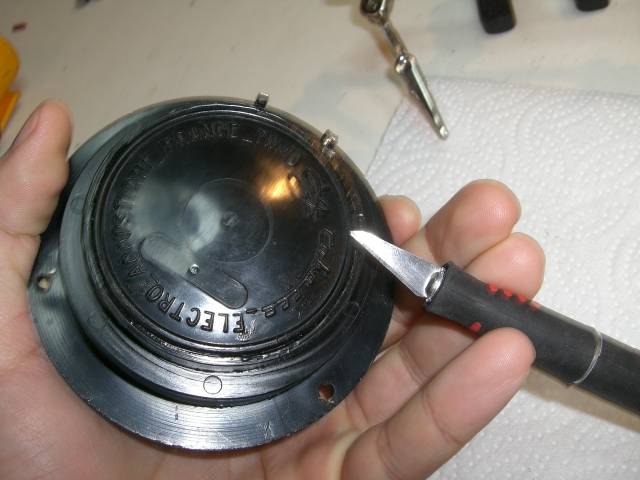

- Travail au scalpel!!!
- CIMG6393.JPG (53 Kio) Vu 5641 fois
- L'ouverture commence : prenez votre temps et ne forcez pas trop.
- CIMG6394.JPG (68.29 Kio) Vu 5641 fois

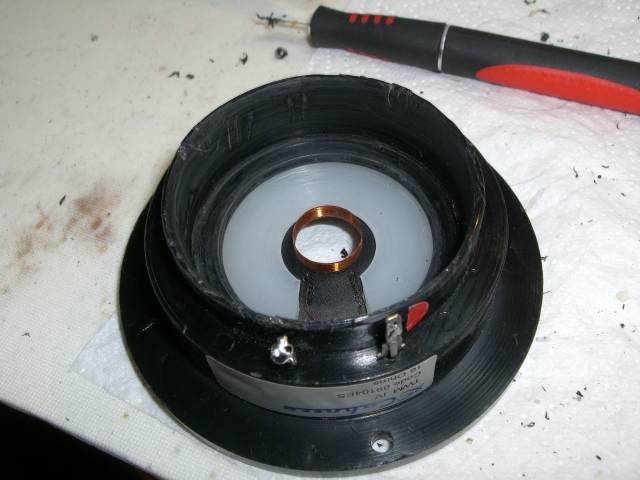

- Ouverture réussie - c'est le plus dur. Les bords plastiques seront ensuite poncés, rassurez vous !
- CIMG6396.JPG (71.6 Kio) Vu 5641 fois

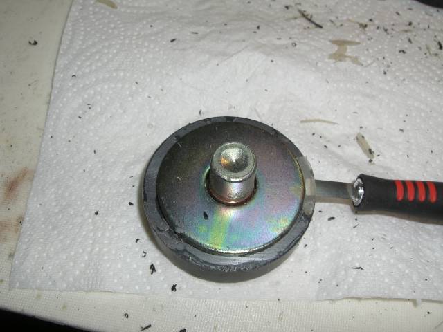

- Aimant extrait - ils étaient entièrement collés - nettoyer les résidus pour permettre un repositionnement une fois réparé qui épouse à 100% le dos de la membrane
- CIMG6397.JPG (69.66 Kio) Vu 5641 fois

- Quelques traces nécessaires à l'extraction du dos en plastique du haut parleur
- CIMG6399.JPG (56.09 Kio) Vu 5641 fois
- Nettoyé avant re-soudure
- CIMG6400.JPG (67.19 Kio) Vu 5641 fois
- Le voici réparé!
- CIMG6404.JPG (75.91 Kio) Vu 5641 fois

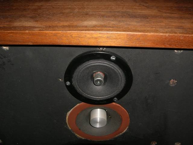

Sounion a écrit :Deux petites photos avant la réparation :
- Voici le tweeter incriminé (l'autre était aussi défectueux ... Problème d'usure fréquent ?)

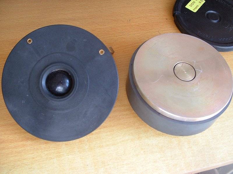

un autre tweeter cabasse (dom4). Muet lui aussi, démonté lui aussi mais qui ne sort toujours aucun son
en fait je n'ai observé aucune coupure sur la bobine.
