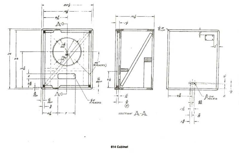

La caisse serait pour l'instant celle-ci :

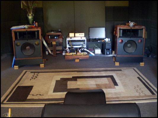

Et si le coeur m'en dit l'aspect final aura un peu cette tête : :miam:
Re: Réalisation de caisse pour ALTEC LANSING 414A 811B alnic
T'aurais pas le même schéma en centimètres? :jesors:

Clavette a écrit :T'aurais pas le même schéma en centimètres? :jesors:
Non par contre je suis preneur si quelqu'un a des explications à me fournir sur l'espèce de renfort à l'intérieur.
Pourquoi est-il dans la même position sur la vue de profil et sur celle de face ? :pt1cable:
Et pourquoi est-il flottant et pas solidement accroché pour rigidifier la caisse ?
Etrange en effet, on dirait plutôt une erreur de schéma, je pense que la vue correcte de cette planche est en vue A-A'

Sur la photo, se sont des 416 et non pas des 414 ..

Oui Jean. La caisse n'est pas la même non plus.
Je ne parle que d'esthétique. C'est important pour moi au début d'imaginer l'aspect final pour trouver l'énergie qui sera nécessaire à la réalisation.
