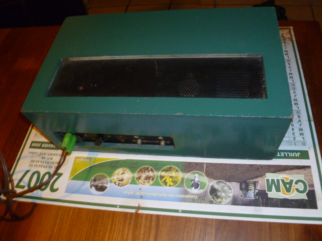

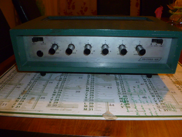

la bonne tite bouille :
je suppose que la connectique HP est le rond central, a vérifier, mais ca sent l'adaptateur galere a trouver ca !

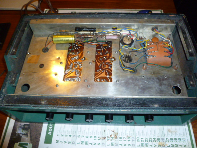

la tripaille :
beh, y'a du boulot, c'est pas une bête de course mais il a l'air relativement " simple" .
les transfos font un peu cheap .

hum, le " petit rond central" correspond pile poil a l'emplacement d'un tube ...
des sortie HP sur RCA, possible ???

Oui mais ce n'est pas bien visible, les sorties hp viennent du transfo de sortie, fils rouge bleu et blanc sur la dernière photo... à vérifier !

Donc ce sont bien les RCA nommées "HP" qui font office de bornes HP :shock:

Cet ampli fait partie d'un ensemble comprenant l'ampli, un tourne-disque/tuner FM à transistors et une paire d'enceintes bass reflex.
Mon ensemble est recouvert de skaï noir.
Cet ensemble etait distribué par la société "StéréHome" qui comprenait une quarantaine de "stations service" en France.
Le connecteur rond, à l'arrière sert a alimenter le tourne-disque/tuner FM.
Effectivement, les HP se branchent sur les RCA à l'arrière.

Maintenant il te faut faire une petite adaptation pour y brancher une source ! si le brochage correspond à une novale tu peux toujours sacrifier un vieux tube pour fabriquer un cordon maison !
l'idéal serait de remplacer par du rca... à quoi servent les 2 autres rca, d'ou viennent les fils (photo)
Ah oui, l'ampli ne dispose pas de pré RIAA pour phono puisque d'origine l'entrée est réservée à un phono/tuner donc prends un lecteur CD pour tes essais ;)
