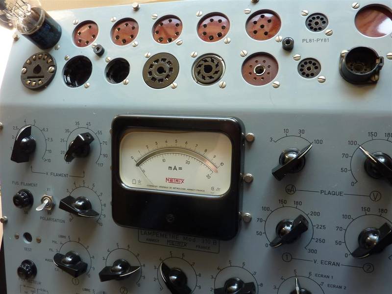

C' est un peu le "back-up" de mon Métrix U61DM .... ou la version portable.... :)
Le U61 étant un appareil voué aux mesures et aux analyses de fond, avec une grande précision, le 310B est un appareil permettant les mesures rapides et 'approximatives' de courant plaque sur tous types de tubes électroniques..
Le U61 possède une électronique lourde avec trois alimentations séparées stabilisées, le 310B rien de tout cela... Le U61 dépasse les 35 kilos, le 310B environ 8....

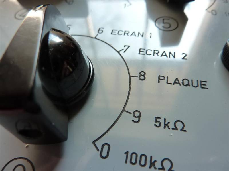

La manipulation du 310B est proche de celle du U61....
Avec l' aide du datasheet de chaque tube, l' on sélectionne la position de chaque pin, de 1 à 9, et on leur attribue la fonction qui leur est dédiée..
On règle la tension d' alimentation filament, le niveau de la polarisation, la tension plaque et roule ma poule ... le débit de l' anode s' affiche sur le milliampèremètre ..
Pour exemple simple, voici l' essai d' un tube triode 300B de marque Cétron...
et le datasheet du tube 300B ... (les connexions sont en fin de PDF) http://www.mif.pg.gda.pl/homepages/fran ... 3/300B.pdf"
Seulement 4 pin's sont utilisés...
En 1 .... il y a le filament (position 3)
En 2 .... l' anode ou la plaque (position 8)
En 3 .... la grille sur laquelle on polarise la tension négative (position 4)
En 4 .... la masse ou est également reliée la cathode (position 2)
Les autres sélecteurs, de 5 à 9, sont positionnées sur "libre".. (position 5)
Vous suivez ?....

Aprés une petite minute de chauffe du filament sous 5 volts, l' on augmente progressivement la tension de polarisation à -45volts et la tension plaque ou anode jusqu' à 250 volts.... et c' est ainsi que l' on obtient environ 52 milliampères ...
En augmentant la polarisation vers -40 volts, le courant plaque monte jusqu' aux environ de 80 milliampères ... ce qui permet de constater la bonne santé du tube ...

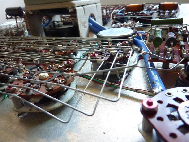

Quelques vues de l' intérieur et du cablage en l' air dessous les sélecteurs ...
Il y a quelques résistances montées avec du fil résistif ...

C'est tout plein et on a tout de même l'impression visuelle que c'est aéré!
