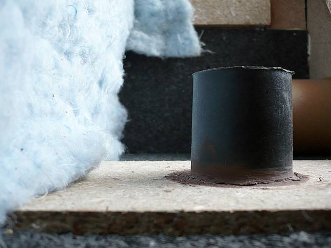

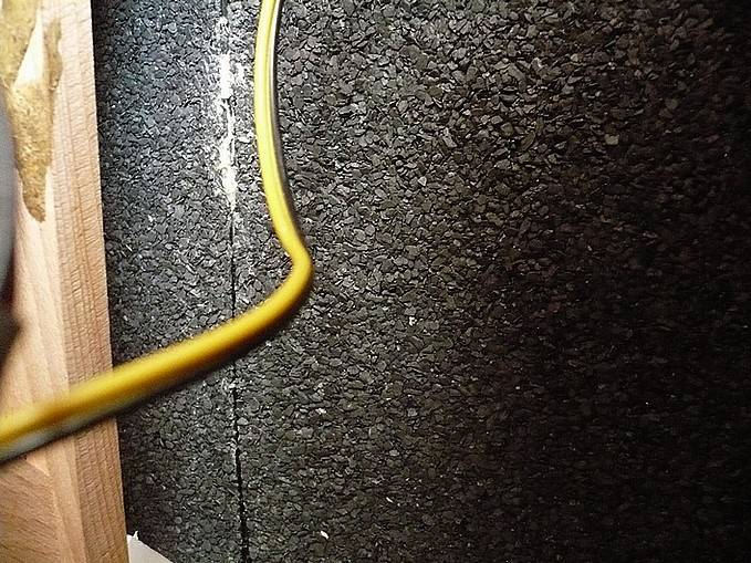

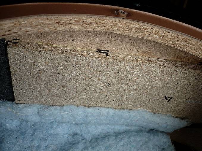

Bonjour , je vous montre un exemple ou j'ai renforcé des caisses d'enceintes KENWOOD KL 777DX !
car d'origine assemblés avec un aggloméré de 15mm d'épaisseur :( par soucis d'améliorations j'ai donc rajoutés des plaques d'agglomérés de chaque cotés , en bas , aussi plaques de bitume et tasseaux interne .....
j'ai la chance d'avoir récupéré un rouleau de bitume , pour les tasseaux , divers récupérations aussi et finalement utilisés des supports d'étagères
j'ai bien entendu utilisé de la colle contact assez forte .............
je voulait un minimum de frais et le résultat et bien meilleurs 8-) une évidence
ici je vous montre l'intérieur de la caisse , pas les HPS !!
