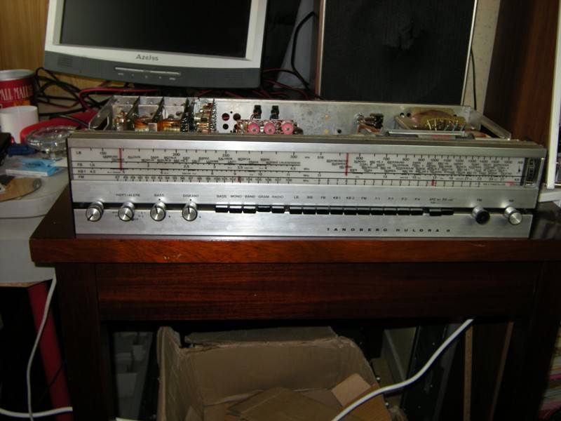

Frère Jean avait mis cet appareil comme lot dans le quizz qu'il avait organisé, Nicolas l'avait gagné mais n'avait pas souhaité le récupérer et m'en a fait gentiment cadeau.
Première vérification hors tension.
Les potards sont très dur, la ficelle des ondes am ne fonctionne pas,
Mise en tension:

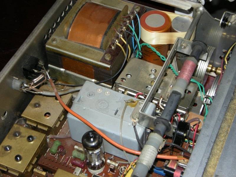

Tout s'allume, la FM fonctionne, mais il n'y du son "propre que sur le canal gauche", il est néanmoins possible de basculer le gauche sur les deux et le rendu sonore est d'une neutralité bien Norvégienne.
Comme vous le constaterez la partie tuner est à lampes,
Le nettoyage à la bombe de tout ce qui peut l'être effectué il n'y pas plus de craquements et les potentiomètres retrouvent leur aisance d'origine.
Après vérification des fusibles tout est ok, ainsi que les deux lampes de sécurité, elle s'éclairent en cas de pépin et permette de se prémunir des dommages résultants d'une anomalie de fonctionnement. Il suffit de le mette hors tension dès qu'elle (es) chaque canal est protégé indépendamment.

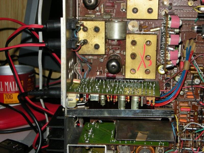

Toutes les cartes sont enfichées dans de contacteurs, elles se démontent ainsi facilement. J'ai nettoyé tout ce qui pouvait l'être.

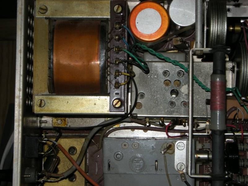

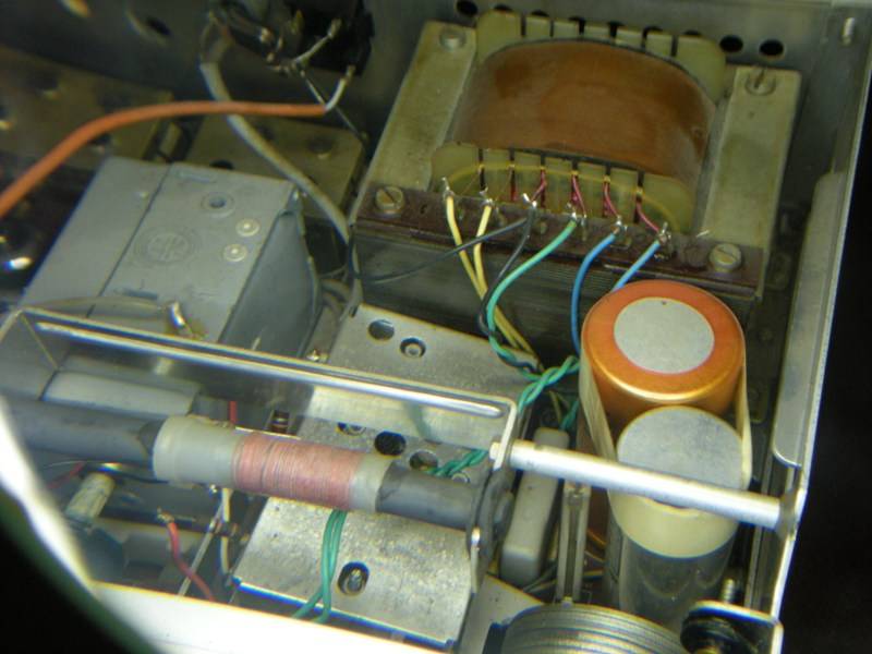

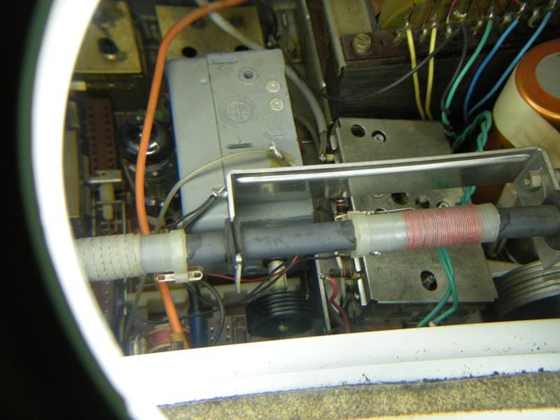

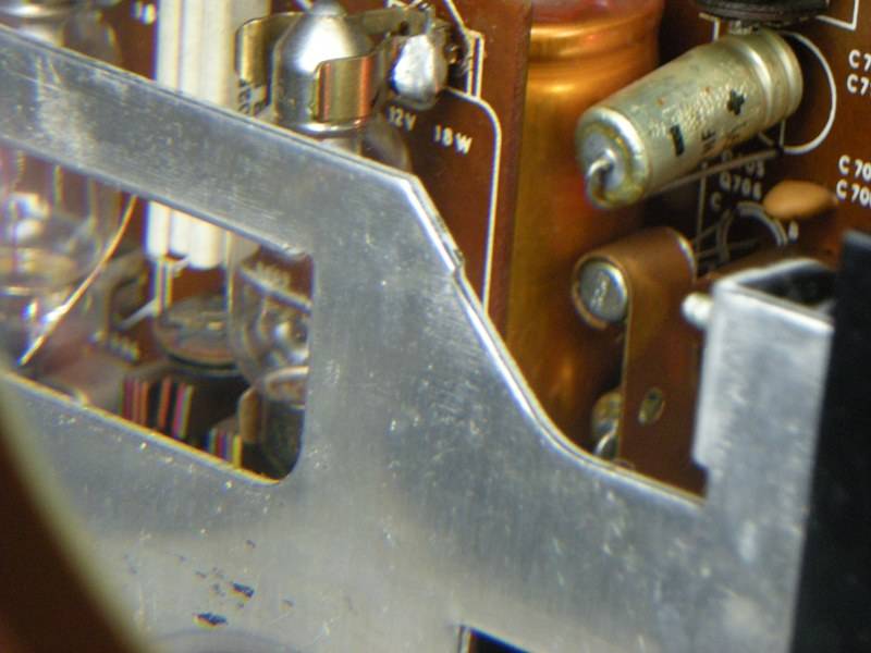

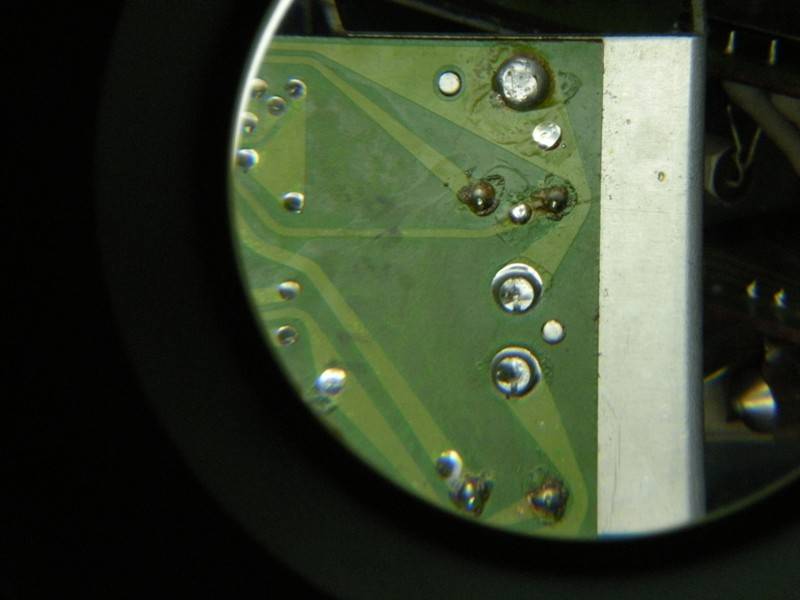

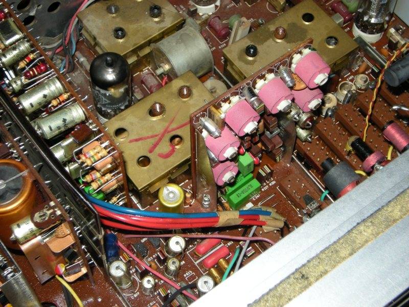

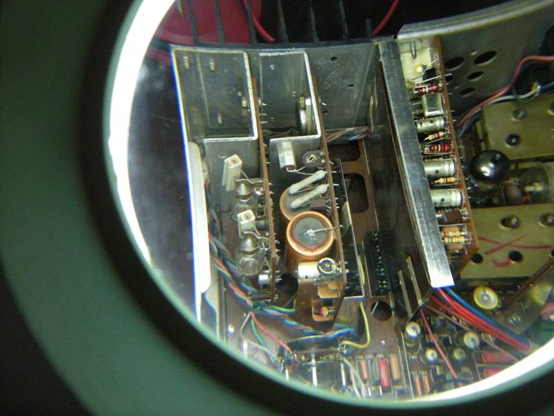

Pour la panne, j'ai ma petite idée mais je soumets les photos à votre sagacité afin de voir si nous arrivons à la même conclusion.
Modératube
Re: Receiver TANDBERG HULDRA 9
Montage étrange que cet hybride!

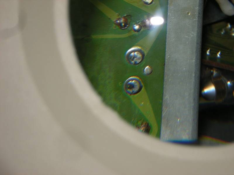

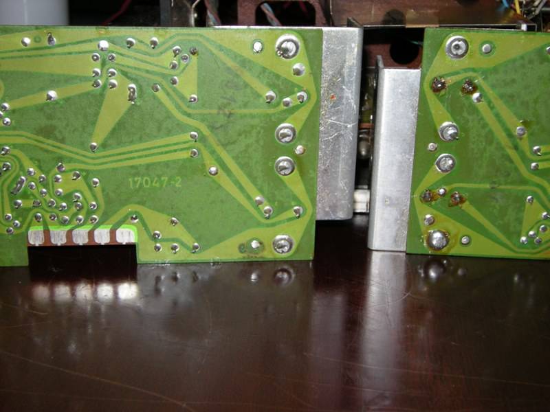

Tu as fais un gros plans sur les soudures, il est vrai qu'elles ne sont pas très jolies. Commence déjà par ça bien sûr, toutes celles qui te semblent bizarres.
J'ai pas réussi à identifier les condos, les oranges sont des Roederstein? Pour les autres plus jaunes je ne sais pas.
D'accord avec Cédric,il y a des soudures à reprendre!

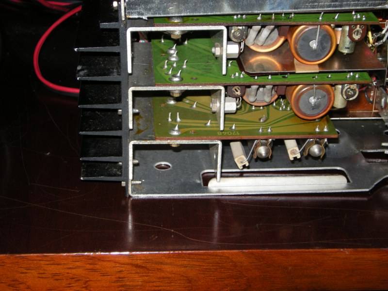

Est-ce que le pb est présent sur les autres entrées ou est-ce juste en position tuner?
Si lorsque tu bascules le canal gauche sur les deux tu as du son correct dans les HP gauche et droite alors les blocs puissance sont OK et faut voir en amont. Tes cartes sont enfichables, inverse les deux à deux et dès que le pb changera de coté tu auras trouvé la carte en panne.
A mon avis, RAS pour les soudures en photos sinon qu'elles ont simplement été réalisées par un goret.

J'ai du son quand j'écoute le canal gauche sur les deux, j'ai interverti les cartes et là problème la première des lampes de protections situées sur la carte avec les transistors carrés se met à rougeoyer, donc j'ai identifié le souci sur la carte ou les soudures ont mauvais aspect.

Ce vieux Norvégien fonctionne ce soir comme au premier jour un transistor que vous verrez ci-après changé après une visite chez Monsieur Alex pour acheter les transistors au germanium ou équivalents, il m'a testé les trois cartes en dix minutes un de ceux enserrés dans les barrette en cuivre sous les petits condensateurs, sur les cartes avec les gros condos étaient mort.
Il m'a aussi refait les soudures douteuses.
