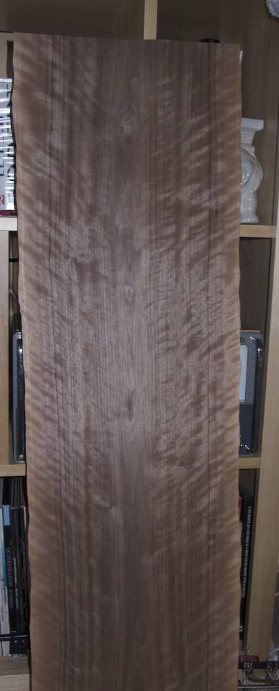

- Voici une feuille brut :
- vous avez plusieurs épaisseurs disponibles : 0,6mm, 1mm… Le 0,6mm est parfait et permet de faire autre chose que des surfaces planes.
- Je vous conseil de découper les feuilles en laissant une petite marge (~1cm) "au cas où".
- Pensez à garder les traits du bois dans le même sens afin d'éviter les raccords trop visibles.
