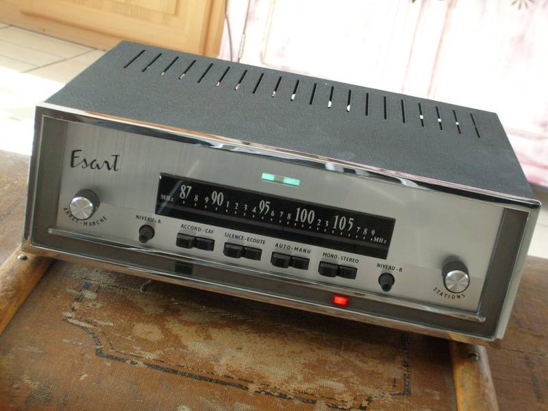

Comme promis lors d'un récent commentaire sur d'autres posts, je vous présente ce tuner trouvé chez mémé. Évidemment mémé ne se souvient plus d'où il vient....
Ce que je peux vous dire c'est qu'il fonctionne et qu'il me semble en excellent état! Après, pour ceux qui commencent à me connaître, ben moi je n'y connais rien.
C'est la première fois que j'approchais d'un appareil à tubes.... quelle excitation quand j'ai entrevu ces lampes à travers les grilles! :love: Mon sang n'a fait qu'un tour :"Mémé où est-ce que pépé planquait ses tournevis?? Là gamin"
Hop on ouvre d'abord le bestiau avant toute chose (et oui j'ai quand même appris ça avec vous!)

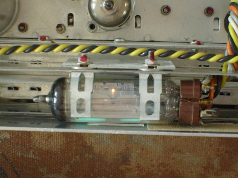

Bon tout m'avait l'air en état... je prends le risque je branche. Magie ! les loupiotes s'allume et y'a même un machin vert-bleu un peu bizarre qui oscille quand je trifouille le potentiomètre de la bande FM. :genial:

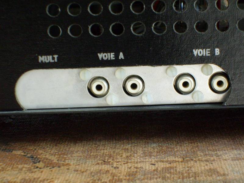

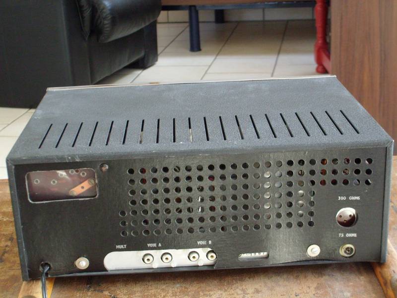

Bon il fallait vérifier maintenant le tout sur un ampli. Direction la maison. Mon premier dilemme comment brancher? Il y a quatre prises 2 voie A et 2 voie B. J'aurai d'ailleurs besoin de votre aide là dessus. J'imagine que je l'utilise actuellement en mono sur la voie A.
Puis deuxième dilemme, comment brancher l'antenne? Ma prise standard est un poil trop grande.. Je trifouille dans mon fourbi et trouve la prise adéquat....

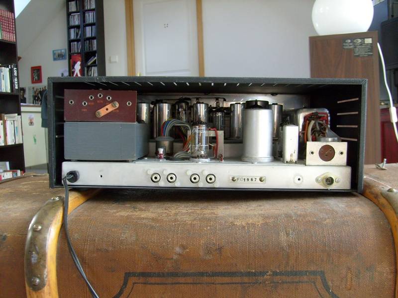

Enfin je me tais et je vous laisse observer l'engin.

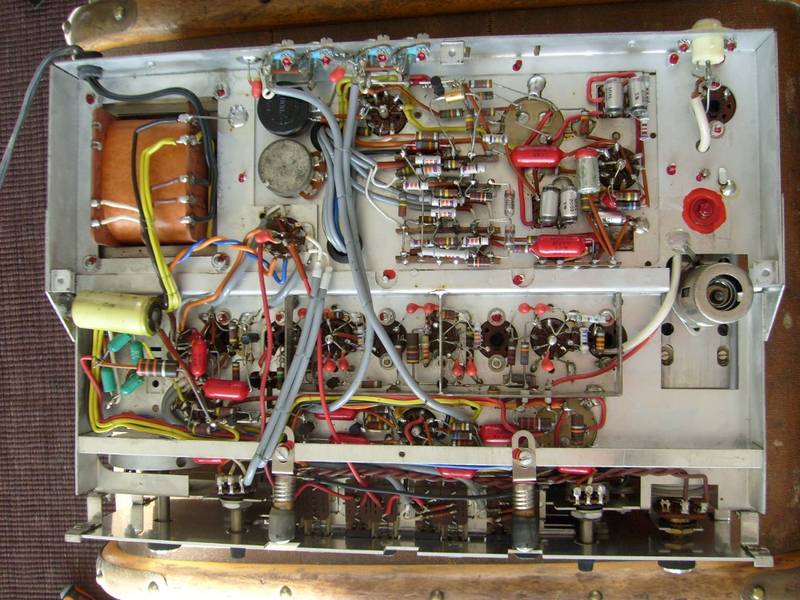

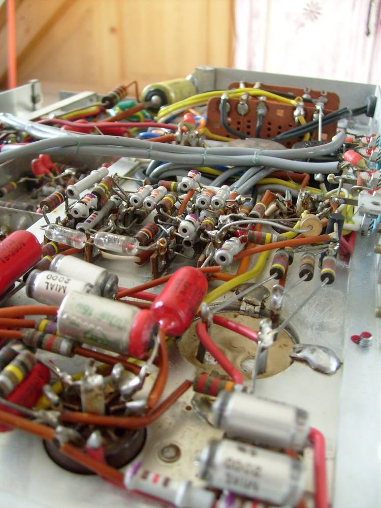

le dedans

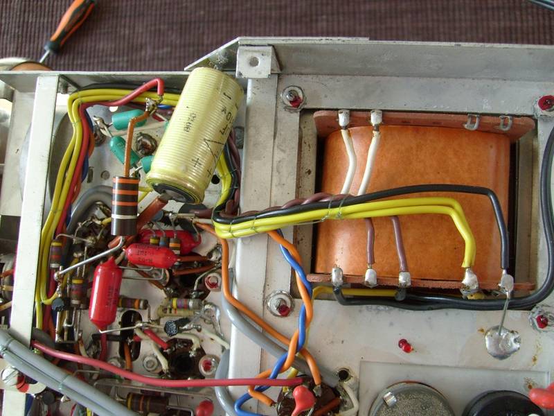

Il y a la date de fabrication du condo jaune: fév 66.
C'est rare de les trouver dans un tel état de propreté.

J'ai le même avec le décodeur stéréo à transistors.
Il y a un relais dedans comme dans le mien. Les sorties se font sur une des prises A et une des prises B, mettons A1 et B1. Quand l'appareil est éteint, le relais met A2 sur A1 et B2 sur B1. Cela permet de brancher un autre appareil sur l'ampli quand le tuner est éteint. Une fois allumé, il devient prioritaire.

Qu'il est beau, beaucoup de composants communs avec le mien. stéréo en plus, remets le en route comme cela nous pourrons comparer nos impressions, assurément du très bon, par contre, avant de moduler, comme il n'a pas tourné depuis des années, il faut le remettre prudemment en tension et le laisser plusieurs heures sans moduler; si il est en 220, l'idéal si tu as un transfo en 110 serait de lui envoyer du 110 pendant 2 heures afin de détecter d'éventuelles anomalies et permettre aussi aux condos de se refaire, ensuite, idem pour le 220.
Le machin vert et bleu est un oeil magique s'est ici:
http://vieux.postes.pagesperso-orange.f ... ateurs.htm"

Salut Etienne! Je ne comprends pas trop ton histoire de priorité
