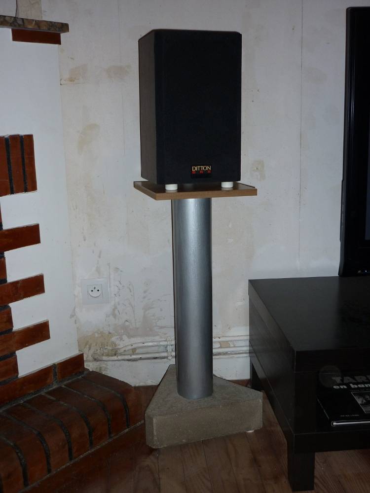

Je suis en train de me construire des pieds pour mes enceintes, des Celestion Ditton One, j'en profite pour vous faire partager cette entreprise.
Ce sont des pieds réalises pour la base en béton, en PVC pour le montant et en MDF pour le plateau, en recup.

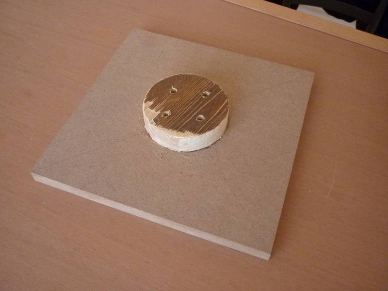

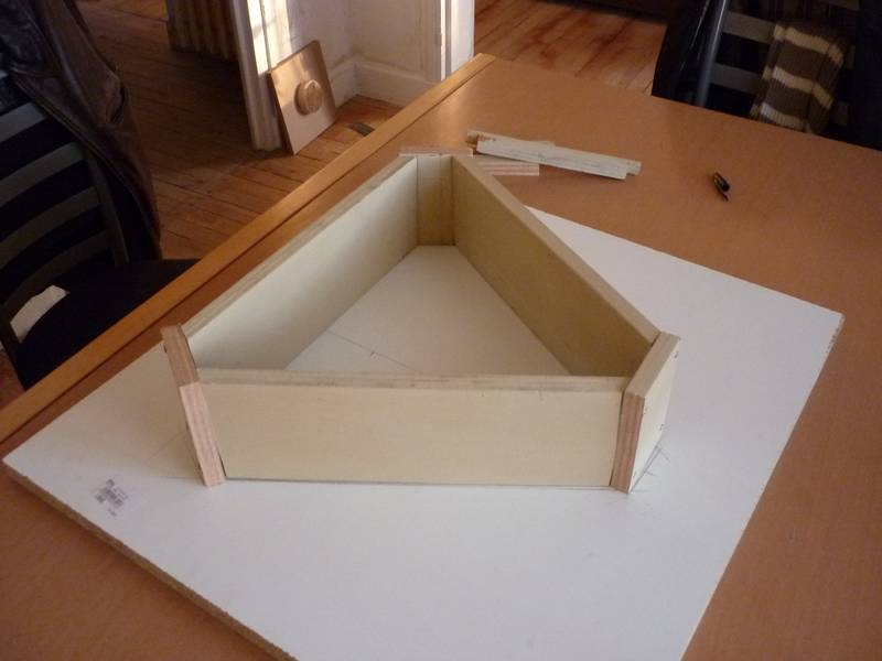

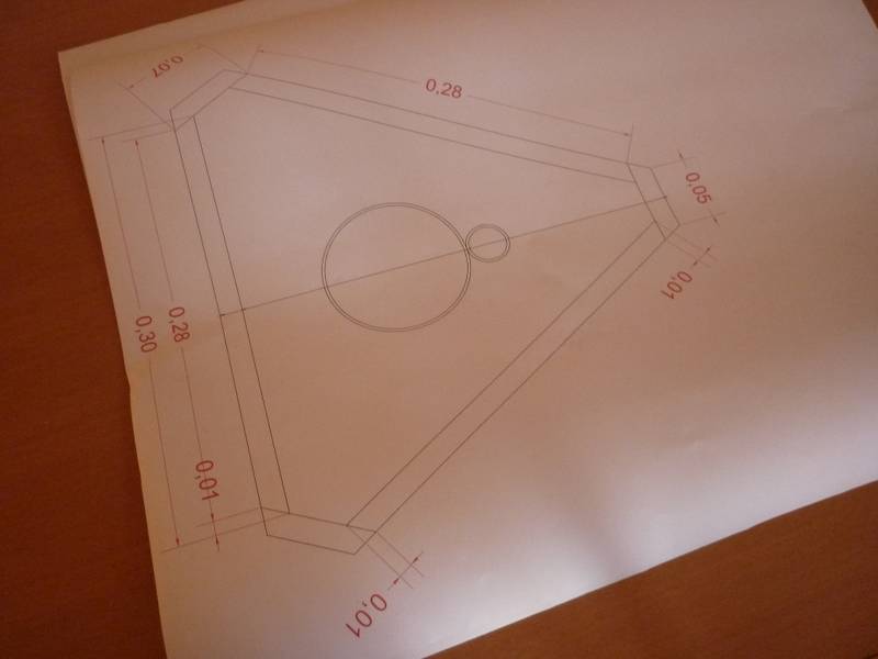

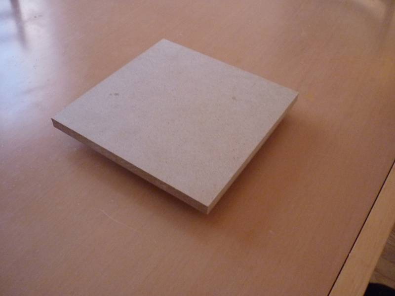

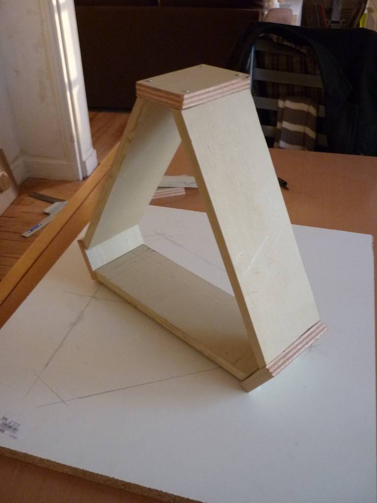

1 ere phase réalistion d'un plan: 2eme phase: Construction du plateau composé de MDF de 16 de 25cm de cotés, réalisation d'une rondelle de bois de 3 cm d'épaisseur et du diamètre exacte de l'intérieur du tube. 3eme phase: Construction du pied, il est composé d'un tube PVC de 100 pour le montant principal, et d'un PVC de 32 pour le passe fils, les deux vissés et collés ensemble: Montage a blanc du plateau et du montant: 4eme phase: construction du moule: en contre-plaqué de 15, enfin ce que j'avais, celui ci sera fixé sur une planche mise de niveau: A bientôt pour la suite
Bonne journée

N'oublie pas de remplir le tube de 100mm avec du sable, ou du béton pourquoi pas!

pour les conseilles, je pensais plutôt les remplir avec de la laine de verre, voila la suite:

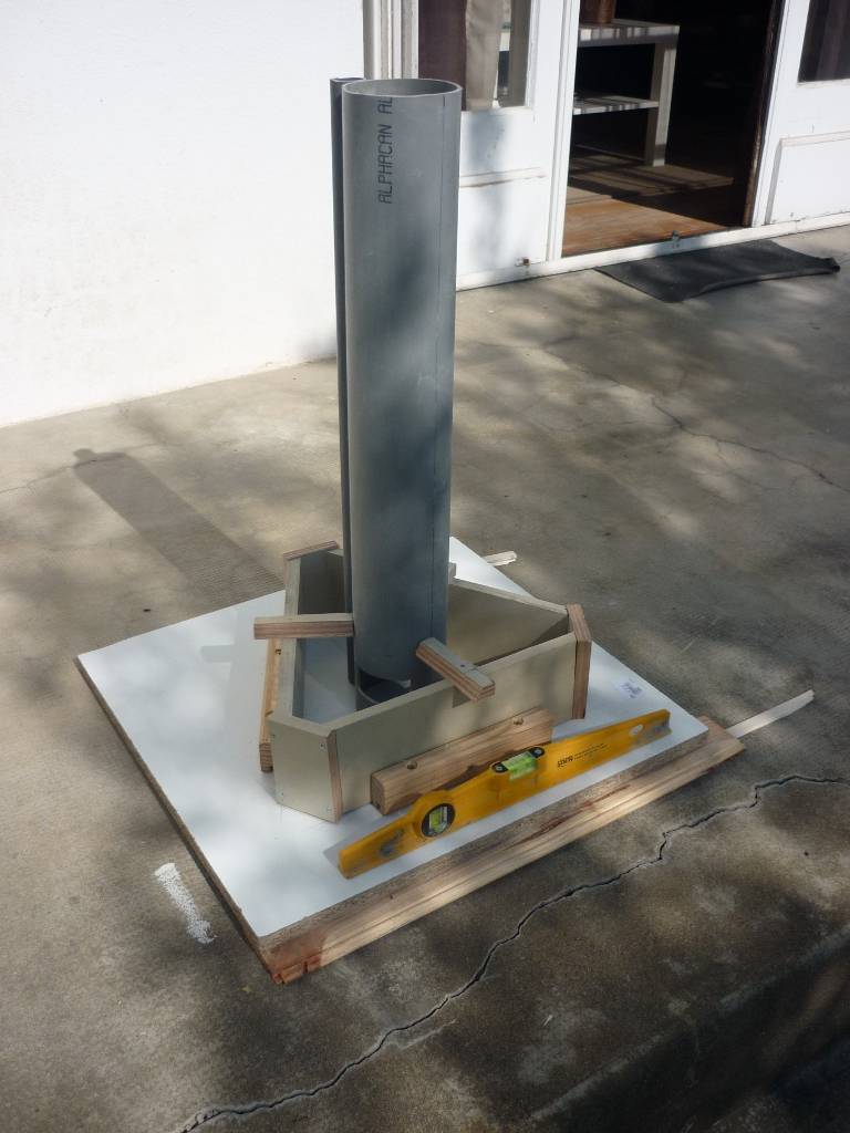

5eme phase, ouverture a la base des montants afin d'y faire pénétrer le béton: Montage a blanc: 6eme phase: Fixation du moule: 7eme phase: Mise a niveau de l'ensemble, j'ai fixé des pates afin de caler le tube: 8eme phase: coulage du béton, béton assez liquide, en tapotant sur les cotés afin pour qu il ce lisse, et maintenant séchage:

Du sable ou du béton, avec de la laine de verre le tube risque d'entrer en résonance.

ok, je vais suivre le conseille

Bonsoir à tous
Je vous fais part de la suite de mon travail:

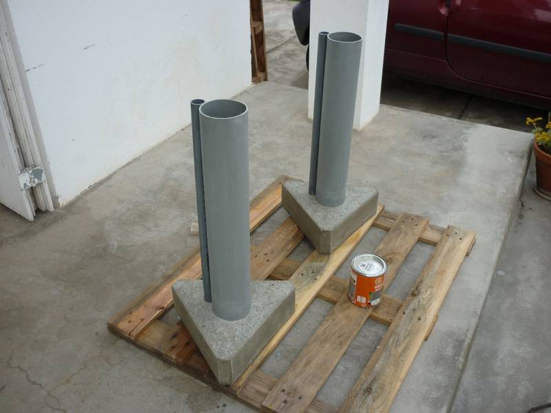

9eme phase: Démoulage du premier pied: Mise en condition: Les deux pieds en fin de séchage: 10eme phase:
Les pieds finis après la mise en peinture:
Un Produit hydrofuge pour le socle béton
Une peinture couleur aluminium pour le montant
Un verni satiné pour le plateau: Bonne nuit
