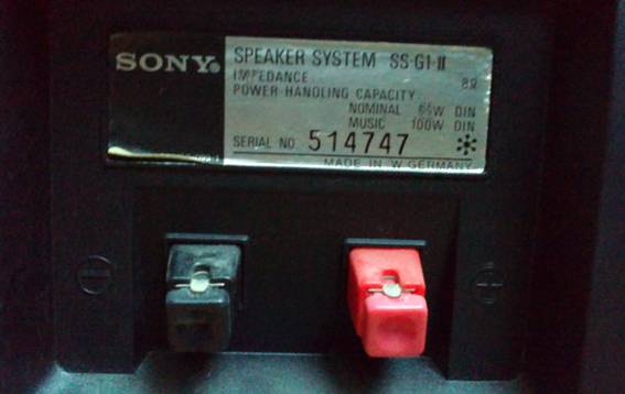

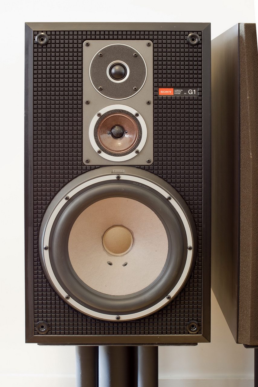

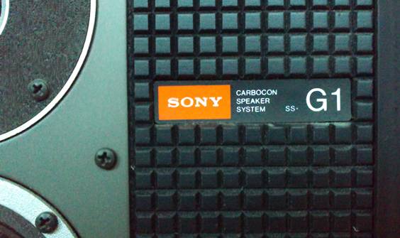

voilà un modèle qui s'était fait oublier à la maison depuis quelque temps mais l'arrivée des Kef Cantate chamboule toute l'organisation des différents systèmes! et entre autres sujets de réflexion existentiels je me pose des questions sur une éventuelle différence entre SS-G1 et SS-G1-mk II... :cpasmoi!:
je ne trouve rien sur les premières (celles-ci) marquées G1-II et ces MKII qui sont, selon certains:
"un modèle reconnu pour ses qualités musicales"... (sic)
http://www.hifi-antique.com/view_produc ... oduct=8581"
annoncées entre 65 et 100W, elles offrent des basses assez conséquentes mais je ne les pousse guère car elles sont installées dans un bureau pas très spacieux. peut-être méritent-elles mieux... du coup, je pense connecter ces Sony avec un NAD 3030 dans un plus grand espace et voir ce qu'elles ont dans le ventre.
;) j'adore le look "grid" des façades et les contrastes de matériaux des HP.

rien de ridicule sur ces enceintes, elles semblent bien construites (tweeter Vifa / seas 19mm ) la face avant en quadrillé c'est pour limiter les reflexions.
Phil.

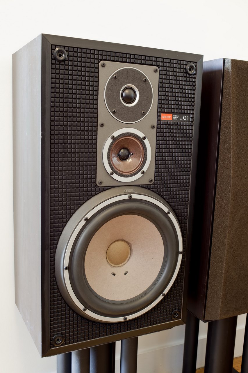

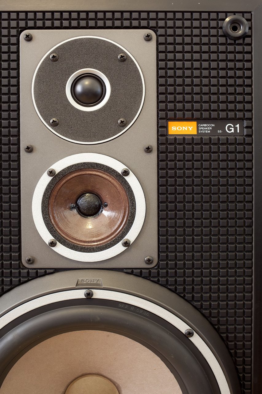

J'ai possédé une paire de Sony SS-G1 mkII pendant quelques jours en septembre dernier.
Je Vous colle mon vrac de photos. :)

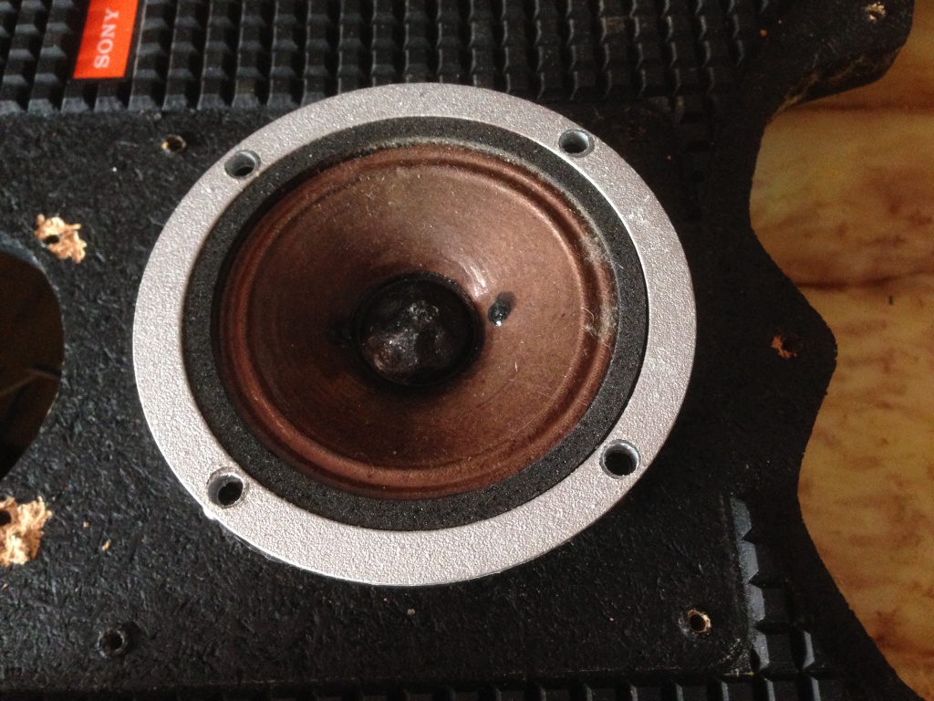

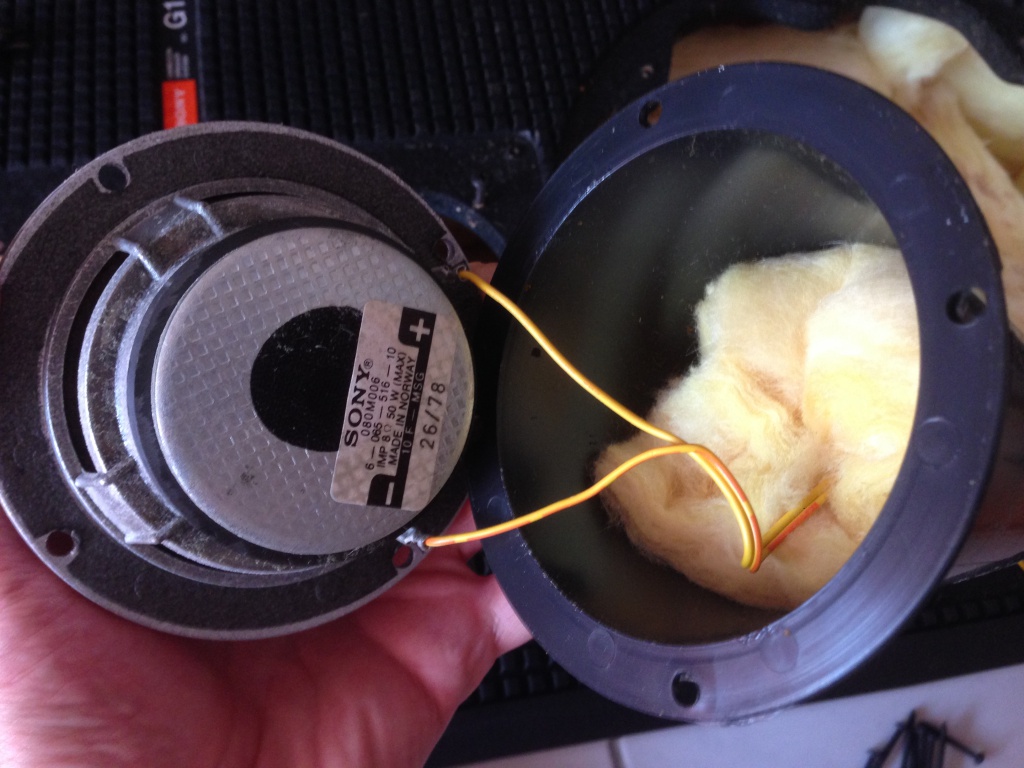

J'ai re sorti du placard les Sony SS-G1 que mon père avait acheté en 1979.
Je m'occupe depuis quelques temps de leur réparation et restauration.
Un boomer a claqué sur une enceinte et sur l'autre un tweeter. :cry:
J'en profite aussi pour refaire les filtres.
Je suis débutant alors je suis preneur des vos avis et conseils.
Les miennes doivent être des MK1 je suppose, contrairement à celles de l'initiateur de ce post.
Sony_SS G1_1.jpg (214.73 Kio) Vu 14902 fois

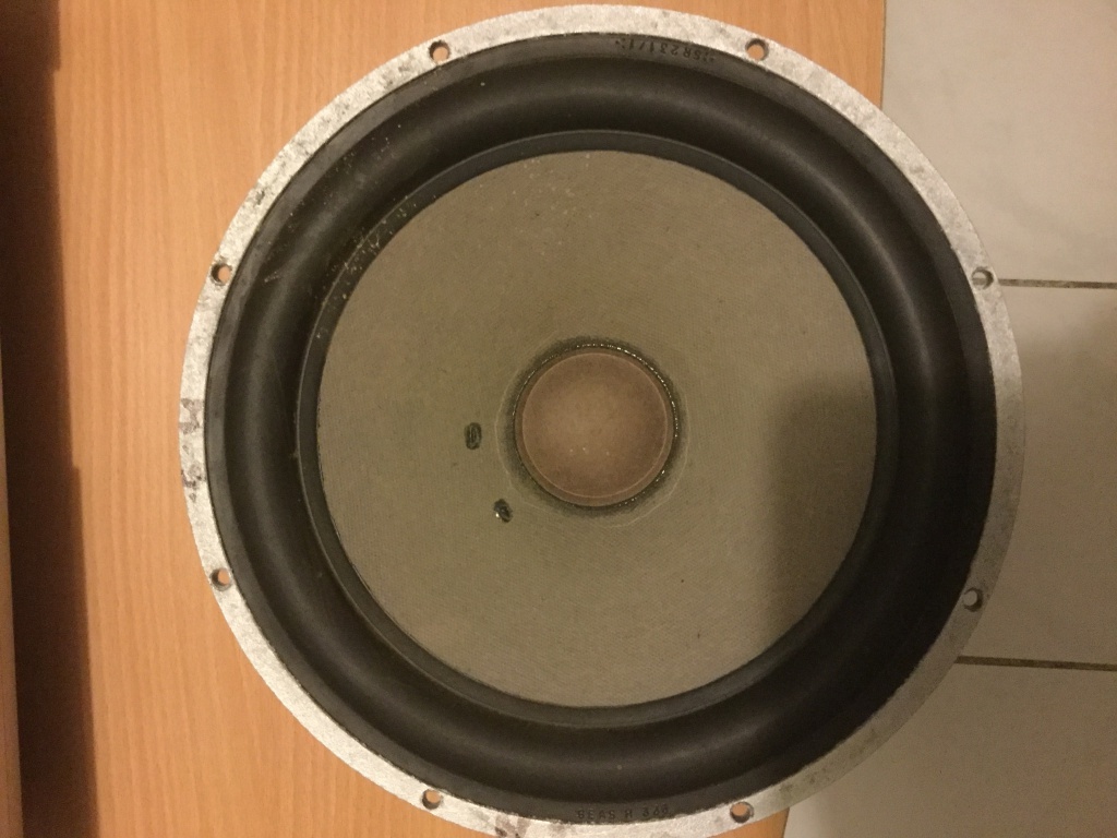

Tous les haut parleurs sont des SEAS mais badgés Sony
Boomer
Sony_SS G1_2.jpg (213.12 Kio) Vu 14902 fois
Sony_SS G1_3.jpg (240.09 Kio) Vu 14902 fois
Le boomer que j'ai trouvé en remplacement de celui défectueux, un SEAS.Très proche mais il n'est pas complètement identique :oops:
Sony_SS G1_4.jpg (101.16 Kio) Vu 14902 fois
Sony_SS G1_5.jpg (117.17 Kio) Vu 14902 fois
Le médium, il y a un cône à l'arrière.

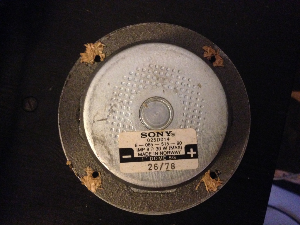

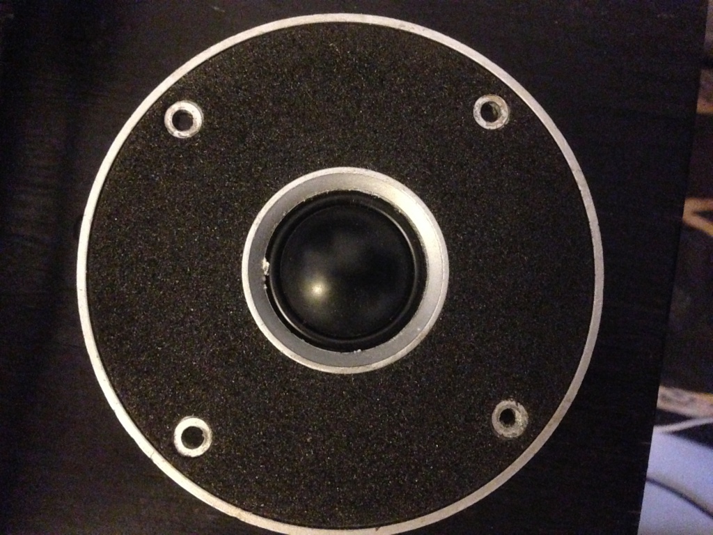

Le tweeter, j'ai pu trouver une paire identique, en remplacement. :yes!:
Sony_SS G1_9.jpg (282.39 Kio) Vu 14902 fois
Sony_SS G1_10.jpg (245.22 Kio) Vu 14902 fois

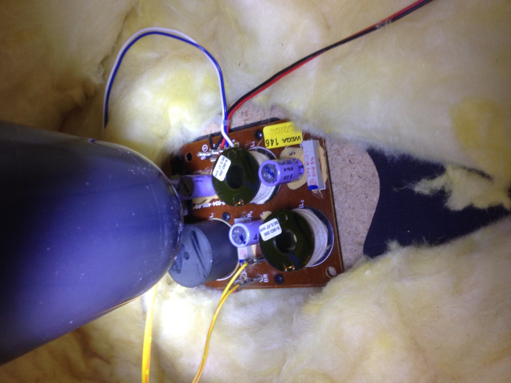

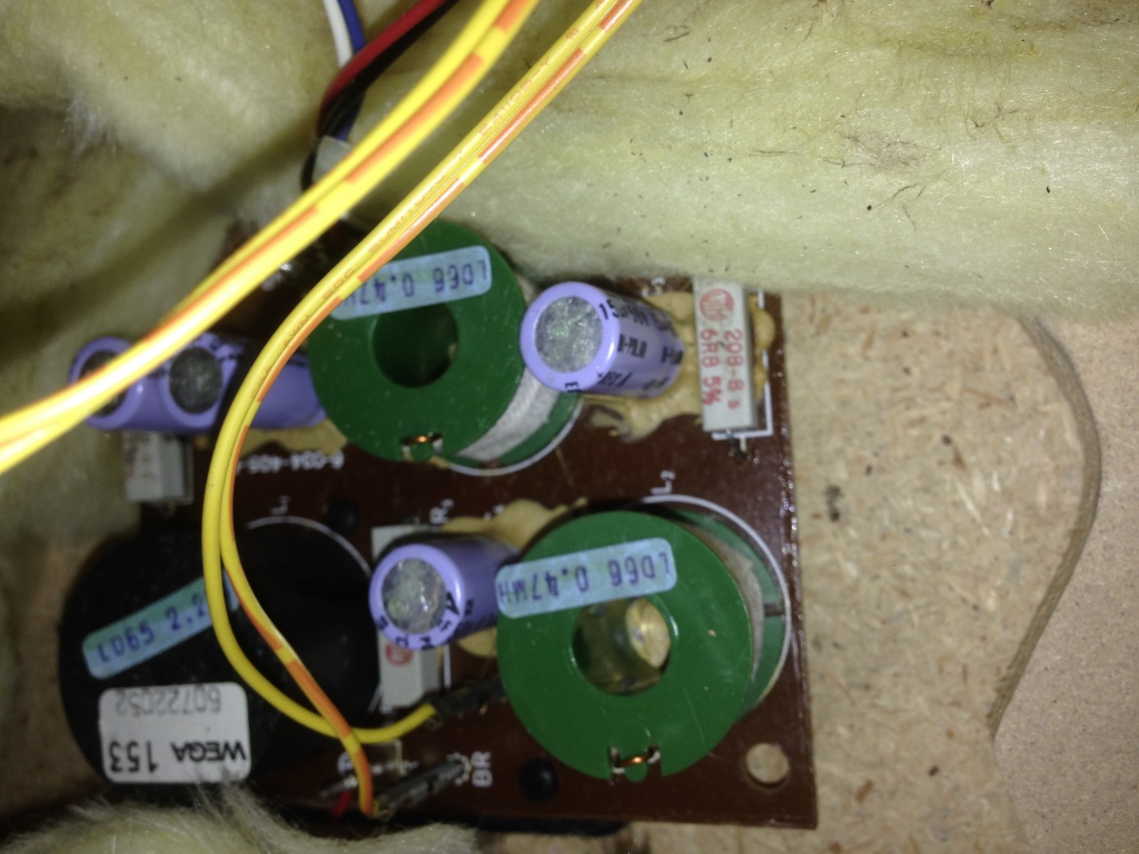

Les filtres, une enceinte a un filtre avec des selfs noir et l'autre un filtre avec des selfs vert. :gne:
Sony_SS G1_11.jpg (197.71 Kio) Vu 14902 fois
Sony_SS G1_12.jpg (216.89 Kio) Vu 14902 fois
J'ai commandé des condos et résistances murdof pour refaire les filtres, j'attends leur livraison.
