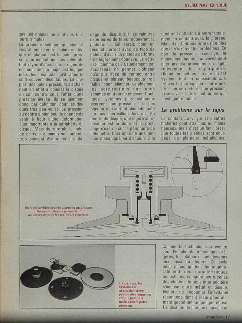

J' ai volontairement rajouté le palet presseur à ce sujet, car il complète efficacement l' utilisation d' une matière 'dure' et ' résiliente' en couvre-plateau ...
Pour terminer, je joint un article sur ces derniers et sur, plus globalement, les phénomènes vibratoires à la surface des disques vinyles...
