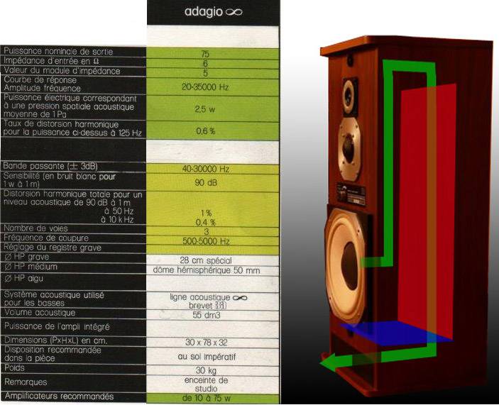

2 enceintes en bois dont les dimensions sont:
-Hauteur:78cm
-largeur:32cm
-Profondeur:30cm
poids~25kg par enceinte
Hp:
boomer: 3a ref 018009 7Ohm
medium:3a ref 018007 8Ohm
tweeter: T3a 8Ohm
l'intérieur est divisé par une plaque de bois en L je suppose pour former un labyrinthe:
-le I (du L)===> situé à 2/3 en profondeur de la façade et s’élève du bas du boomer au milieu du tweeter
-le _ (du L) isole la base du boomer
Le mouvement bass-reflex part donc du boomer fait le tour de l'enceinte en O et ressort par la base de celle-ci. (cf 2 me image)
première impression:
Une finition de qualité avec une isolation laine de verre sur toute les faces sans failles extrudée aux ouvertures. Des Hp aux aimants assez imposants par contre surprise sur d'un filtre démesurément grand pour ce qu'il y a dessus, et absence de cloisonnement du médium.

- caractéristiques principales de l'enceinte.
- caracteristiques adagio.jpg (77.28 Kio) Vu 40062 fois

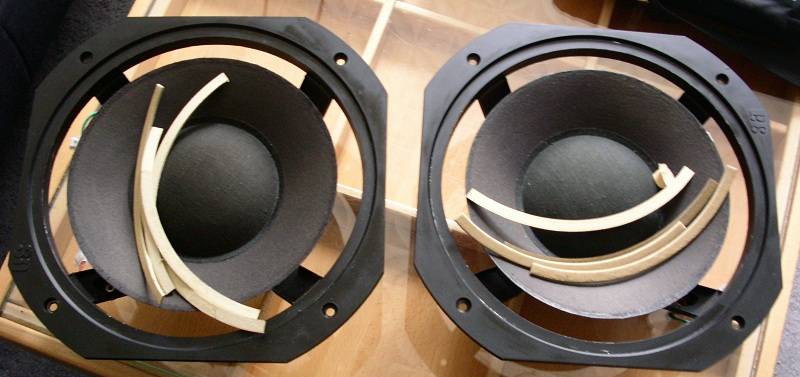

- état correct défaut de suspensions avec la petite note de mesures pour les commander
- 3a adagio sus.jpg (58.59 Kio) Vu 40139 fois

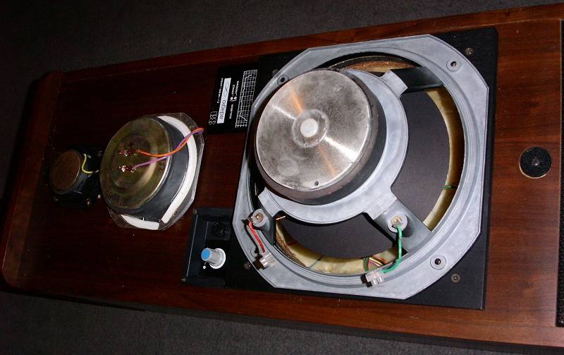

- ça respire la qualité
- HP.jpg (57.75 Kio) Vu 40139 fois

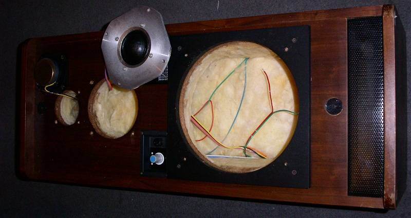

- une isolation vraiment impressionnante quant à sa finition, aucun jour de détecté tout est extrudé à la mesure des ouvertures, l’arrière du labyrinthe bénéficie aussi d'isolation jusqu'à sa base
- isolation.jpg (44.46 Kio) Vu 40139 fois

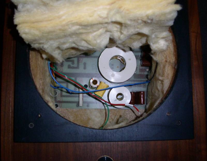

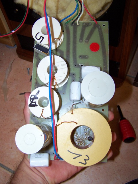

- un filtre de pres de 28 cm de long :/
- filtre.jpg (53.47 Kio) Vu 40139 fois

J'ai enfin pu récupéré les suspensions, après une lutte acharnée auprès les services postaux, auxquels j'adresse mes plus sincères félicitations pour avoir réussi à me livrer mon collisimo expert en 5 jours ouvrés.))))))
ben enfin montées et prêtes j'avoue avoir eu un peu de mal avec la méthode des fréquences. Mais tout c'est bien passé, la colle qui m'a été livrée était de la colle rapide. J'ai vraiment stressé au niveau du collage mais c'était sans compter sur ma dextérité hors-pair. J'avoue avoir un peu débordé sur la colle mais rien qui ne se rattrapera par la suite.

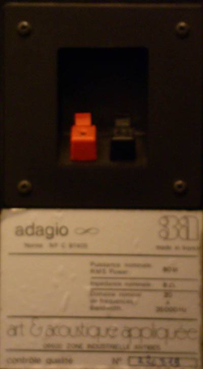

- back.jpg (31.1 Kio) Vu 40062 fois
Moi aussi, je vais devoir changer les suspensions de mes boomers.
As tu ressenti une différence entre les suspensions caoutchouc d'origine et les mousses que tu as monté?
