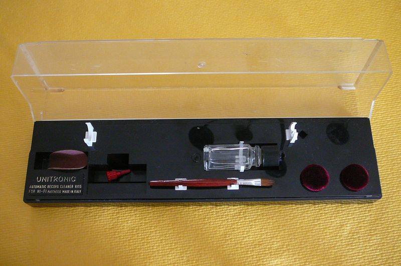

Au risque de faire hurler certain (s) :lol2: un accessoire peu usité par les aficionados du vinyle présent sur ce site.

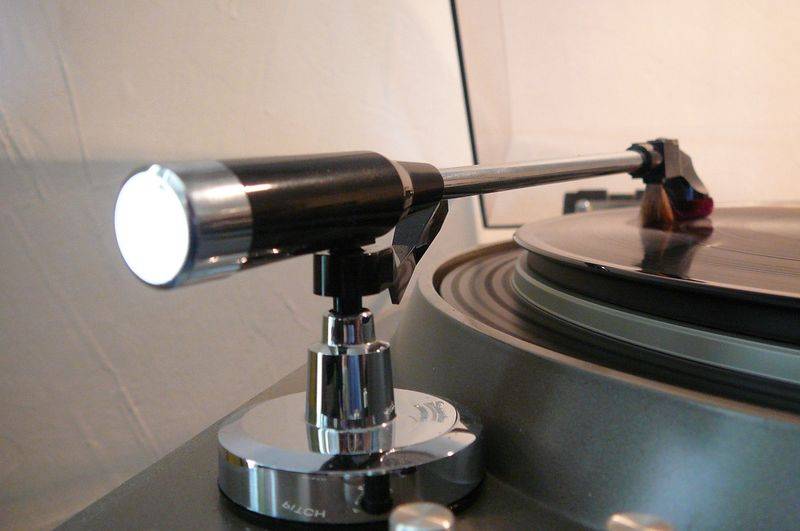

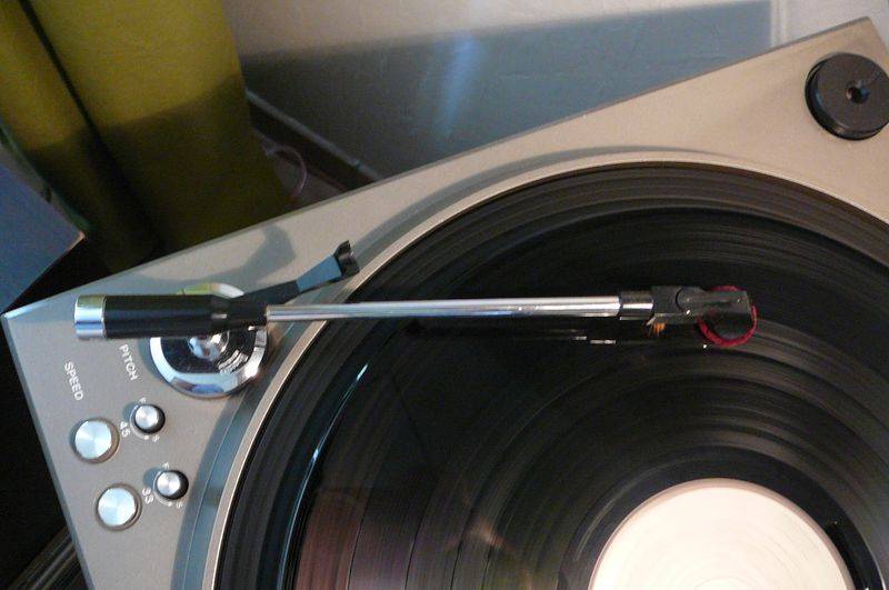

Il était monté sur ma Sony PS-4750 quand je l'ai récupérée, cette platine a un châssis assez large pour accueillir cet accessoire, ça aide.
Vendu complet avec sa boite, un pinceau pour nettoyer la cellule, une fiole de produit nettoyant et deux bonnettes de rechange.
Le pivot est lourd et collé au double face sur le châssis, le bras est juste posé sur le pivot sur lequel il se déplace, il suit bien le sillon.
Il suffit de l'enlever de son support pour le nettoyer (à chaque lecture).
Deux éléments nettoient le disque, une brosse en poil très souple(genre poil de martre)et la bonnette en velours très doux.
Je l'utilise pratiquement à chaque lecture sur cette platine, l'efficacité est bonne car même avec un disque propre de chez neuf il récupère bien la poussière qui se dépose à la lecture sur le disque , d'abord par le pinceau puis via la bonnette .

Désolé Jean-Luc... mais l' efficacité de ces bras soit-disant dépoussièreurs a été remise en cause il y a déjà bien looooongtemps :( .. Le peu que la brosse retire n' est rien au regard de ce qu' elle enfonce bien au fond du sillon... :o .. Sans compter le pleurage que ce système peu apporter ..
Tu fais, bien sur, ce que tu veux . :) .. mais sincèrement, je te déconseille l' utilisation de ce truc là ..
Avant toute lecture d' un disque, celui-ci doit être propre... et ce n' est pas cette chose là qui va le nettoyer .. :pleure2:
