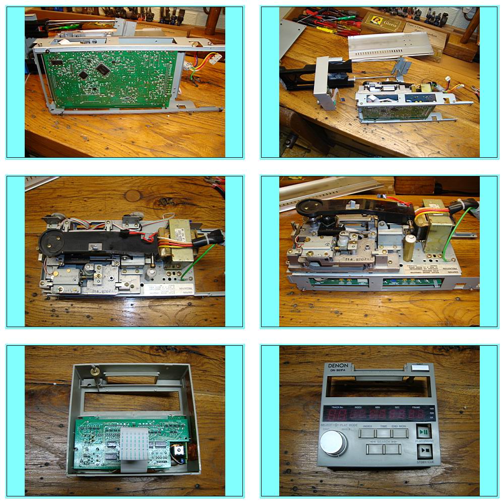

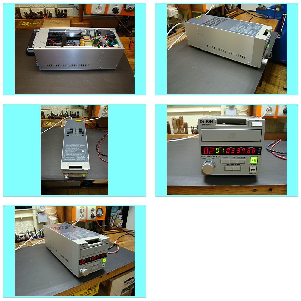

Voici la petite dernière arrivée, c'est une machine de type "professionnelle" utilsée en studio.
Elle date de 1997, donc pas encore vintage, elle possède un affichage très complet et pour ma part superbe (c'est d'ailleur un des critères pour prendre ma décision pour l'achat, faut dire quelle n'est pas donnée :? ) ! ! !

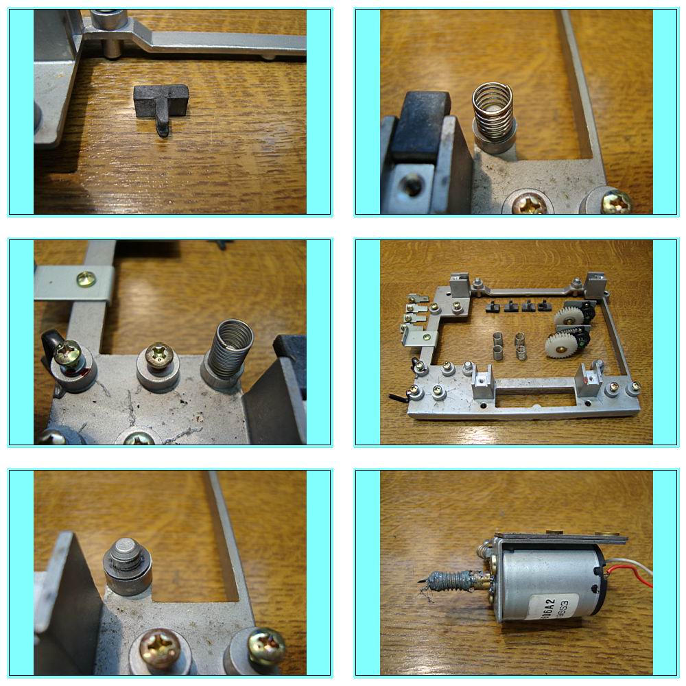

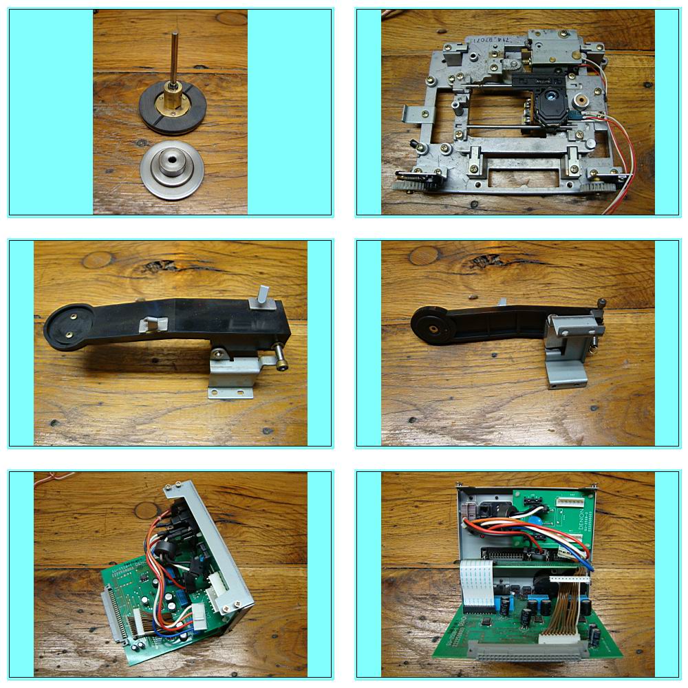

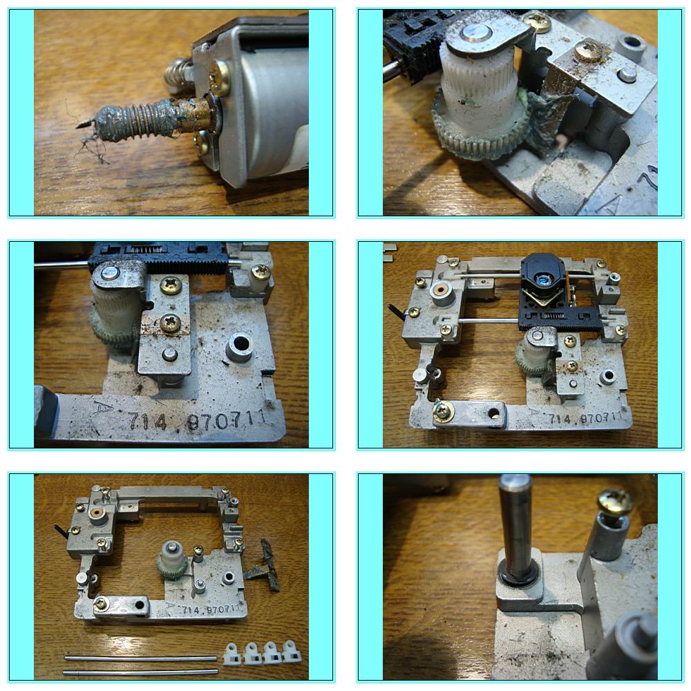

Le bloc laser est un SONY (KSS240A toujours en vente) il est en grande forme, donc pas de danger pour l'instant. :mrgreen:
Comme vous le verrez dans le dossier photos, le chassis du laser est entièrement en métal injecté et le reste en acier traité.

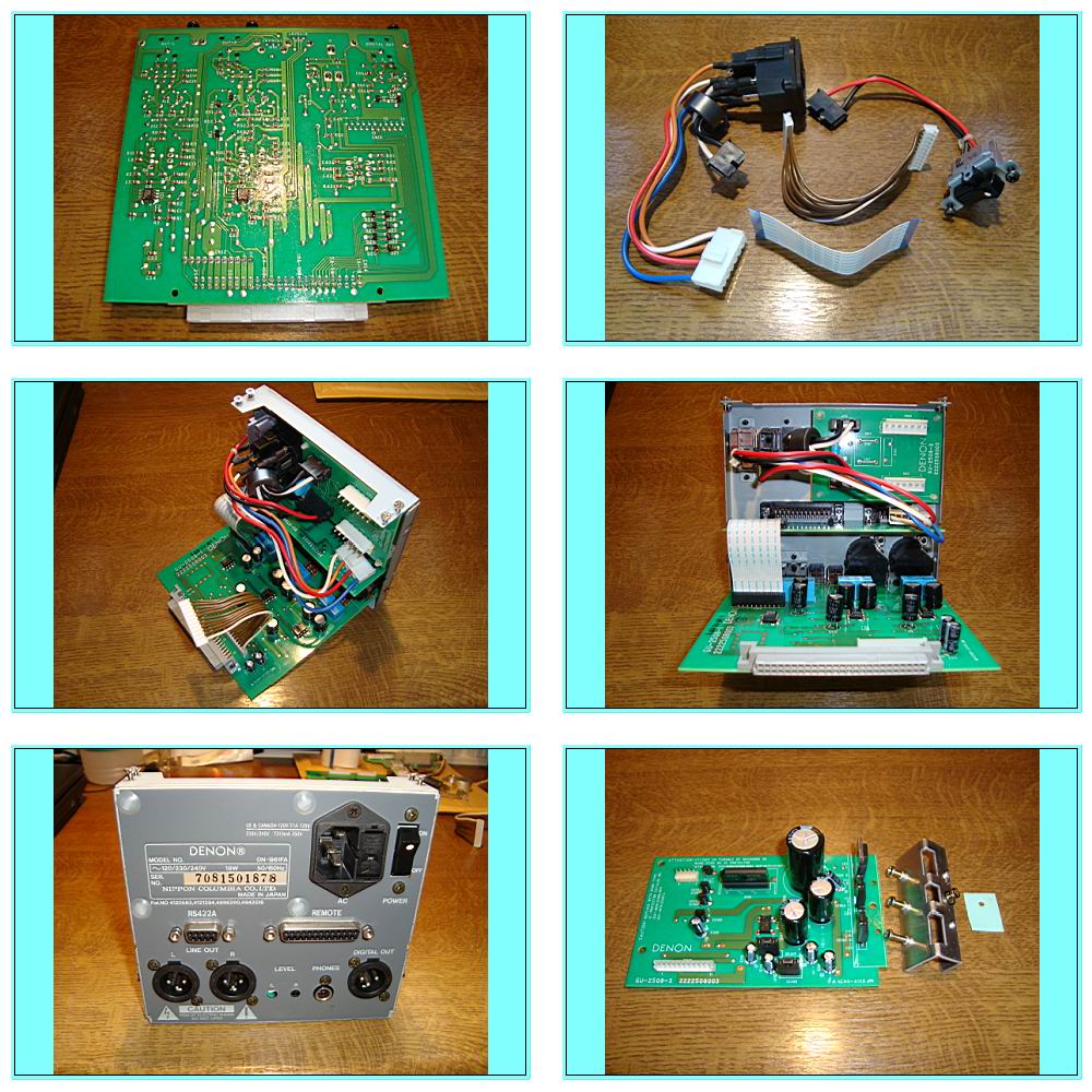

Elle est bien étudiée pour un dépannage rapide car toute équipée de connecteurs et l'alimentation est sur coulisses pour une extraction façile.

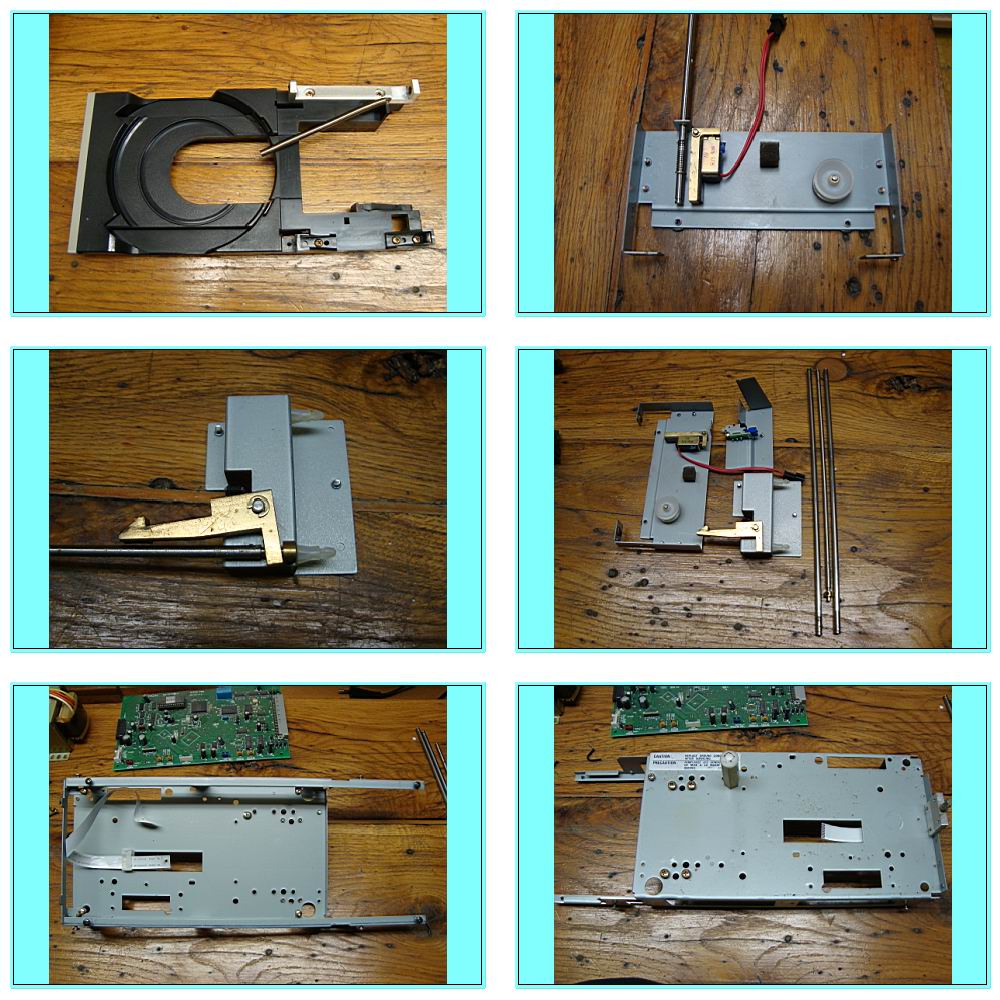

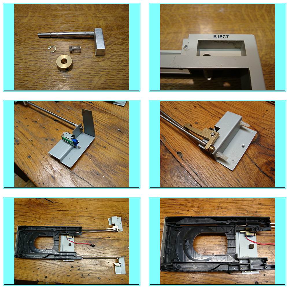

L'ouverture du tiroir est très interessante, en fait il n'y a pas de moteur, l'éjection est faite par un puissant ressort et un frein en fin de course, pour fermer......faut pousser ! ! !
N'étant pas équipée de sorties RCA (classiques) mais seulement XLR et une NUMERIQUE, j'utilse donc deux adapteurs XLR-RCA ! ! !
Il me reste une petite fenêtre en plastique (souvent absente ou cassée) a refaire, car cette pièce n'existe bien évidement plus ! ! !
Passons aux photos.

C'est du top, seule petite réflexion,le tiroir semble léger..
où je me trompe??

Effectivement le tiroir donne l'impression d'être "léger" mais il est bien construit et pratique car il accepte les CD 8 CM (je les collectionnent, c'est rare ! ! ! ).
Pour ce qui est PHILIPS pour une fois il n'y a rien de rien de cette marque dans l'appareil.....si quand même.....la visserie ! ! ! :mrgreen:

Beau lecteur Yves et puis je trouve impressionnant toutes les photos et le démontage/remontage
Un travail d'expert
