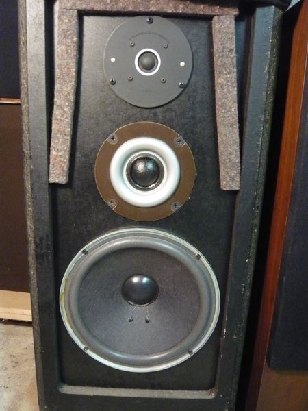

Colonne 80cmx35x28,poids 20à 25 kg.
Habillage "chausette"3 voies,25cm,beau medium dôme (+ d'un kg)
Charge close comme toutes les AR excellent état avec en cadeau les suspentes à changer..... :pasdebol: On peut pas tout avoir!

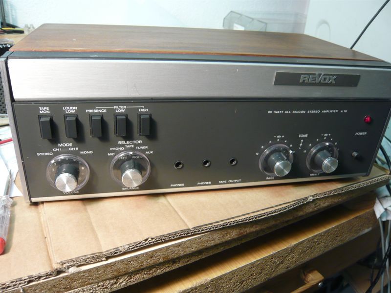

Je pense qu'elles demandent un ampli puissant,bonne capacité en courant.....je dois avoir celui qu'il leur faut ,voir sur le coté droit......(3e et 5e photos).
Qu'en penses tu ?

Belle pièce en effet . :love:
par contre pour le filtre ,le constucteur aurait pu faire plus propre , j'ai toujours cru qu'il ne fallait pas fixer les selfs avec des pièces en acier .
Est-ce du feutre qui entoure les hps d'aigus et de médium ?
Et tu as osé les faire tourner avec des suspension HS ,mécréant va !!! :baston:
En plus quand je vois avec quoi tu les remues ,les pauvres .

:helloman: à tous,merci pour les encouragements...mes 1er AR !!! :miam:
C'est bien du feutre épais, surement pour absorber des brillances et autres réflexions des médium/aigu.
Capricorne ,sois rassuré : essais à très très faible niveau,juste pour vérifier le fonctionnement des HPs.Je ne veux pas penser à ce qu'elles ont peut-être subies avant... :colere:

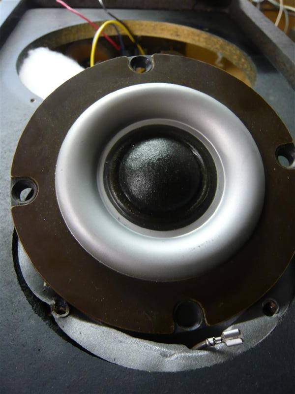

:helloman: Belle pièce ce médium : dôme 4,5cm , aimant de 11cm,made in USA,poids env 1kg.
A coté le tweeter de 2,5 parait tout rikiki......

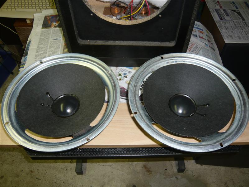

:helloman: Je relance et termine ce post sur les AR 925 enfin terminées........bon reste le plateau supérieur à finir de vernir,ça sèche actuellement.......Petit rappel de l'état antérieur.
Notez le coffret clos,c'est bien une AR, rempli de dacron.Les bandes de feutre ont (à mon avis) un double rôle:absortion résonnances médium/aigu et surtout les protéger de l'habillage jersey.
Les deux 25cm en attente de pneus neufs......
Quelques semaines plus tard......les vacances de Mr Sylvain enfin terminées :pleure2:

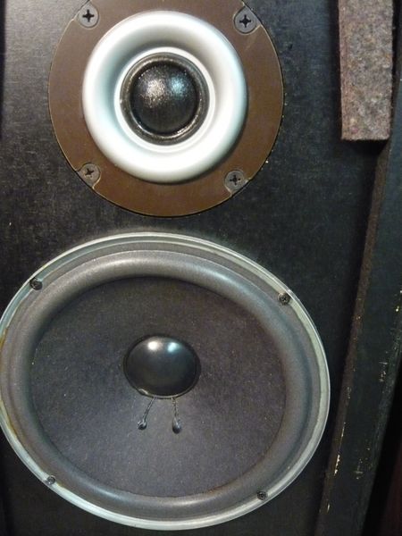

A noter le collage SOUS la membrane,moins évident que dessus....surtout avec une colle rapide :oops: .

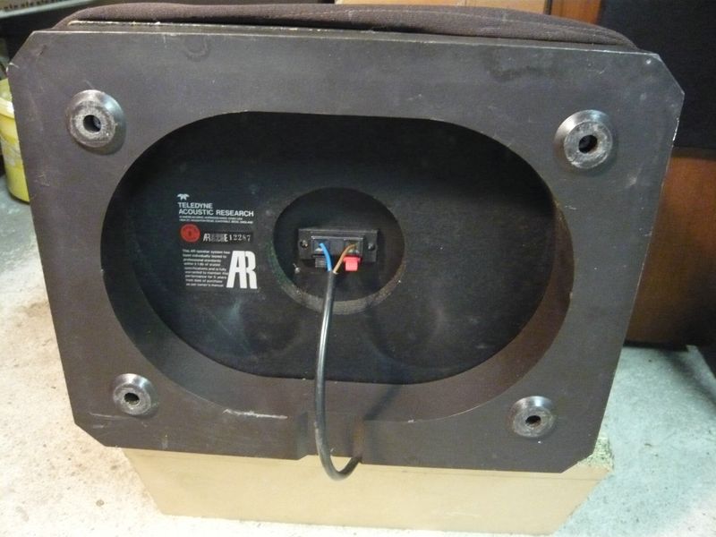

Bornier sous l'enceinte,discret.L'habillage"chaussette "est pris entre le plateau supérieur et le socle inférieur vissé sous le coffret.Prête pour l'écoute avec le Revox A78......2x40 mais des watts costauds :mrgreen:
Résultat:je suis assez surpris dans le bon sens ,elles sont vives,assez bon rendement,douces,précises et surtout une réelle ampleur dans le grave et malgré tout trés équilibrées.....

Et n'oublies pas que les suspensions vont se faire ;)
