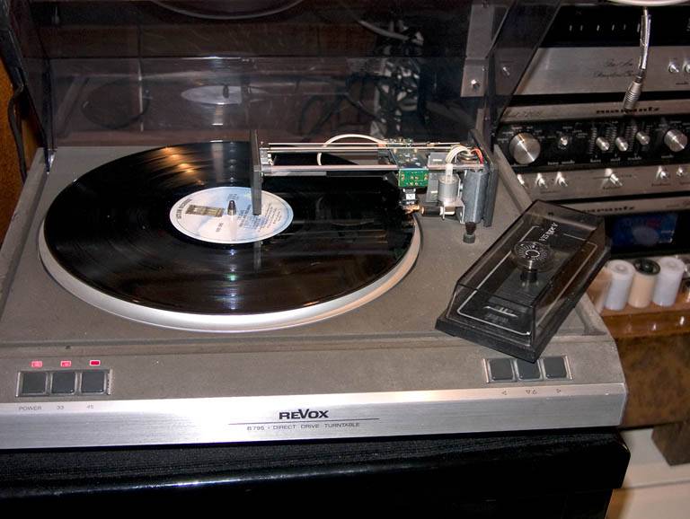

qui possède ou a possédé cette platine ? Elle est équipée d'une V15 type V. Je cherche comment "affiner" le réglage du bras tangentiel.

en fait, il suffisait de ressortir le mode d'emploi de la platine ainsi que le kit de montage de la cellule. Une fois le capot du bras ôté, c'est très aisé, plus qu'à suivre les indications données pour régler au poil l'ensemble bras/cellule. Je vois que je ne suis pas le seul à être adepte de cette platine achetée le 31/07/1985 pour la modique somme de 3200F (487,83€) à la Fnac plus la cellule SHURE V15 Type V achetée le 16/08/1985 en Allemagne pour un prix de 375 DM ou 1275 F soit, 194,37€.
Au fait, il s'agit bien d'un bras de lecture "tangentiel" à asservissement servo-électronique (indication décrite dans la notice).
Quel plaisir de retrouver le son pur des vinyls .... quelque soient le style !!!!
Merci encore à vous. En prime quelques photos de l'objet en questions

Je ne le connaissais pas ... Il montre, si besoin en était, que sur ce bras de lecture, on ne peut, et l' on ne doit, au regard des prescriptions du constructeur, ne monter que des cellules à haute ou très haute compliance (voir la liste) .. en dessous de 20 voir 25 de compliance, point de salut pour les cellules raides ...
Et c' est normal... toutes les cellules raides, à faible ou très faible compliance, demandent un bras de lecture avec de l' inertie, inertie que l' on obtient avec de la masse en mouvement ..
Le porte-cellule, qui fait seul office de bras sur cette platine, ne pèse que quelques grammes, et n' est relié au système de translation que par des guides souples et des ressorts ..... aux antipodes des liens et de la rigidité de ce que l' on demande généralement à un bras de lecture ...
Que cela fonctionne à peu prés avec une Ortofon Low Mass ou une Shure de type V15, pourquoi pas :gne: , mais avec le reste, je ne vois pas comment ! ... On peut bien sur essayer, mais de là à obtenir un résultat correct, c' est autre chose
