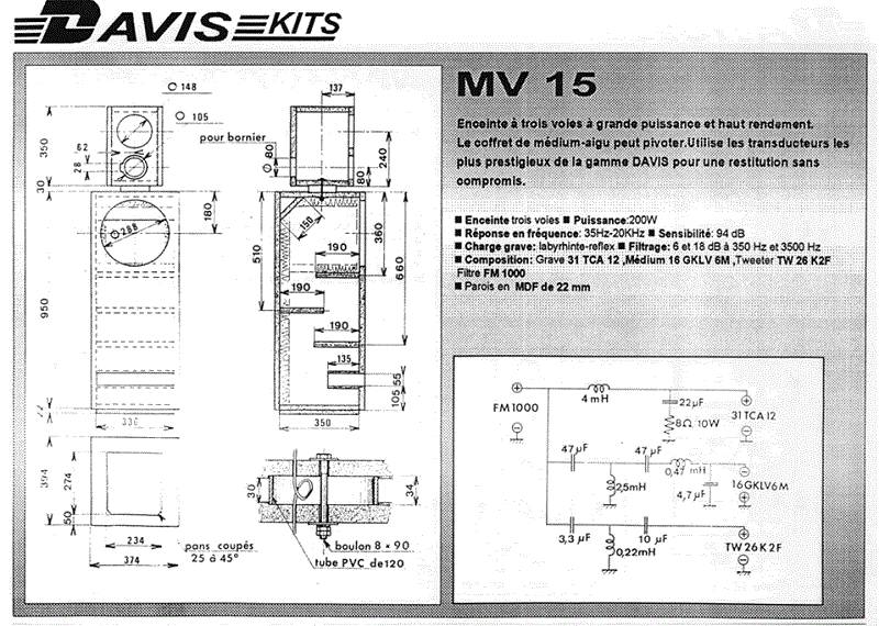

Kit DIY Davis Acoustic MV15.
Source : site Davis acoustics

Pendant environ un an et demi j'ai mis google sans dessus dessous, épuisé de question toute personne à ma porté qui avait un semblant de notions, attaqué des petites retraitées dans la rue pour financer le machin, et surtout : décortiqué jusqu'à connaitre par-coeur le plan conçu par Davis.
Du coup ça a donné les modifs suivantes :

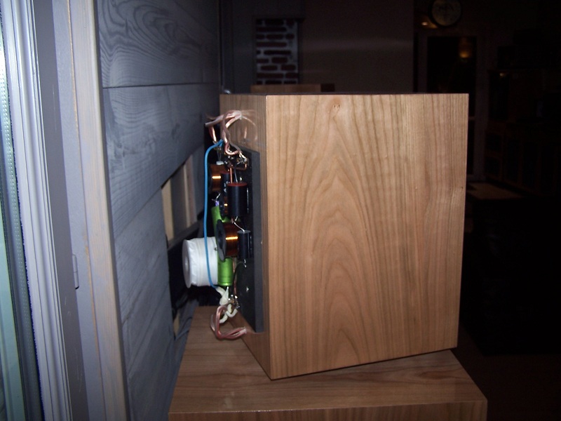

- Modification des filtres pour bi-amplification future
- Fixation des filtres à l’extérieur des caissons (pour accès ultérieur et ne pas modifier les volumes intérieurs : ces filtres sont GROS et LOURDS ~ 3 kg)

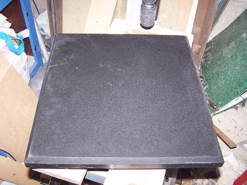

- Ajout de dalles de granite 40 x 45 x 3,5 cm chanfreinés pour lester la base (les HP étant tous en haut de la colonne)... pis au passage essayer que ça ait de la gueule.
- Éradication de cet affreux tuyau de gouttière qui doit servir de séparation articulée entre caisson de basse et médium-aiguës par du MDF plein.

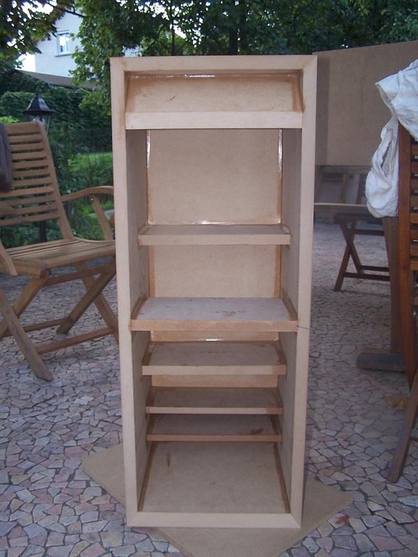

Chicanes et évents collés et silliconés. A propos du sillicone y'en a quelques m3....RAAAAAH ça fuira pas épissétout !

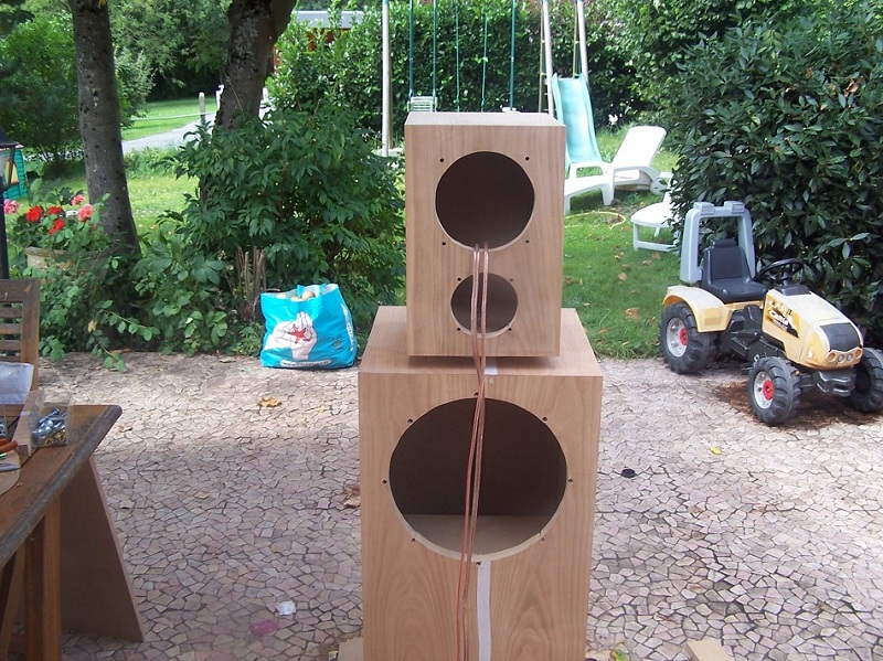

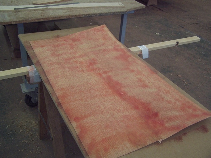

Le placage est du meurisier français : l'acajou paumellé piquait un peut fort sur note. Les feuilles étant trop étroites je les ai jointées à l'ancienne au papier collant. En vert le papier+eau+éponge (la langue ca finit par filer la gerbouille); en rouge la scie à placage (surtout pas de cutter malheureux !!)

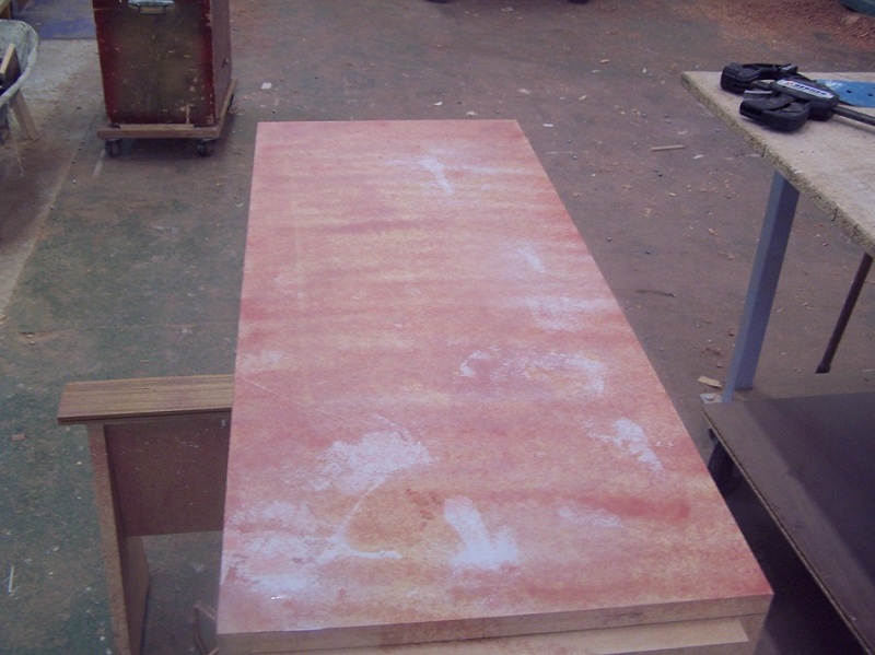

Le rouge c'est la colle néoprène diffusée au pistolet (vraiment moins pénible qu'au pinceau ou raclette). Gaffe avec la néoprène : dès que les deux partie se touchent (voir s'effleurent) le collage est immédiat, définitif et pas repositionnable. Nervous ?.... Yes !
Détail de l'articulation entre caisson grave et medium revu et corrigé made in Zygomatic (si ca se trouve je me fait ch... pour rien, mais bon)
Première ébauche de vue d'ensemble

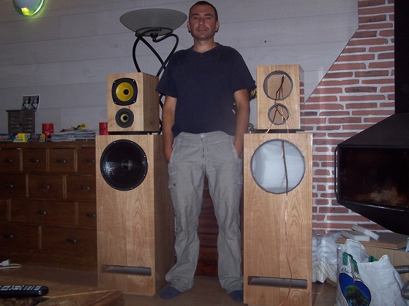

Alors c'est pas du narcissisme, juste pour avoir une idée d'échelle : je mesure 1,80m.

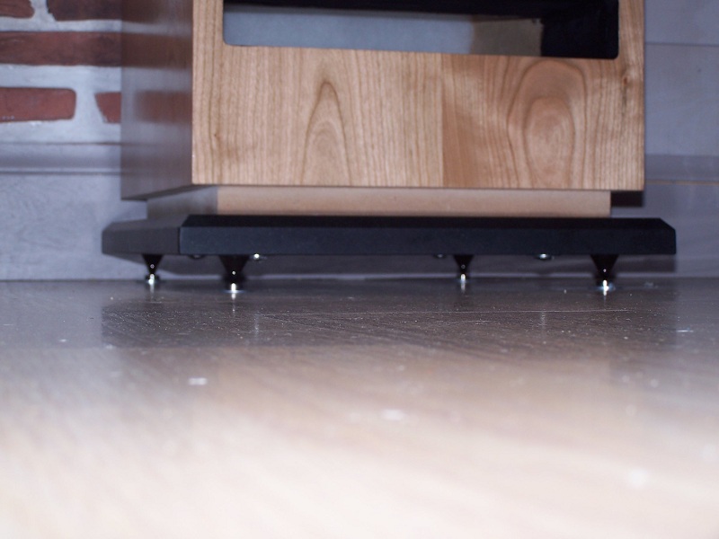

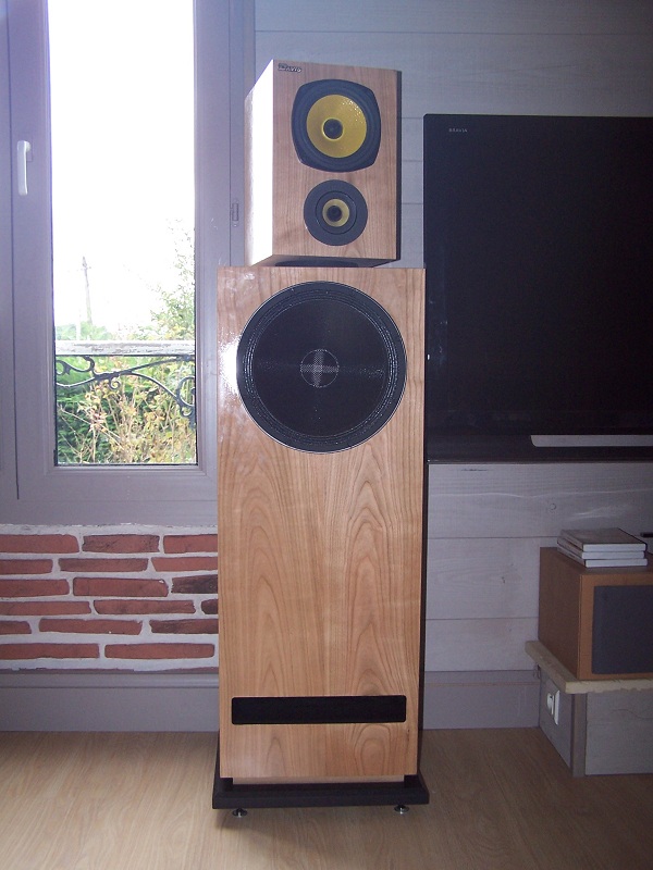

Reste les plaques de granit pour équilibrer le tout et pour leur donner un poil d'allure (faut avouer que c'est assez stalinien comme design :cfou: ) :
Avant

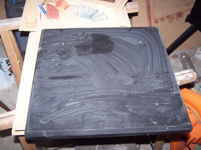

pendant (pfff... 8 trous en 4 heures)
Apres.

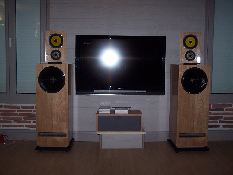

Ca se précise....
Voila. Reste à fabriquer les protections pour le woofer et l'évent (anti attaque de stylo Bic, playmobile commando dans le caisson) , ainsi qu'une grille de protection + estétique des filtres.
Y'a plus qu'a roder.

la finition est très belle, tu as du effectivement t'amuser pour le perçage du granit
j'avais essayé avec des dalles d'ardoise, c'était déjà chaud (dans les 2 sens du terme !) alors le granit...

Tu pourrais peut-ètre placer tes filtres dans 1 boite en médium remplie de sable et placées près des enceintes .
On peut faire ca ?!?
Raaaah ! maintenant que c'est tout trouillouté de partout, borniers fixé etc..... c'est compromis :(
*colle un coup de pied dans ses enceintes pourries à cause des filtres foutus n'importe comment*....et se fait très mal.
