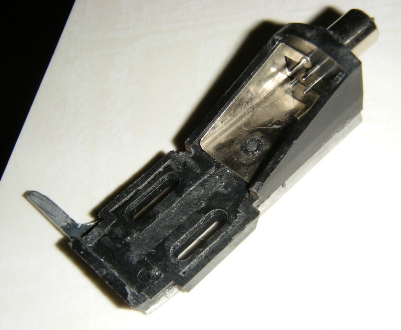

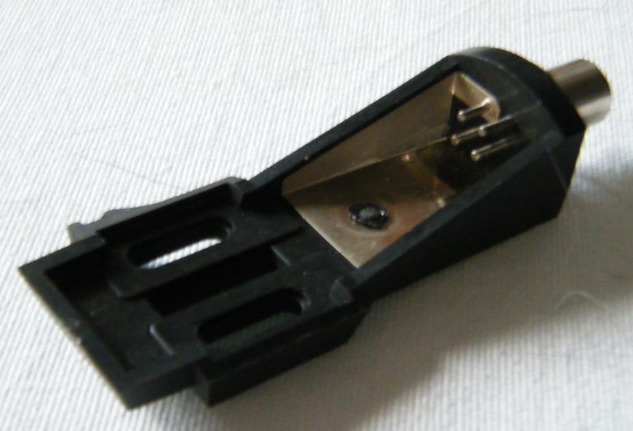

Comme j'ai pas mal de temps au boulot entre deux tests, et afin de compenser quelque peu le poids de l'AS212 pour l'adapter à la future DL103, (ouf!), je me suis mis en quête de bricoler un peu un porte cellule que j'avais trouvé à la dechette.
Plastique, moyen, mais j'ai déjà vu pire genre gruyère! De toute façon il était cassé, je ne risquais plus grand chose...

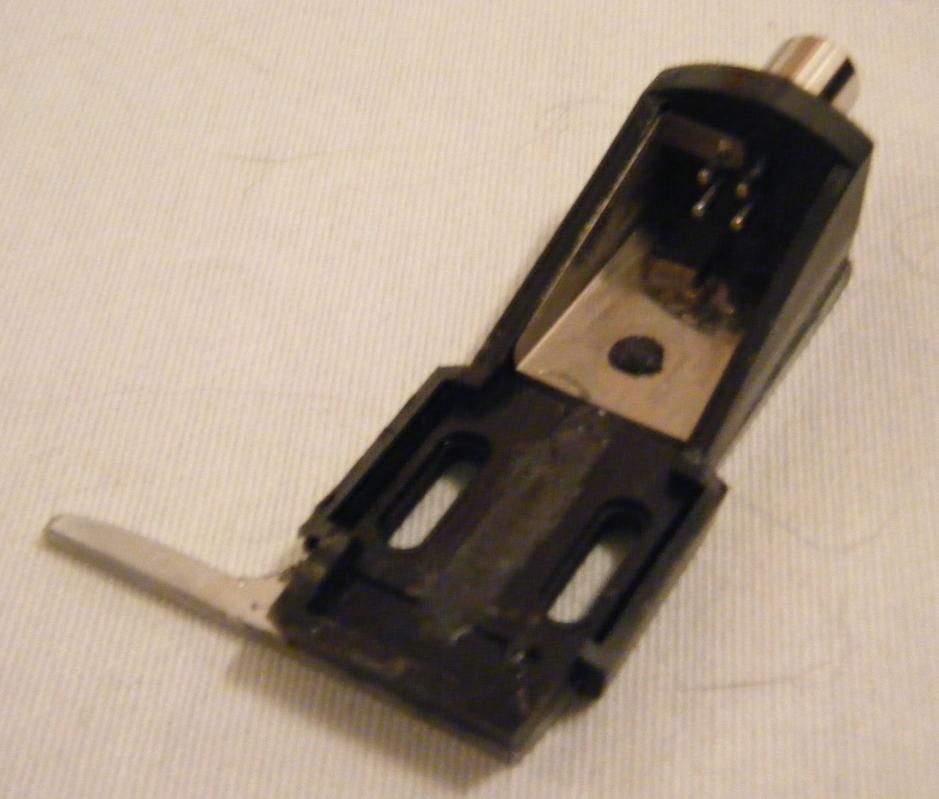

Du coup, voici les quelques modifs que j'ai effectué. J'ai bouché tous les trous à l'epoxy, ainsi que le volume mort entre les deux trous oblongs des vis de cellule. Découpe de morceau d'alu de 1mm et collage à l'epoxy, et fabrication d'un nouveau "bras", collé lui aussi à l'epoxy. Je ne me suis pas attardé sur la finition, je cherchais surtout le coté "efficace", mais pas encore testé.
Du coup le porte cellule nu pèse 13g. Je pourrais encore alourdir en utilisant de l'acier au lieu de l'alu, je pense alors tourner vers les 20g.

J'ai remodifie le porte cellule en remplacant la "grande" plaque d'alu par une plaque d'acier de 2mm d'epaisseur. Je suis maintenant a environ 24g au lieu des 13 d'hier :cool:

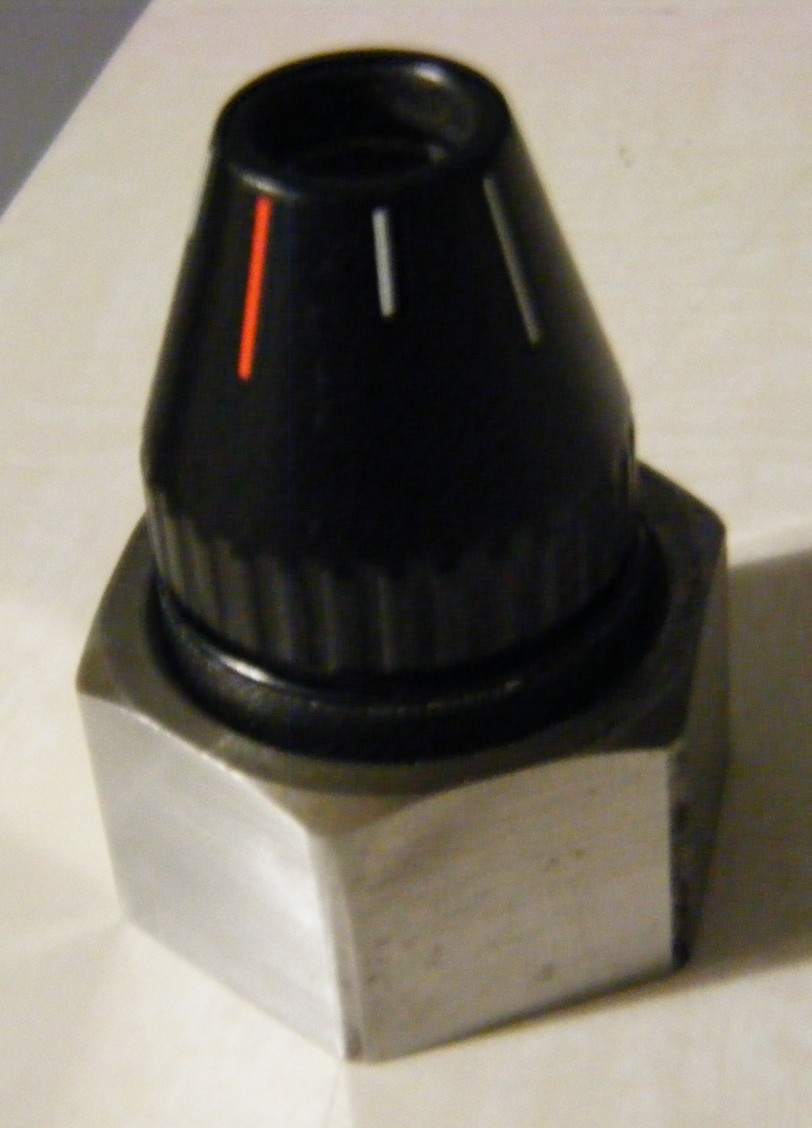

Modif du jour donc, changement de la plaquette, limage des bordures inférieures qui gênaient pour le montage de différentes cellules, et adjonction d'un joli poids sur le contre poids d'équilibrage. J'étais à 109g, je suis maintenant à environ 150.
Il semble que je me sois pas trop planté dans mes "calculs", les deux montés les réglages sont cohérents en terme de positionnement du contrepoids sur le bras.

Non non... c' est bien Cédric.... ça fait très ........................................... design industriel ... mais ça doit remplir sa fonction, et c' est bien là le principal :langue:
Re: Porte cellule modifié
Ah ben je fait avec les moyens que j'ai hein! Et pis les gars du model shop étaient pas dispo pour m'usiner un beau contre poids....
En attendant comme tu dis, ça remplit bien son rôle. Le montage fut rapide, un bout de gaine thermo sur le contrepoids, et l'écrou vissé dessus! :mrgreen:
