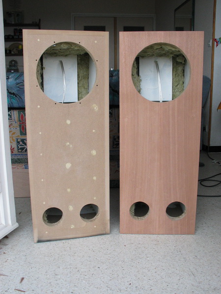

D'abord le caisson principal :
Réalisée en médite de 22 avec doublement de facade, renforts.
Les deux caissons du bas réalisés un des deux plaqué en acajou. D'ailleurs c'est un placage préencollé et je trouve que l'adhésion n'est pas parfaite. A refaire j'opterais pour du à coller à la néoprène plus efficace.
La finition est de cinq couches de vernis au pistolet pour une finition satisfaisante.

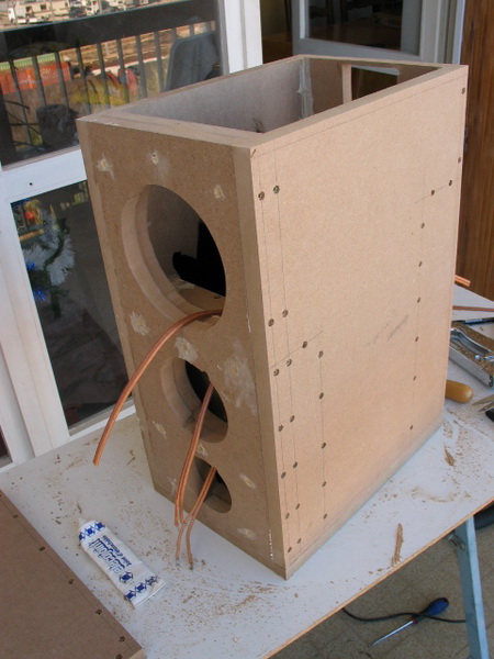

On a ensuite la partie supérieure recevantles trois autres voies :
Même travail que pour la partie du bas avec la facade doublée et la cavité qui reçevra le filtre.
Aprés vernis prête à reçevoir les hps.

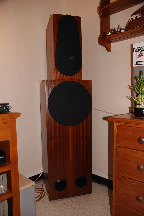

Vue de derrière le filtre en place
Vue de face sans les caches.
Boomer : Visaton WS33NG
Bas médium : Visaton al170
Haut médium : Visaton DSM50FFL
Tweeter : Visaton DSM25FFL

Vue d'ensemble avec les caches
Vue des filtres câblés en l'air
Voilà en plus la fabrication s'est déroulée sur mon balcon n'ayant pas de garage
Merci de m'avoir lu.
