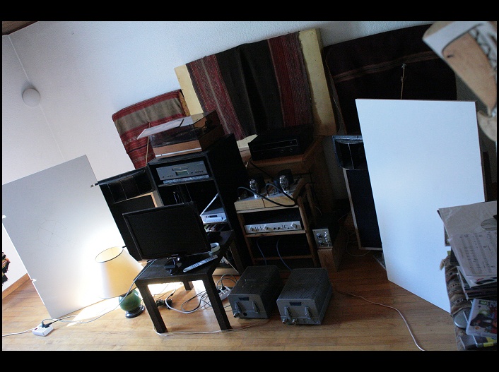

Je me lance dans un petit projet de réalisation d'un baffle plan.
J'ai récupe deux planches au boulot (1200x800mm). Elles ne sont pas très belles ni très denses. C'est de l'agglo grossier de 16mm.

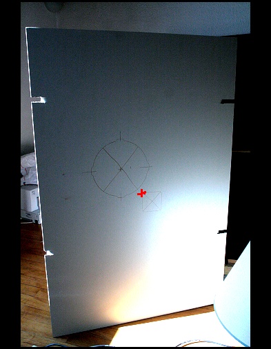

Le BP sera suspendu à 40cm du sol et les HPs seront positionnés de façon dissymétrique. Je cite à nouveau (voir projet Altec 420) :"Afin de mieux lisser les effets de court-circuit acoustique se produisant, depuis le point d'écoute, entre les deux faces du baffle". Vous pouvez voir les emplacements tracé sur une des planche, la croix représentant le centre de gravité.
L'autre planche suivra le même schéma et pas son image dans un miroir.
Les basses seront confiées à des HPs princeps (160x240mm), je testerai l'actif et le passif.
