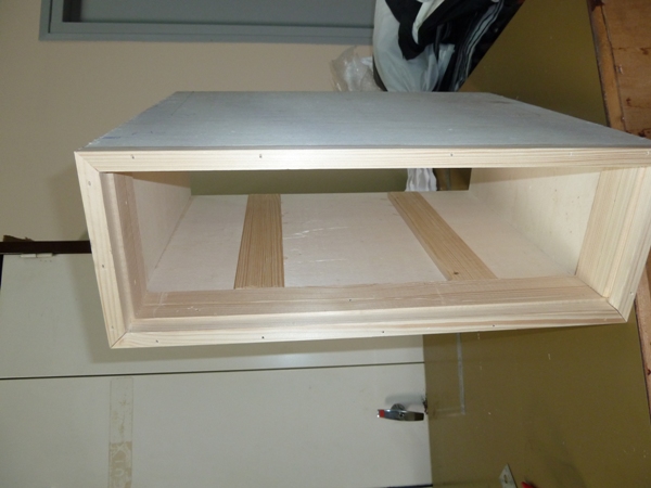

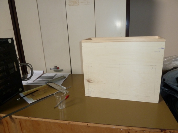

Bon, j'ai un peu avancé.
Comme je suis une bille en menuiserie, j'ai demandé de l'aide à un collègue menuisier.
Sur la base des indications, plans et photos collectés, il a réalisé un proto "minimaliste" pour étude.
J'ai tracé les ouvertures souhaitées sur le dessus et le dessous, deux versions pour le dessous le 2238BL étant différent du 2275.
Je suis parti du principe qu'il faut démonter les capots avant de racker et évidement les pieds.
Reste la grille, je n'y suis pas encore.
Re: Wood Cabinet Marantz (WC-22)
Les capots restent en place quand ils sont installés dans les Cabinets..

La partie ébénisterie est finie.
La suite sera une teinte puis un fond dur et enfin de la cire.
