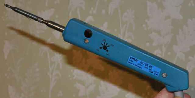

Voici le mien, ERSA HL-ST 65. Puissance 60 watts, il tient bien en main. Il a un circuit électronique intégré dans le manche et le réglage de température se fait directement dessus. Il m'a coûté pas mal mais il vaut largement une station sans son transformateur.
Le circuit n'est pas à découpage de phase mais par train d'ondes ce qui fait clignoter la LED dessus quand la température est atteinte.

Ah oui je me souviens de ces vieux fers, avec un thermostat qui mesure la température du manche , pour déduire celle de la panne

ben oui le modèle DSK avec les paupières qui clignotent de plus en plus rapidement que la température monte, mais rupture de stock :jesors: également
