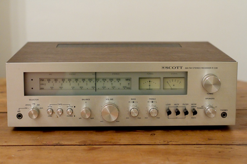

Bonjour à vous,
Comme je le disait dans ma présentation, en attendant de trouver un Sansui TA-300 ou 500, j'ai trouvé un Scott R336. Plutôt en bon état esthétiquement (je trouve que c'est un très bel objet), coté son c'est correct mais ça me semble un peu brouillon. Surtout il y a comme des fréquences qui ne passent pas. Genre dans un morceau, il y a quelques notes de guitare à un moment qui ne sortent pas, c'est très très lointain, le phénomène est présent sur les 2 sorties enceintes et sur la sortie casque également. (petite erreur de diagnostique en fait... voir plus bas !)
Bon, je vais commencer par nettoyer tous les potentiomètres et switchs, puis je vais m'atteler à changer les condensateurs de la partie amplification déjà, j'espère que ça sonnera mieux... j'espère...
Par contre en jetant un premier coup d'oeil à l'intérieur j'ai vu un truc bizarre.
Ça m'a tout l'air d'être un bricolage suite à une panne (il y a du noir sur la carte, la résistance à du péter...). Bref, du coup il est quasi impossible de savoir ce qu'il y avait à l'origine... Si toutefois une bonne âme ici possède un Scott R336, ben je crois que ça pourrait me sauver !
Voilà voilà, l’électronique ne m'est pas étranger, mais c'est ma première "remise en forme" d'un vieil ampli, bon ça va bien se passer !

En effet, il a eu chaud. C'est sur un des amplis, peut-être que l'autre est intact pour comparaison.

J'ai déjà réussi à isoler 2 soucis : l'entrée auxiliaire droite à l'air de ne pas fonctionner et surtout j'ai une voie un peu "sourde", comme étouffée. Etant donné que c'est sur toutes les sorties (paire A paire B et casque) j'imagine que c'est pas la partie amplification qui pose souci...
Bon, désolé de vous faire l'étalage, mais comme j'avance au fur et à mesure, le diagnostique s'affine un peu.
Bonne soirée,
Matthieu

En me promenant sur la section "en panne" du forum, je suis tombé sur cette photo qui m'a de suite rappelé ton ampli !!
Après comparaisons des composants sur la carte on dirait bien que se sont les même
Donc a priori ta résistance est une: Orange Orange OR OR soit 3,3ohm a +ou- 5%.
Attend la confirmation de spécialistes mais ça devrait être bon.
Voici le lien de la photo de sa jumelle d'un Scott A426.
viewtopic.php?f=11&t=7544"

Il serait souhaitable d'ouvrir un sujet dans la section en panne afin d'éviter de polluer cette présentation.

Bonjour, si tu as un doute sur la valeur, regarde sur le circuit de droite (les circuits sont symétriques par rapport à l'axe formé par l'inscription "MAIN AMP BD"), sinon, j'ai le circuit d'un R326 sous les yeux, c'est bien orange-orange-or.

Merci à vous pour toutes ces pistes !
Je vais essayer de changer les condensateurs et cette fameuse résistance, puis je passerai dans le forum "en panne" pour la suite.
