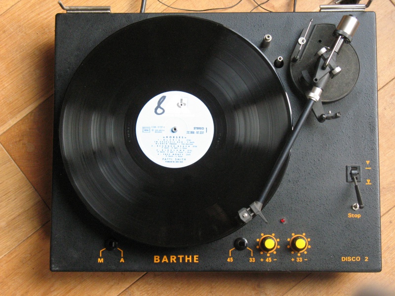

Alors voila, j'ai acheté cette platine sur LBC à un vendeur indélicat (je reste poli) et elle est arrivée toute cassée !
Alors je me suis documenté, j'ai demandé des avis ici et ailleurs et voila ! Je suis content :
Alors comme je l'ai recç toute cassée, j'ai du détordre l'axe du moteur :
et ça a marché (je n'y croyais pas !)
L'antiskating était en vrac :

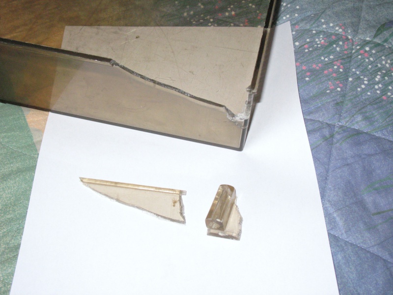

Le capot était en 1000 morceaux (et ben là j'ai pas fait un miracle : je l'ai recollé mais il est minable !)
La bascule 45T / 33T avit explosé : je l'ai remplacée.
UN bon nettoyage de l'ensemble, l'axe redressé, le capot recollé, l'antiskating remis en place, il me restait a trouver comment remplacer les pastille qui servent a accueillir le disque :

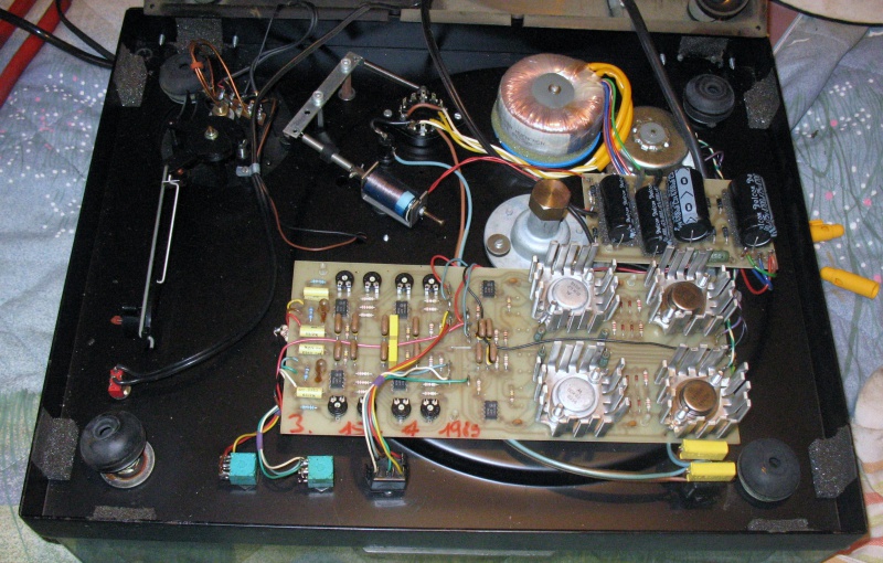

Je dois ajouté que j''ai nettoyer l'intérieur et que j'ai pu voir la construction de la bête.
J'ai aussi eu la bonne surprise en réglant la vitesse que rien n'avait bougé : la vitesse est juste losque les pitch sont au centre.
J'ai même récupéré la cellule une Shure M75 EDM, c'est pas d'une grande finesse mais ça permet d'essayer !

Enfin le capot est pourrit il faudra que je trouve une solution :

Elle revient de loin celle là, un truc pour le capot, trouves une platoche pas chère (10 €) avec un capot de même taille près de chez toi et le tour est joué...
Construction sérieuse même si c'est pas finaud finaud, genre char d'assaut.
Le bras est sympa, pas mal dans les réglages je trouve, le porte cellule est réglable avec le vis du dessus?
En tous cas bravo pour le sauvetage.

Elle m'a l'air bien costaude cette platine ! Transfo toroïdal, c'est pas commun dans une table tournante :shock:
