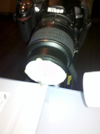

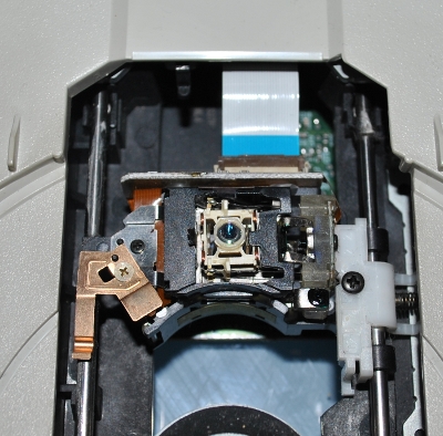

un vieux lecteur cd hors service (de pc pour ma part), un peu de patafix, un cercle en carton rigide, un appareil photo:
Tournevis et pince pour ouvrir le lecteur cd

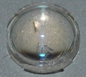

et récupérer avec précaution la lentille. Attention, il y a deux lentilles une très bombée et l'autre beaucoup moins (celle que j'ai d'ailleurs utilisé).

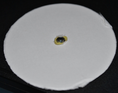

On perce le cercle en carton en son centre (diamètre un peu inférieur à celui de la lentille). On place un petit cercle de patafix pour accueillir la lentille:
On place le cercle sur l'objectif de l'appareil photo (zoom au max) et on tente de faire la mise au point sur la cellule éclairée convenablement (spot à led pour ma part):

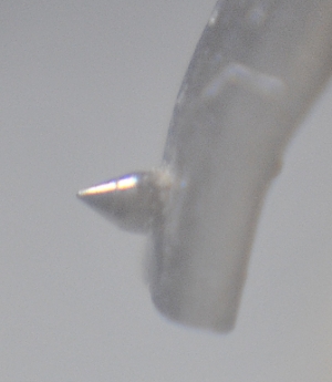

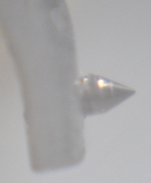

Avec un peu de patience on peut arriver à des résultats de ce type:
Image Image
Pour info, j'ai aussi essayé en fixant le dispositif à l'appareil d'un téléphone récent et cela a fonctionné également de façon intéressante:
ça peut toujours dépanner ;-)

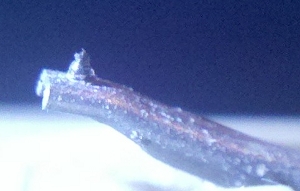

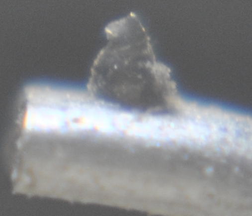

juste un essai rapide sur un vieux diamant, sans pied et sans bague d'inversion (en tenant l'objectif devant l'appareil) réglages avec un 24-70 à 24mm, diaph à f/8 :
Photo 10 MegaPix (3888x2592),juste taillée pour obtenir ceci (759x482) :
