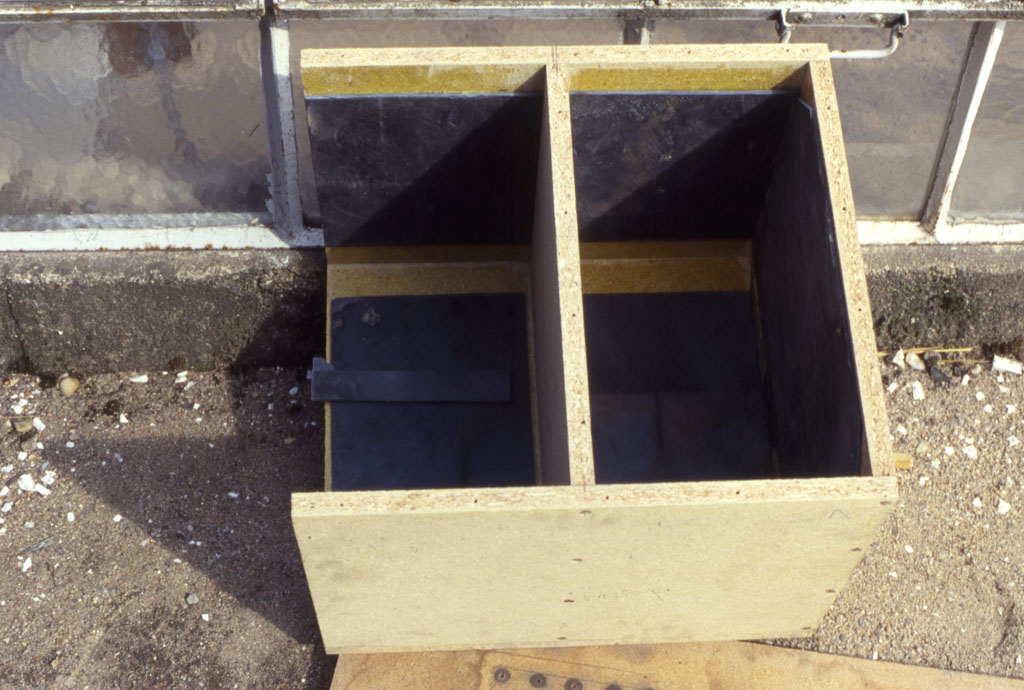

Voici quelques photos d'un kit focal 350 en fin de séance de plaquage merisier, l'intérieur est plaqué avec des ardoises et du bitume. les filtres sont à l'extérieur (comme on l'aperçois sur une photo). Il y à t'il d'autres personnes qui ont eux se kit (j'ai dans le grenier les plans de l'époque des kit focal pour les curieux).

C'est un kit du début des années 1980, le caisson de grave est composé de deux hps 8N401 qui simulent la charge infinie, le satellite médium/aiguë avec un 5N302 et un T120FC. L'intérieur était plaqué par des ardoises et recouvert par du bitume + des renforts dans les angles. Les filtres étaient placés à l'extérieur pour un côté pratique (mais bien sur plus fragile aussi).
Le grave était fabuleux sur un Nytech CA 252, mais le médium était moyen.

les ardoises dans ébénisterie :gne: ??
