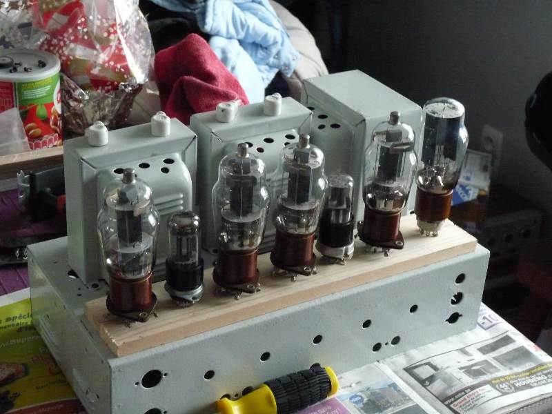

bon finalement c'est peut etre pas dans un an...
j'ai un peu travailler le chassis, et voici l'etat des lieux :
la photo rend pas hommage a la taille... c'est énorme je crois qu'en l'état ça avoisine déjà les 25kg.
bon prochaine étape un peu de travail du bois... enfin d'abord trouver le bois qui va bien pour faire le dessus et la face avant.
Pourquoi du bois? parce que j'aime le bois, et parce qu'il demande pas trop d'outil pour être travaillé. le mot d'ordre du projet c'est débrouille ^^
