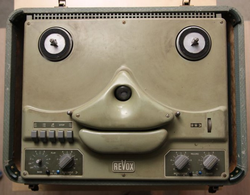

Dans son coffret:
C36 - Face avant 800x600.jpg (105.48 Kio) Vu 2721 fois

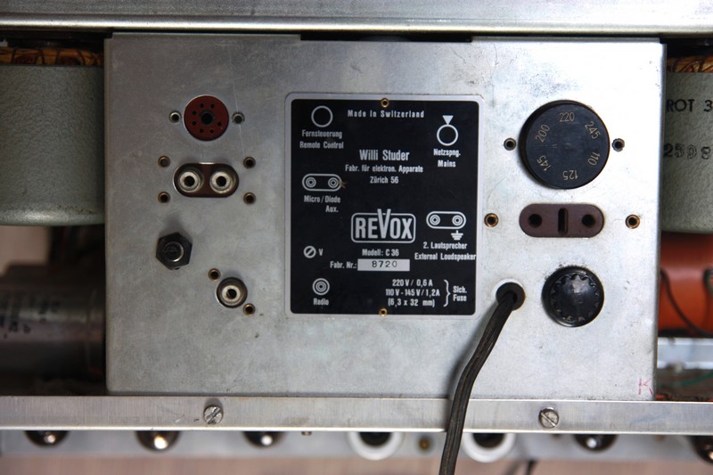

La plaque d'identification:
C36 - Plaque d'identification 800x600.jpg (113.46 Kio) Vu 2721 fois

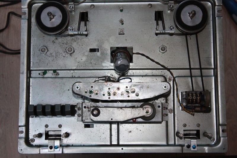

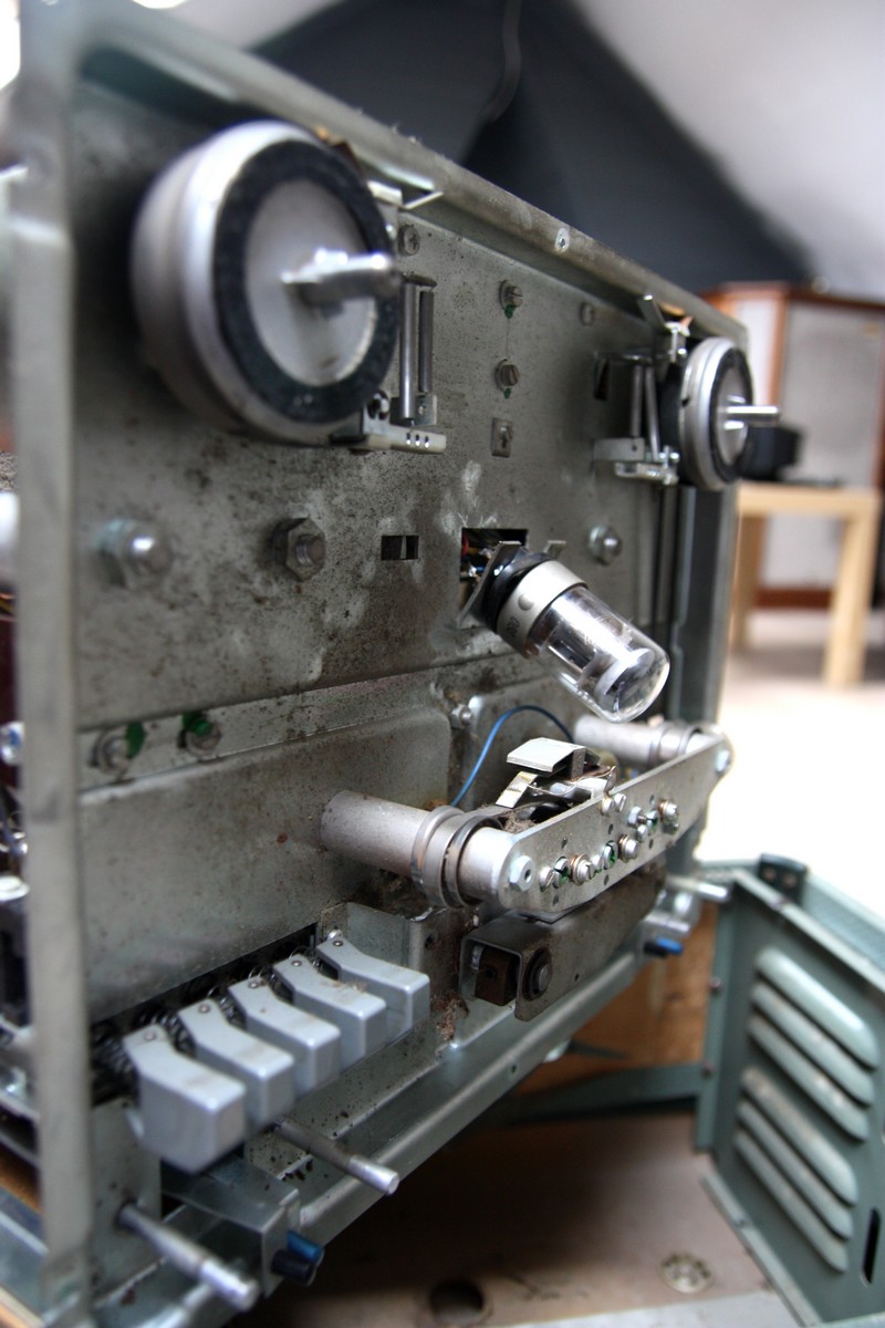

De devant:
C36 - Vue avant sans capots 800x600.jpg (136.83 Kio) Vu 2721 fois
C36 - Face avant 3-4 800x1200.jpg (183.99 Kio) Vu 2721 fois
Un peu poussiéreux, et je ne vous raconte pas tout ce qui est tombé quand je l'ai ouvert. Il n'a pas du servir depuis longtemps

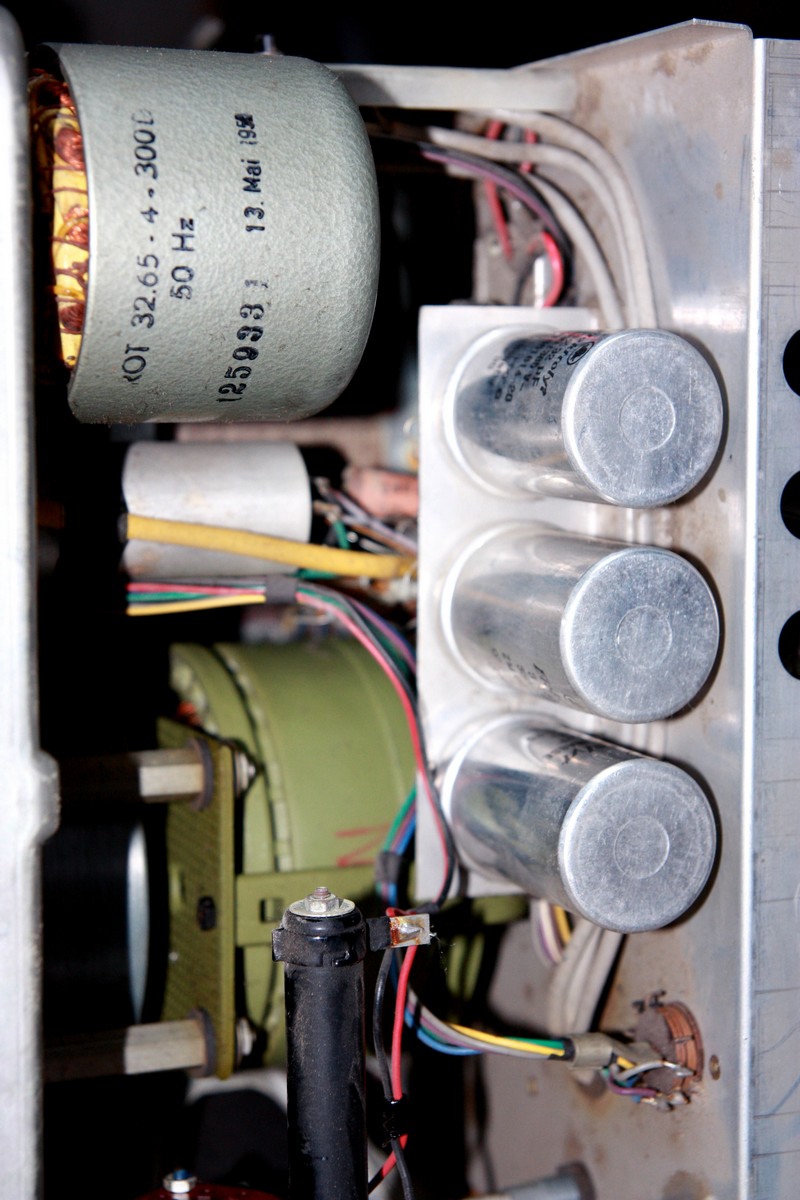

Un moteur, les capas de filtrage:

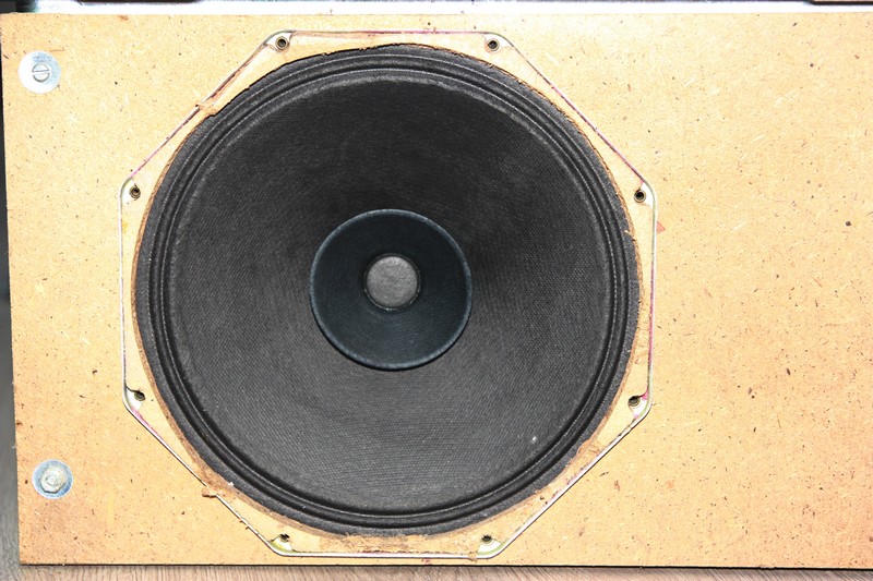

Le HP bicône:

Sinon l'état général est plutôt bon pour une machine de cet âge.
Je ne l'ai pas encore mis sous tension, j'attends un variac pour éviter les déboires.
2 potard sont bloqués, le réglage du volume de l'ampli et le niveau "radio".
Les claviers (défilement bande, vitesse et sélection d'entrée) fonctionnent bien.
Malheureusement, comme vous pouvez le voir sur la 1ère photo, il manque un bouton. Si par un heureux hasard l'un de vous en avait un qui trainait quelque part...

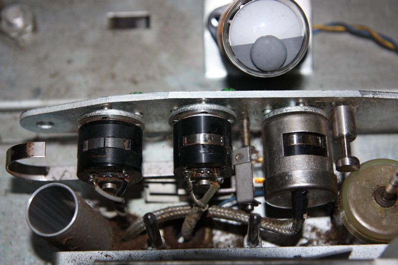

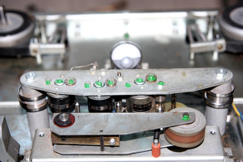

Les têtes:
C36 - Têtes démontées 800x600.jpg (116.95 Kio) Vu 2719 fois
C36 - Têtes en place 800x600.jpg (113.48 Kio) Vu 2719 fois
D'après les traces d'oxyde de fer, elles ont du voir passer de la bande, mais elles ne paraissent pas très usées :)

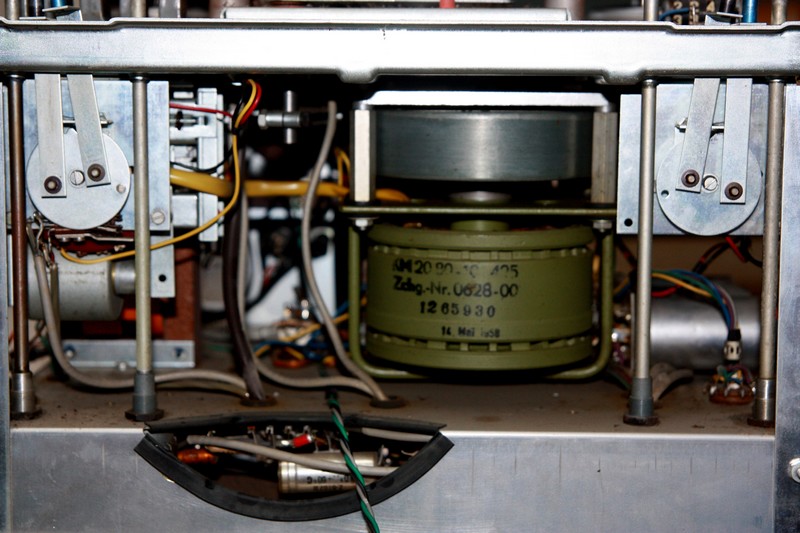

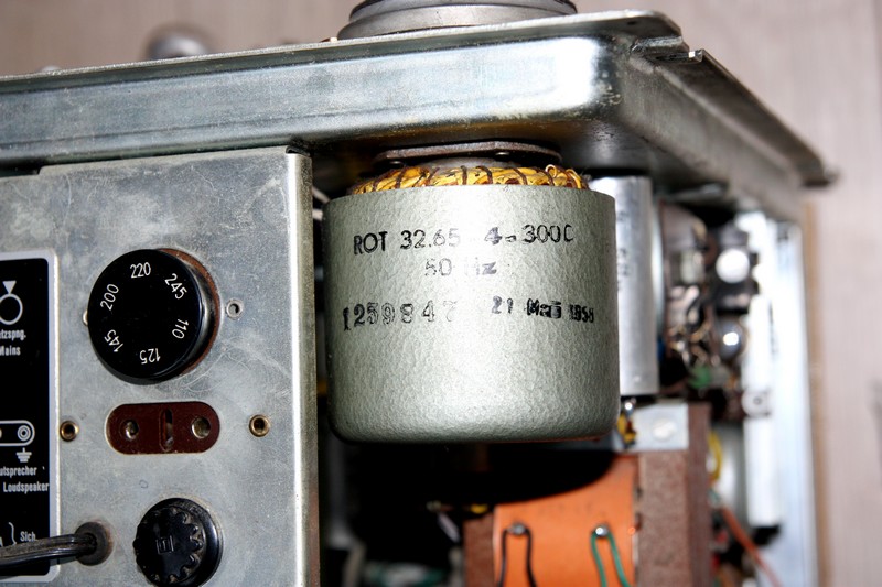

Et celle là montre la date de fabrication des moteurs de bobines.
C36 - Moteur Date.jpg (125.75 Kio) Vu 2719 fois
21 Mai 1958... J'étais même pas encore né :)
