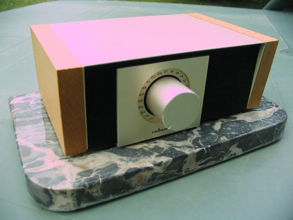

Je voulais réaliser un système audio avec un ampli de puissance.
Je note souvent que l’on dit que le plus simple est souvent ce qu’il y a de bien.
Ne possédant pas de platine CD avec sortie variable, j’ai eu l’idée de cette réalisation.
Cela me permet de tester des amplis de puissance sans la coloration éventuelle du préampli, même si sa présence n’est pas sans conséquences sur le rendu.
Volontairement, je n’ai pas voulu de selecteur de source.
Je suis partie de la base d’un boitier de sélection d’imprimante informatique.
J’ai tenté de lui donner un p’ti côté « luxe » pour le plaisir d’utilisation.
Deux planchettes en hêtre, une façade velour, un beau bouton de récup,ainsi ça me plaisait.

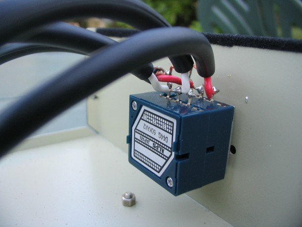

Quatre prises chassis de qualité ; Un potentiomètre ALPS de 50 kOhms et quatre bouts de fil.
A l’occasion, je vais changer les fils (si vous avez des idées...?).
Avant de le refermer, j’ai tapissé les parois de plaques de bitume.
A l’écoute !
Je pense qu'il n’apporte rien en terme de coloration. Ce que j’entend est le son de la source, de l’ampli et des enceintes. C’est ce que je voulais.
Il me semble discret.

Originale la découpe de façade d' ampli Marantz ;)

singulier, c'est le mot !
sympa comme réalisation minimaliste, j'aime beaucoup. :yes!:

Bonjour Jean,
Quel modèle de Marantz ?
Merci Pionroi ;)

:cpasmoi!: à part le velours- je préfèrerai un placage bois ou acier - je veux le même!
Re: Un singulier p’tit Préampli
Broonob a écrit :Bonjour Jean,
Peut-être un PM310 ou PM350 ;) ...
Pas un sacrilège en tout cas ! :?

Broonob a écrit : Avant de le refermer, j’ai tapissé les parois de plaques de bitume.
Pour mon édification personnelle : ça apporte quoi les plaques de bitume dans ce genre de réalisation ?

Ca ne peut être qu' une protection microphonique sur les cables :)

PM350,
Bravo Jean pour ton coup d'oeil :yes!:

Bravo Broonob, boulot super propre ( d'autres auraient pris une boite plexo )
Bien vu les RCA dans les découpes pour connecteurs d'imprimantes //
