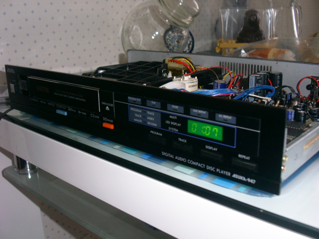

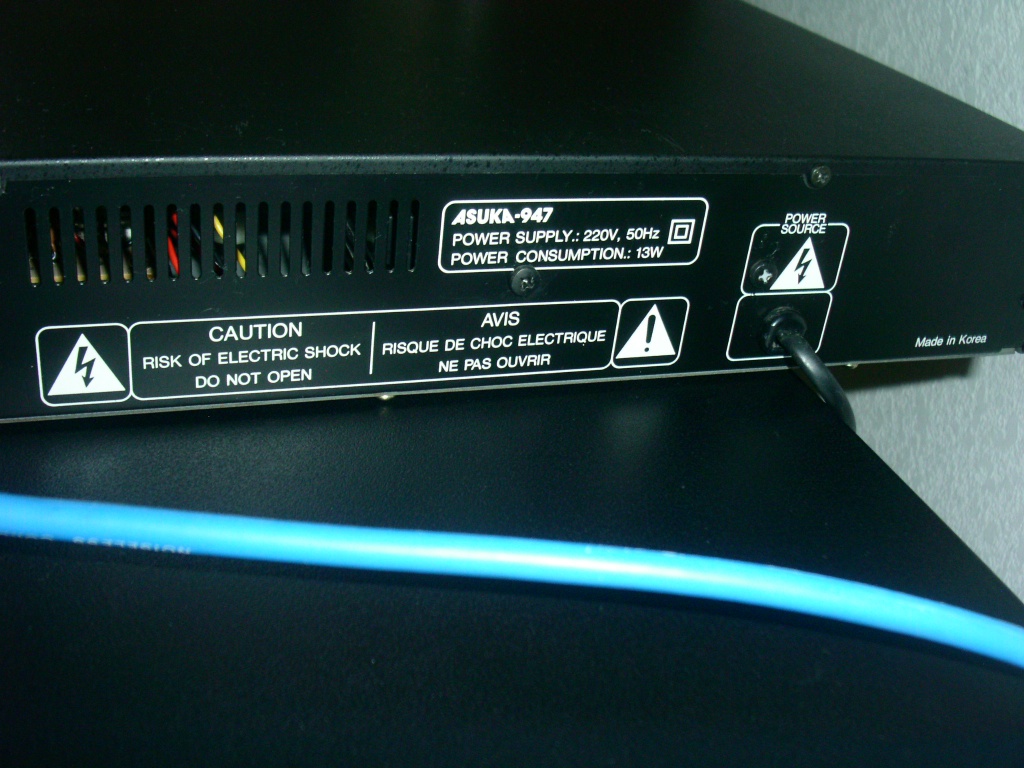

2 euros, je prends ! :pt1cable: Aucune garantie de bon fonctionnement ! Je prends quand même ! Son look m'a de suite parlé et la partie extérieure m'a aussi inspiré confiance car sa façade est en alu noire. De suite rentrée, de suite branchée et là mauvaise surprise, l'affichage led est bien présent mais le tiroir refuse de sortir. Démontage et Ô bonne surprise la courroie sortie de ses gongs... remise en place, et un nettoyage de la lentille plus tard, la voilà parfaitement fonctionnelle. Ouaaaaaa quelle bonne surprise, du "made" in Corée qui s'en sort plutôt bien. :o
Un petit tour sur "Audio Vintage" et je me rends compte que la "base Asuka 947" ressemble étrangement à une platine CD Yamaha CD-X2... du copiage Coréen ? :mdr: . A confirmer !
En tous les cas, une bonne dynamique ; cette platine CD ne manque pas de détails sonores...
Quelques photos ici pour notre plus grand plaisir :
A bientôt :banana:
