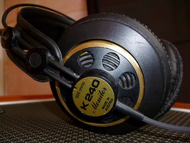

Bonjour à tous ...
petite présentation d'un casque bien connu du forum :spamafote: AKG K-240 série Monitor !
pour tout vous dire , j'adore :casque:
alors toujours la douceur qui séduit sans fatigue auditive , transparence +1, plus équilibré avec un grave excellent , tenu et articulé , la scène sonore bien en place et toujours ce confort d'écoutes ...
ne rajoute rien , l'enregistrement fera la différence ...

:helloman: en effet un casque connu de référence et de qualité :yes!:
Re: AKG K 240 Monitor
Une référence ! :yes!:

et en super état en plus !!! :yes!:
attention aux parties de plastique du "cerceau" : celles de mon sextett se sont fendues bien vite :pleure2:

Pour avoir le même ... :love:
Superbes photos !!

Je possède également ce superbe casque. Pour tout dire c'est mon second, le premier ayant vu une de ses cellules lâcher suite à un déménagement un peu houleux :pleure2:
Ce casque n'a plus grand chose à prouver depuis le temps qu'il est utilisé dans les studios.
A noter que l'impédance de 600 Ohms demandera un ampli casque un peu musclé. Son utilisation première était comme son nom l'indique le monitoring des artistes, et cette impédance particulière était définie par la possibilité de chaîner les casques en parallèle tout en maintenant une impédance acceptable à l'amplification.
Sa version domestique ou en tous cas en utilisation solo est plus le Studio, d'aspect identique mais en 32 Ohms, laissant une impression de plus grande dynamique en utilisation domestique/nomade ( sorties casques intégrées aux amplis, lecteurs CD, iPod ... ).
