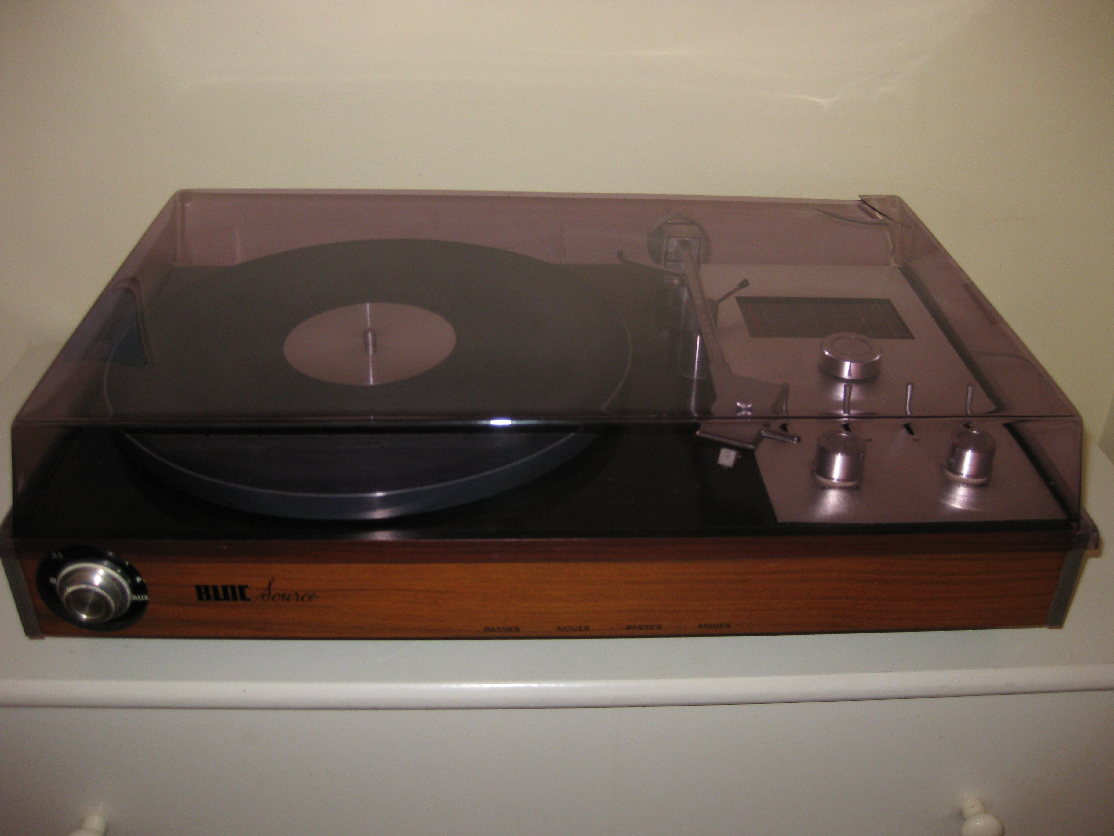

Tout cela pour dire que lorsque j'ai trouvé sur le Bon coin une annonce proposant un Blocsource pour 60 euros, je n'ai pas hésité. J'ai tout de suite téléphoné et j'ai obtenu une personne âgée charmante se disant un peu maniaque, (un alsacien maniaque, quelle aubaine pour un acheteur!) et qui a accepté de s'épuiser à empaqueter le Blocsource et les deux enceintes avec le plus grand soin.
Quatre jours plus tard, le fleuron de la hifi de Belleville était chez moi. Emotion! Le capot peu commode est impeccable! Pas la moindre rayure d'usage! Enfin, était impeccable parce que la Poste a trouvé le moyen de le casser malgré "le soin apporté pour le colis"!
Tant pis, enlevons le couvercle protecteur, pour voir en peu à quoi ressemble le bloc qui coule de source! Hummm! Du bois vernis, de l'aluminium, du lourd, de l'encombrant... tout ce qu'on aime, n'est-ce pas?
Le poste de commande avec l'écran du tuner très radar 1960, vous ne trouvez pas? et puis les clefs que l'on retrouve sur les platines de la marque, presque une signature. Sobre, net, en un mot: moderne! Je vous parle d'un temps où le Concorde s'apprêtait à faire son premier vol.
Tenez, pour le plaisir, je vous le refais, mais de nuit (Vol de nuit? Saint-Ex'? ): Ça suffit, rangeons les mouchoirs et poursuivons cette œuvre de réhabilitation.

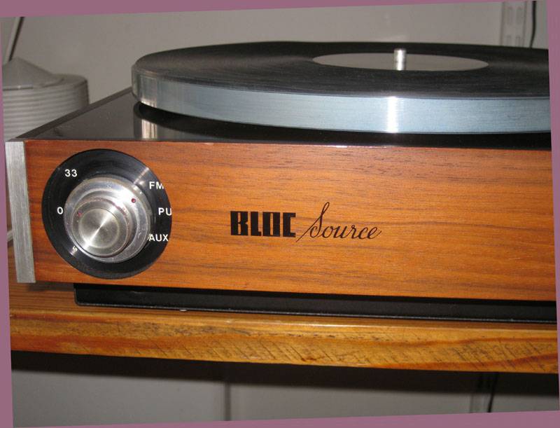

Voici la commande de sélection: Une double commande: Le plus gros commutateur sélectionne la source, le plus petit met la platine en marche à la vitesse désirée (platine à courroie donc deux vitesses seulement).
A présent, les commandes de tonalité: Un peu toc, ces boutons en plastoque avec une vis pour repérer la position au "toucher".
Pour ce qui est de la partie platine, ERA prétend que c'est une 555. C'est vrai et faux. Vrai, il s'agit bien d'une platine suspendue sur ressort comme les Thorens. Faux, parce que ce n'est pas le bras de la 555, le même que celui de la 444 vous savez, le fameux bras au "pivot fictif K 3" breveté SGDG que le monde entier de la Hifi nous envie!
Il s'agit en fait d'un modèle plus ancien datant des années 60 et pas terrible entre nous soit dit. Je sais, il faudrait que je le nettoie. Vous remarquerez les écoulements de fluide sur le piston du lève-bras. Il faudrait que je nettoie et que je mette un peu de fluide en vente sans doute sur un site quelconque...
D'autant moins terrible ce bras qu'il est équipé d'une cellule de marque inconnue et qui ne peut être changée. J'ai essayé, on perd de la puissance.
Pour ce qui est de la mécanique, pas de problèmes si ce n'est la courroie qui doit pouvoir se détendre. Ce n'est pas le cas ici. Le plateau tourne régulièrement et en silence.

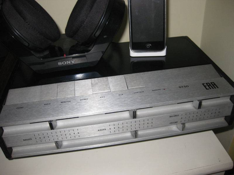

Ce matin, j'ai essayé l'ampli ERA ST 50.
Une longue histoire. Je l'ai acheté sur E bay une cinquantaine d'euros alors qu'il était en panne sur une voix. J'ai essayé de le réparer et bien sûr je l'ai mis en panne totalement.
Je l'ai donc porté à réparer chez un opérateur avenue de la République (il a fermé depuis) qui me l'a réparé certes mais je ne peux pas dire qu'il fonctionne correctement. En effet il est TROP puissant. Sur une graduation de 10 sur le potentiomètre à peine à 1 que ça fait beaucoup de bruit avec beaucoup de distorsions!
Kikook y a jeté un oeil et même les deux, en vain. L'ampli est toujours aussi puissant.
Avec une différence cependant. Avec l'entrée DIn du phono, c'est un peu mieux que sur l'entrée RCA.
Si tu as une idée... Cela dit, tel qu'il est je m'en content, il s'agit encore une fois d'un appareil de collection. Je n'ai pas envie de l'utiliser régulièrement. Tiens, je joins une photo: Par ailleurs, il y a rue Pelleport entre Gambettta et haxo un réparateur en électronique qui vend parfois du matos et qui peut réparer pour pas très cher. C'et bordélique et bon à savoir...

faudrait que je voie le plan mais a premiere vu je dirais soit le potentiometre de volume de mauvaise valeur ou mal cablé, ou un resistance de pull-up qui a devier de sa valeur... si c'est la meme chaose sur les deux cannaux j'aurais une preference pour le potentiometre...
- Kikook
- Messages : 5866
Re: La HI_FI made in Belleville!
J'ai jeté un coup d'œil dans la "bête" d'Alain, et le gars qui est intervenu avant a changé une bonne partie des chimiques mais aussi des transistors, et sur ce dernier point, je n'ai pas l'impression que tout est bien "propre".
Si il y avait un schéma de dispo avec les références exactes des totors, on pourrait avancer un peu..
Le potard de volume ne semble pas avoir été changé.
A l'écoute, c'est assez particulier comme problème, je penche pour des transistors dont le gain ne va pas du tout...
