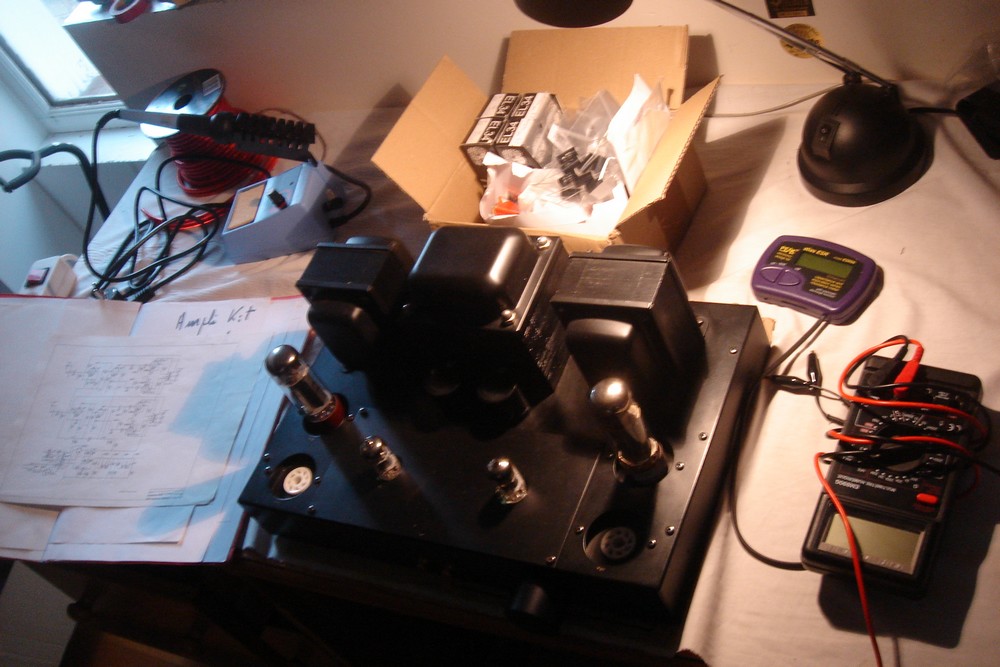

On est paré à intervenir !

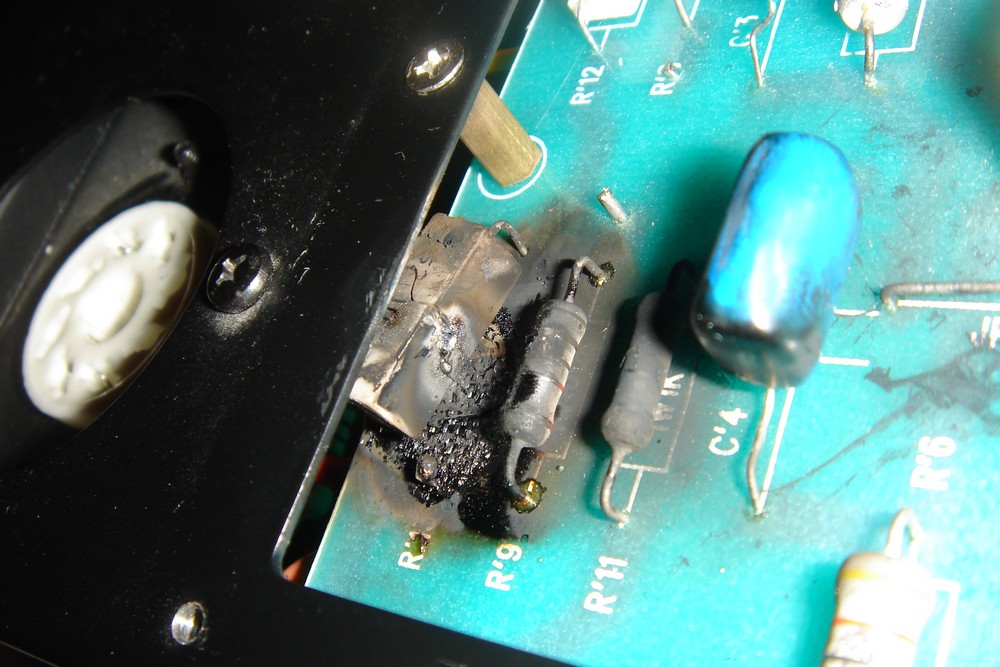

Ca c’était avant !
Ca c’était avant !

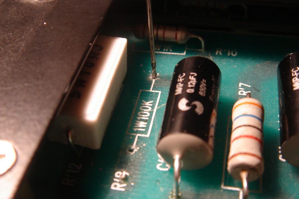

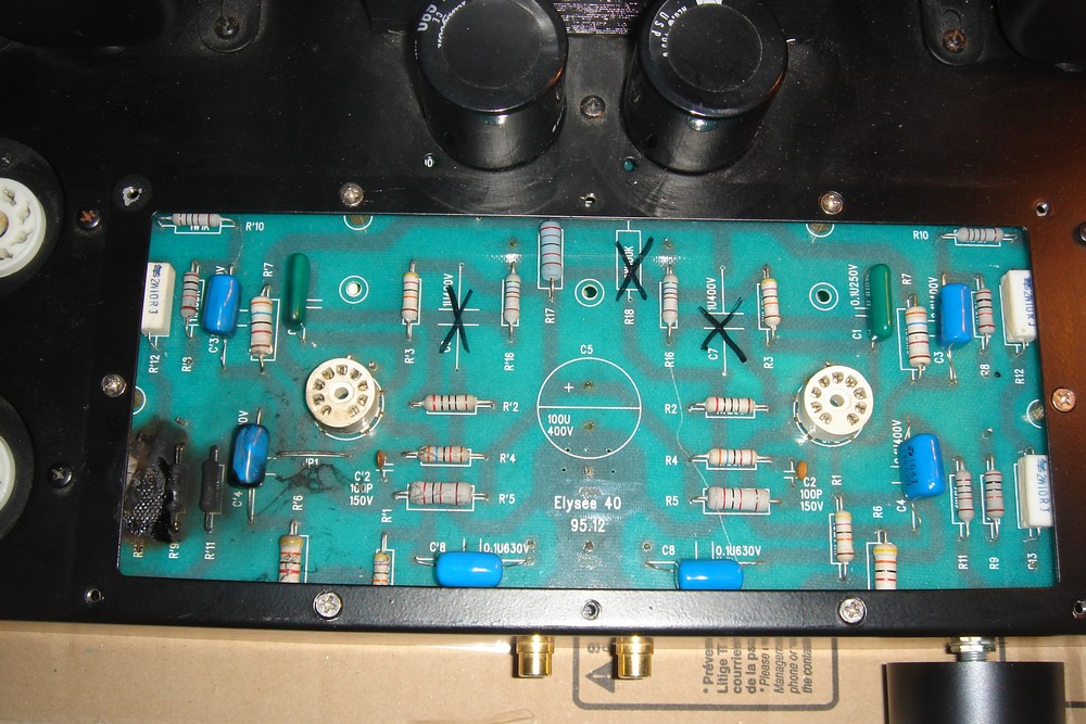

Aïe ! Et une résistance sucre envolée !

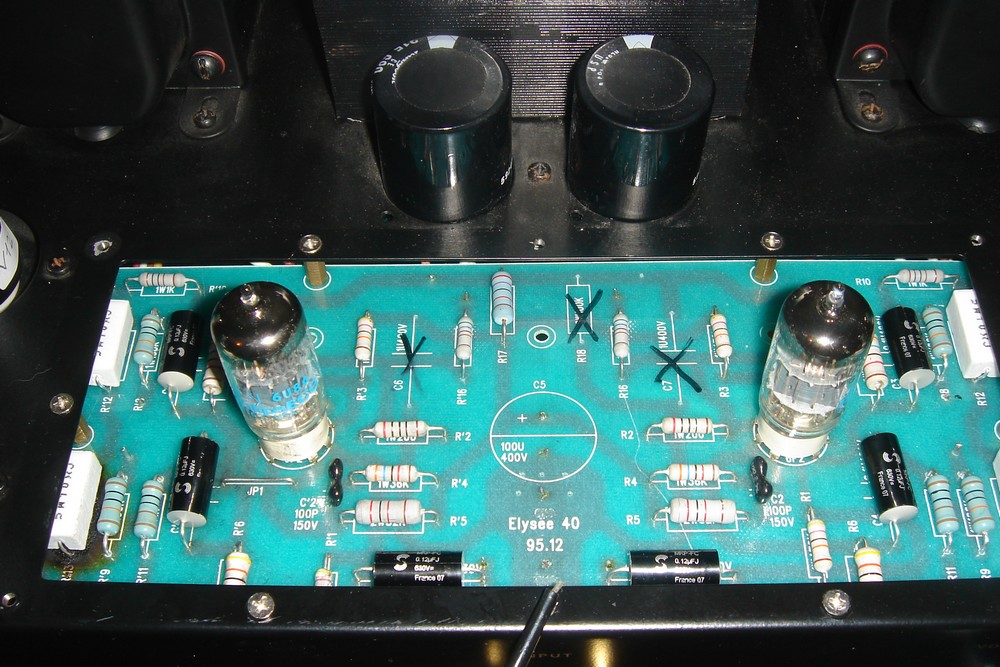

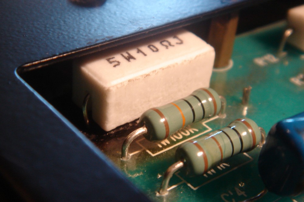

mise en place de nouvelles résistances sucres et remplacement des résistances adjacentes par des métallisées haute qualité
Au panier messieurs !

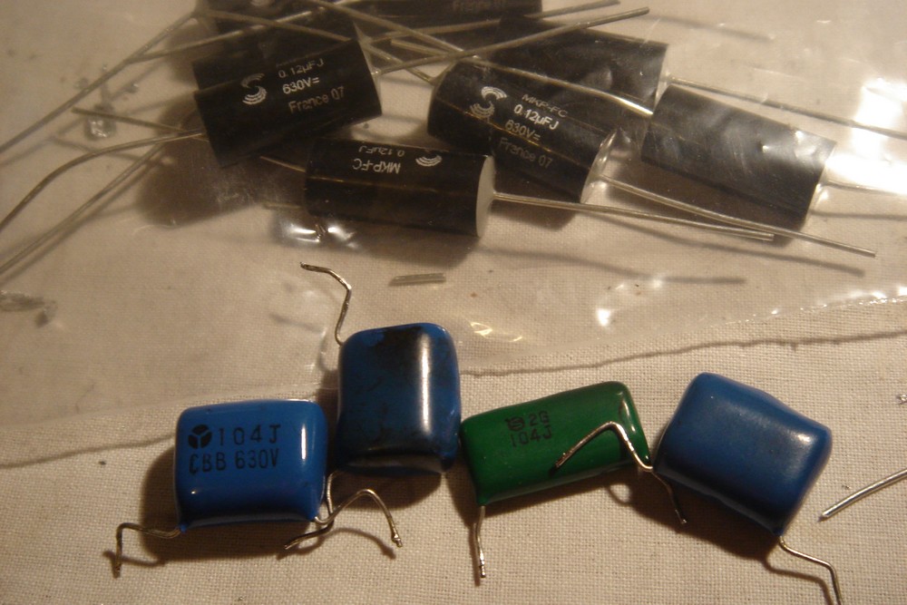

agrandissement des trous pour les résistances et changement des condos de 0,1 UF par des MKP Solen made in France !

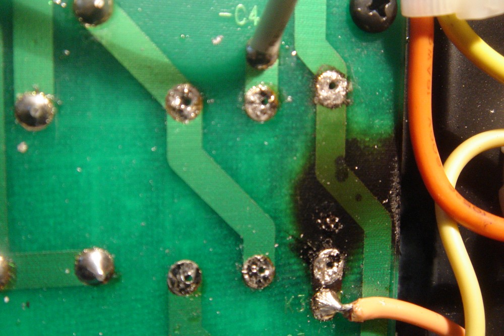

Le PCB présente des pistes qui s'arrachent assez facilement, même si l'on chauffe peu et de façon brève. Je l'ai appris à mes dépens...<br />J'ai estompé comme je pouvais la brulure de la résistance éventrée, mais on ne peut effacer complètement les stigmates des maux les plus marquants...

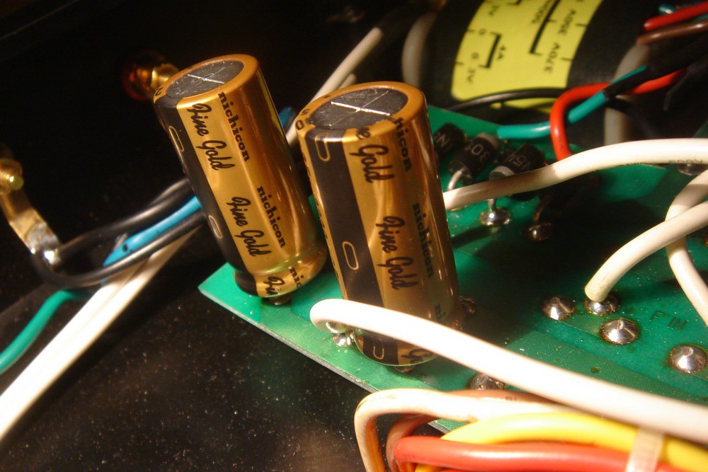

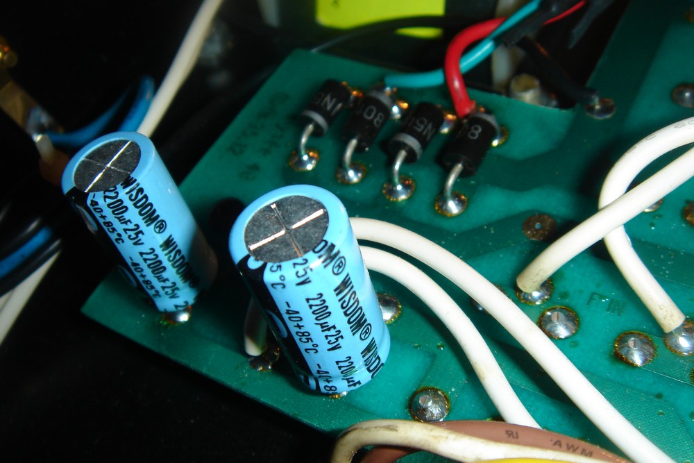

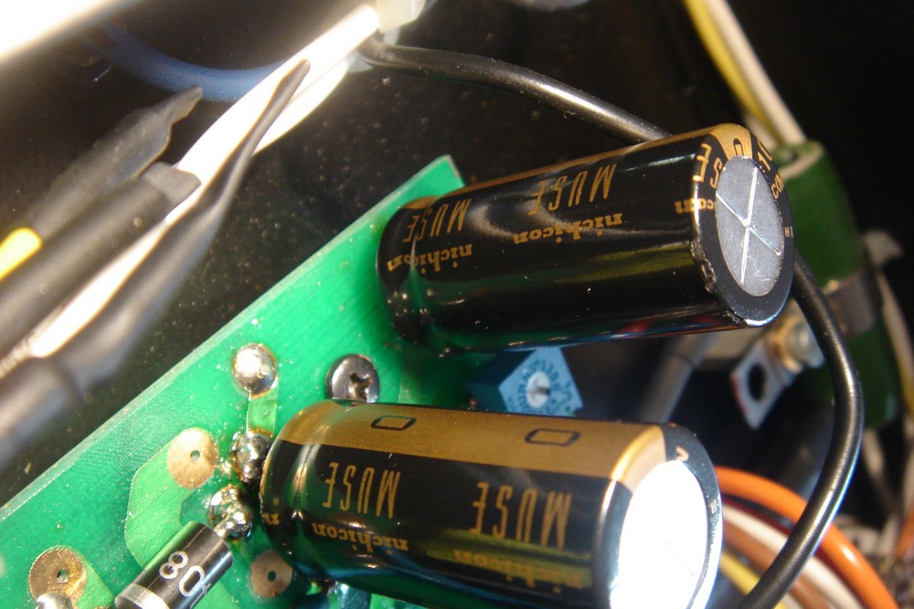

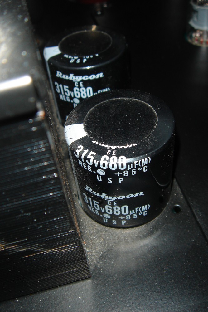

Les deux condos Rubycon de filtrage
Il ne m'inspirent pas beaucoup ceux là...
Ah, ça va beaucoup mieux !

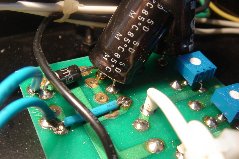

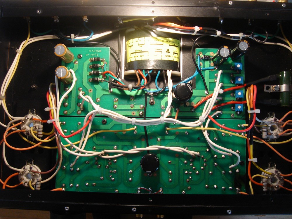

Particularité du montage, les soudures de certains composants sont du même coté que là où il sont montés !  Résultat : c'est très difficile de les dessouder sans faire n'importe quoi !
That's so much better !
Et voilà la vue de dessous recâblé et recapé ! Vous pouvez apercevoir à droite les 4 trimmers qui serviront à régler le Bias

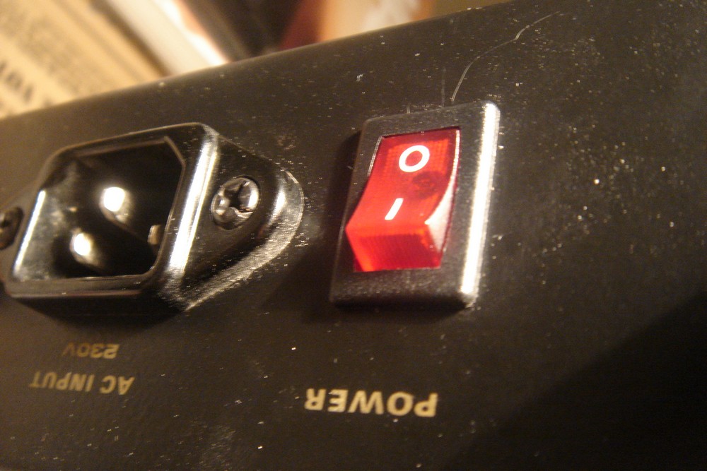

On change l’interrupteur d'origine pour un voyant ou l'on distingue nettement on et off !

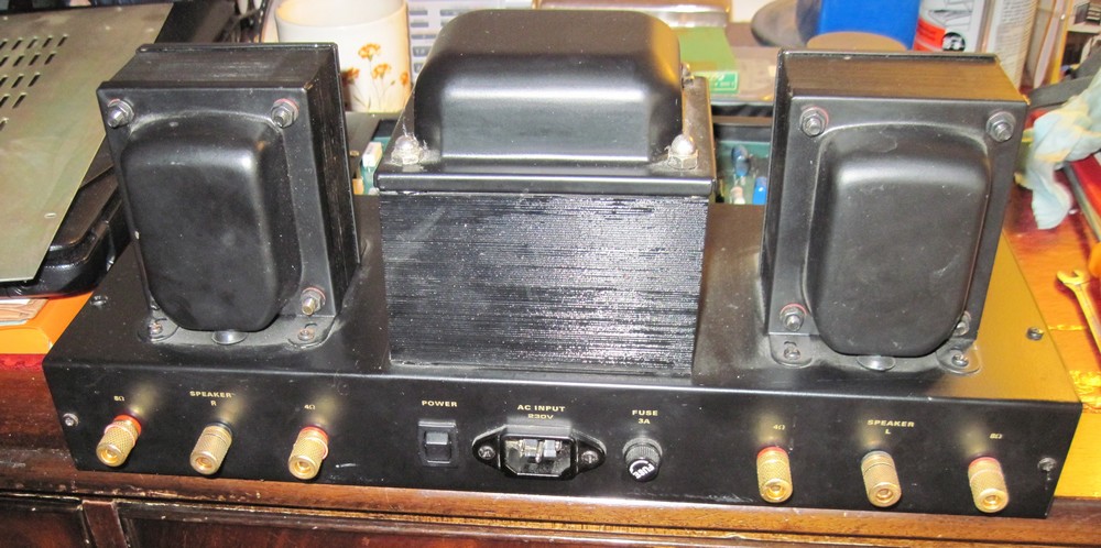

Ça, c'était avant !
Ça, c'était avant !

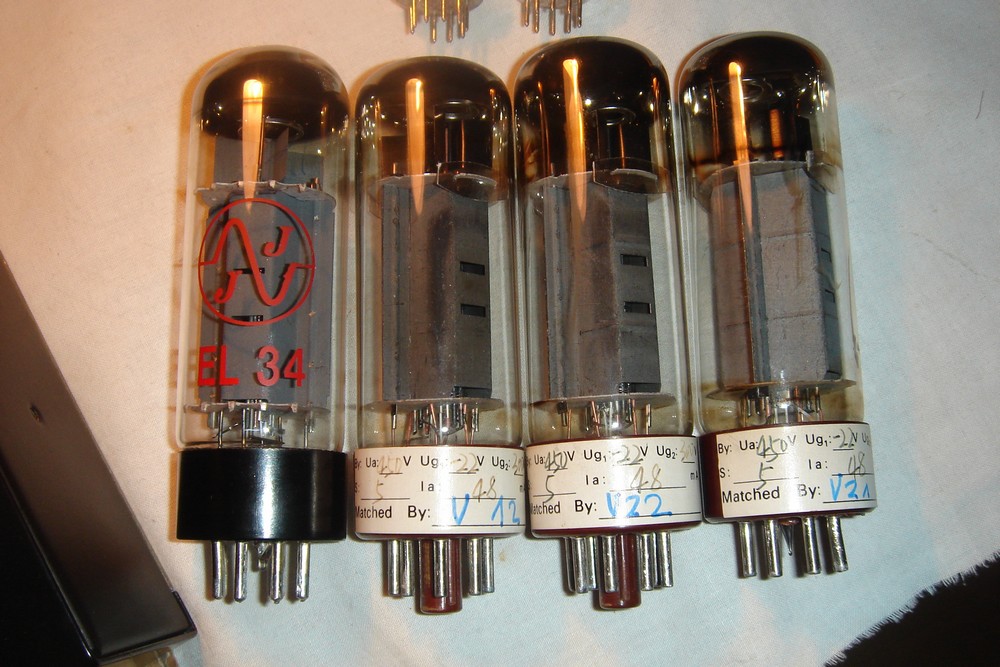

Du NOS Telefunken aurait été un peu poussé pour ce genre d'appareil, restons dans l'actuel même si c'est moins bien...<br />Des étiquettes sont collées à chaque base pour repérer l'emplacement de chaque lampe de puissance avant réglage du bias

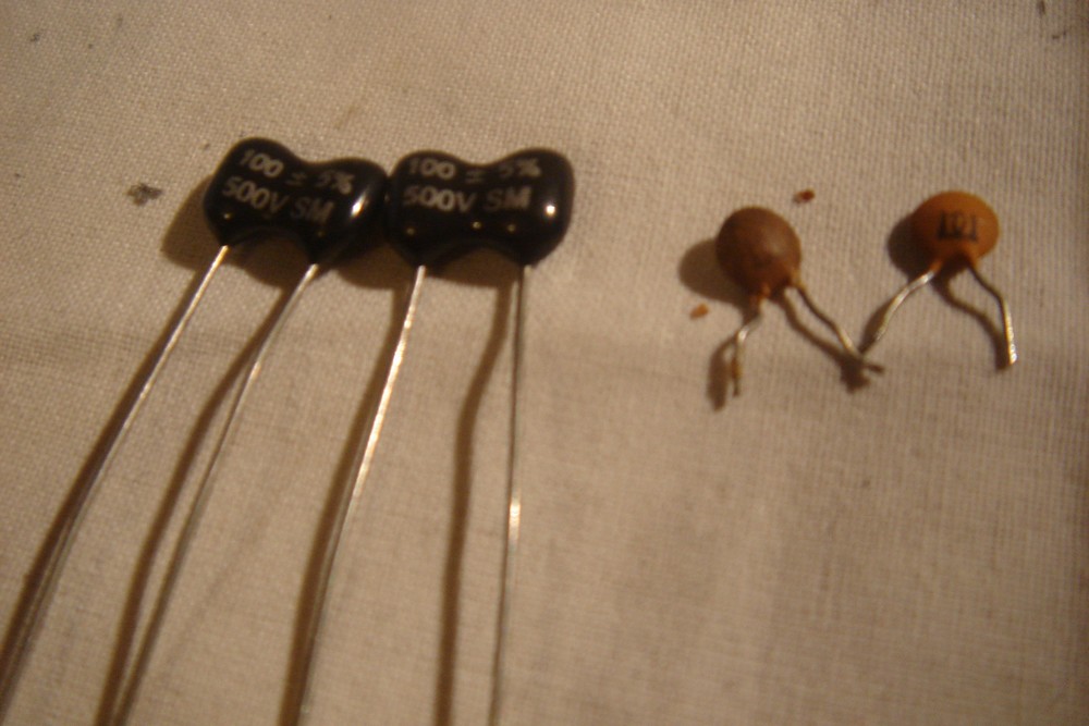

Adieu vieux céramiques 150V noircis, place au mica 500 V !

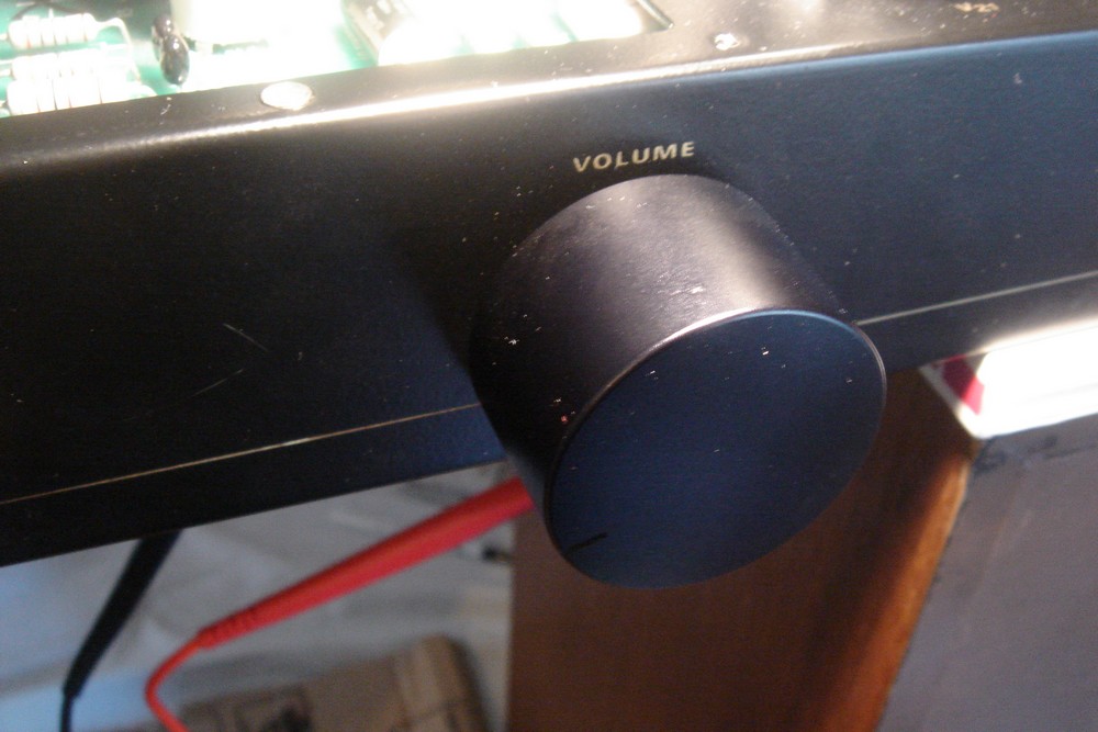

Un point doit être fait ici. Sur la photo ci-dessous, vous pouvez apercevoir les pattes du multimètre relié au 5-6 des EL 34 et à la masse pour faire le BIAS.

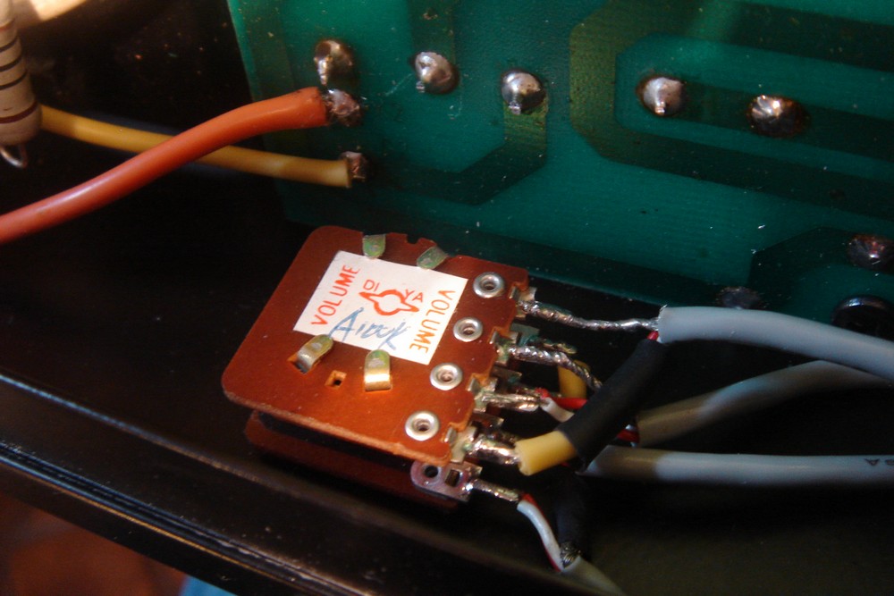

J'aui pris une photo du bouton de volume car il a un gros soucis : d'abord il est monté à l'envers, ce qui est tout de même assez dérangean quand on a toujourd été habitué au sens conventionnel. Autre soucis : chaque cran fait un écart monstre en volume, je soupçonne surement un potentiomètre de mauvaise facture. Pire encore, le volume ne monte plus du tout à partir de 50% de la course...
En plein réglage de bias à 350 mV, je vous fais une photo du bouton de volume

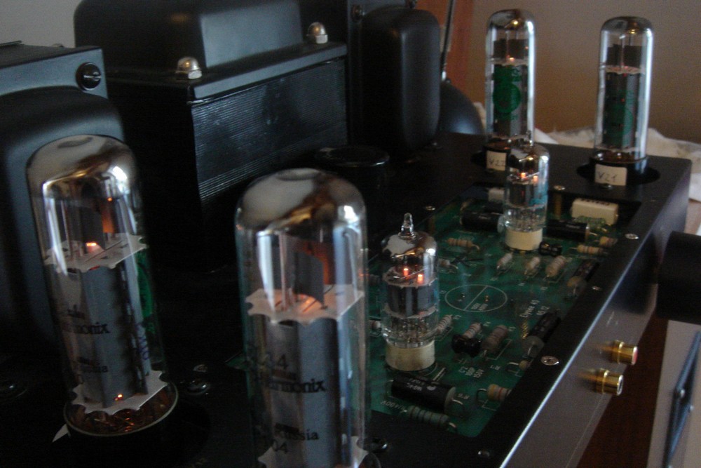

et voilà la carte au complet avec les lampes de préampli montées dessus !

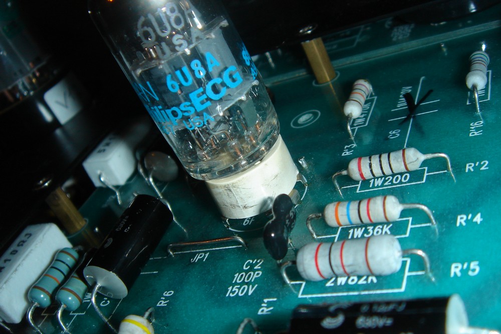

Du 6U8 de chez Philips, équivalent du 6F2 d'origine introuvable

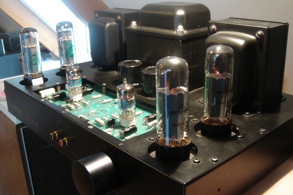

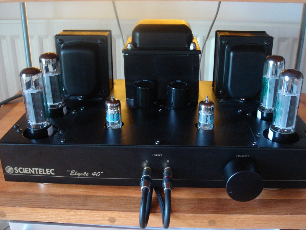

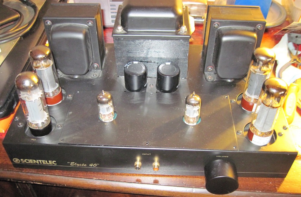

Et voilà la bête :
Il est revenu à la vie :genial: . C'est désormais un ampli qui prend sa source dans toute la mesure de la mondialisation : condos chimiques japonais, condos MKP français, tranfos chinois, lampes de puissance russes, lampes de préampli et résistances américaines !
CR d'écoute quand on pourra !
:merci:

Bravo Dylan pour ton travail et tes photos.
Tu nous as fait un splendide "Elysée Cosmopolite".
Maintenant, nous attendons ton CR avec impatience. Après un temps d'écoute suffisamment long, pour permettre un rodage de tous ceci.
Si je peux me permettre, je ne passerais pas les câbles de modulation sous les transformateurs. ;)

Merci pour ce CR Dylan et bravo pour le sauvetage de cet appareil qui ressemble beaucoup à un Dynaco Stéréo 70...

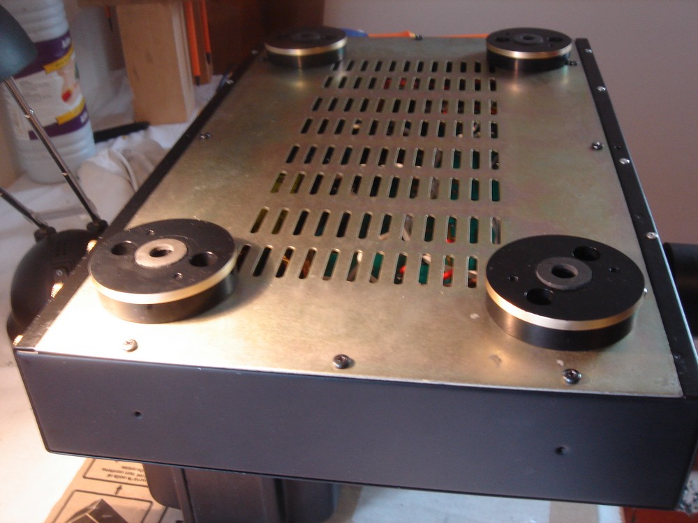

Quelques ouïes d' aérations seraient les bienvenues au niveau des résistances "sucre" de 10 ohms... :)

PS: comme Jean, n'hésites pas a faire un max de ventilation, pourquoi ne pas remplacer la plaque par une belle grille noire ! ! :yes!:
