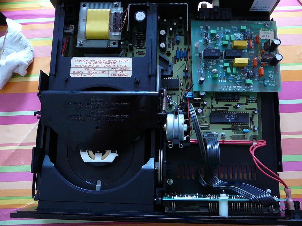

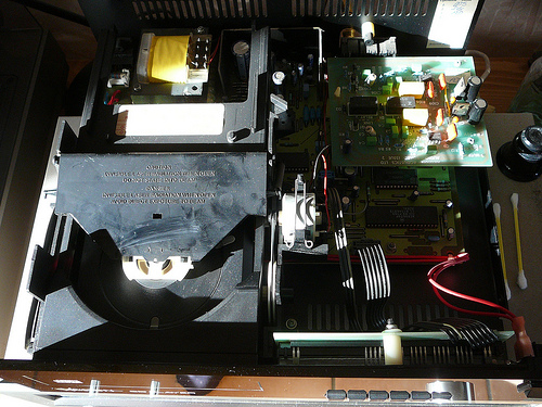

Ce matin démontage et nettoyage des différentes parties de ma nouvelle platine CD.
Tous d'abord je l'ai fait tourner sans autre précaution.
Comme vous le voyer sur cette photo, il y a une couche de "gras" sur le palais presseur et si la platine semble propre ce dépôt est un peu partout, je pense que que l'ancien proprio était fumeur et j'ai eu quelques petites frayeurs hier soir car certains CD n'étaient pas reconnus et elle était un peu lente pour commencer la lecture et j'étais obligé de passer en 3 pour ensuite revenir à 1 aïe!!!
Un bon nettoyage s'impose en commençant par la lentille laser,alcool et coton tige, beurkkk c'est tout noir sur le coton, on remet un disque et hop ça marche, on essaye un autre puis un gravé :yes!: oufffff.
Démontage et nettoyage de toute la partie mobile du tiroir, facile car juste une came à lever, on vérifie la poulie et on nettoie la courroie, là aussi c'est sale et il en faut une neuve car le tiroir à toujours du mal à s'ouvrir mais en fin de compte y a pas que ça, le palet presseur a du mal à ce relever à l'ouverture et bloque la sortie du tiroir???
Là c'est propre et toute les parties graissées avec graisse neuve, sauf l'axe du moteur car je ne sais toujours pas comment faire(Yves STP :repect: ), j'ai aussi changé le ressort du palet presseur par un tout petit peu moins fort et la le tiroir sort sans problème maintenant, usure des roulettes du chariot???

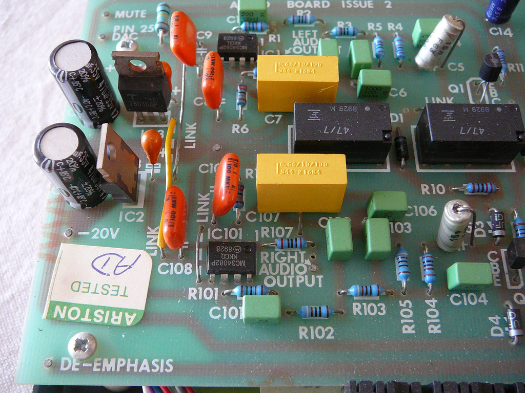

La différence provient de cette carte additionnelle située en haut à droite de la platine, avec des amplis OP Motorola,
Cette carte doit correspondre à l'échantillonnage comme stipulé dans la doc:
Quadruple oversamplig (176,4 kHz) with digital filter and two 16 bits D/A convecters, en anglais dans le texte pour les connaisseurs :pascompris: .

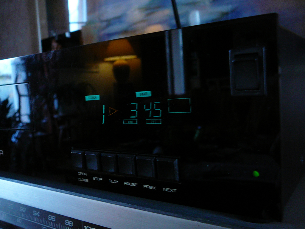

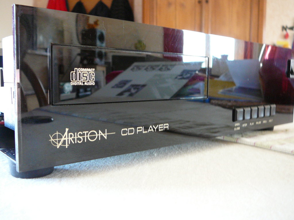

Le châssis est entièrement métallique de belle épaisseur et très rigide, sauf la façade qui est en plexi fumé ce qui fait qu'à l'arrêt on ne voit pas l'affichage(vert :love: ) du tout.
Quelques photos de la façade et de la platine en service avec sa petite sœur et le tuner Pioneer rangé dans le meuble maintenant à la place du 2238B, faut bien faire des choix :? .
