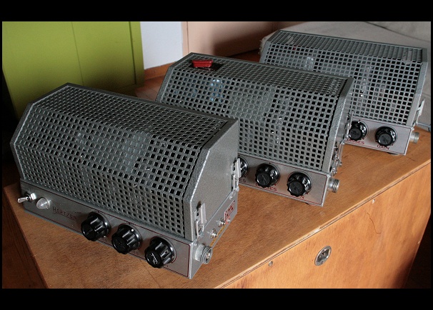

Encore le début d'un looooooong sujet qui vous contera les aventures de votre serviteur au pays des petits blocs monos de la discrète firme française Hortson.

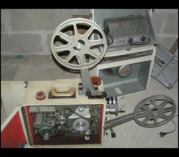

Celle-ci est bien plus connues des amateurs de projection cinéma 16 et 35mm. Hortson a en effet construit de beaux projecteurs mais elle produisait également des amplis professionnels destinés à sonoriser les séances animées.
Ici il est question de petits blocs monos dont la caractéristique principale est un schéma en push-pull mettant en oeuvre des EL84 pour tubes de puissance. Ils accompagnaient un haut-parleur ( :fesses: ) et un projecteur 16mm, le tout étant intégré dans deux valises, lourdes certes mais qui devaient permettre une mobilité certaine de l'ensemble. Une au bout de chaque bras, vous l'aurez compris. :cpasmoi!:
Chaque blos possède une petite partie préamplificatrice où l'on peut contrôler le gain du signal entrant, l'équalisation du signal et l'impédance d'entrée. Il y a une entrée "pick-up" et une entrée "micro", toutes deux reliées à un commutateur "tension cellule" qui est un simple adaptateur d'impédance par changement de résistance sur le trajet (à noter sur cinq positions, une sans composant donc R=0). Malgré l’appellation "pick-up" je doute qu'il y ai une correction RIAA.
A noter le surdimensionnement du transfo d'alimentation aussi que la fabrication militaire des transfos de sortie et des ECC83. Tout cela préfigure de possibles belles écoutes.

Il est où le quatrième ? :jesors:
Les transformateurs d'alimentation ne semblent pas tous identiques.
Tu les as écouté ? Contrôlés ? Une petite restauration doit sans doute s'imposer.

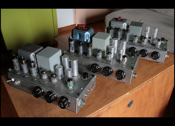

:helloman: J'en ai récupe un premier avec tout ce qu'il faut : transfos d'origine et ECC83 Belvu/Mazda silverplates (ou cupronickel). Le second était équipé d'un ENORME transfo d'alime exotique (VEDOVELLI) et de deux Philips en lieu et place des ECC83. :baston:
Il s'en trouvait un troisième sur le bon coin sur lequel j'ai sauté (transfos et tubes qui vont bien :miam: ).
J'ai eu le tout pour 230 euros.
Les transfos de sortie sont des TRANSCORE TS S79 (2,5ohms/5ohms).
Les deux transfos d'alime Hortson ont la même réf (TA-S75) mais sont foutus différemment :
-Le premier est réglable en 110/120/130 volt avec connections du fusible sur le dessus.
-Le deuxième en 230/115 avec bouton à broches sur le coté de la coque de l'ampli (à la Sansui).
Je n'ai bien-sûr rien mis sous tension. Je dois d'abord voir comment je peux accorder ces deux transfos en mesurant la HT et le chauffage des filaments dans les différentes configurations possibles. Le changement de TOUT les chimiques sera ensuite effectué avant tout branchement avec la valve (donc HT).

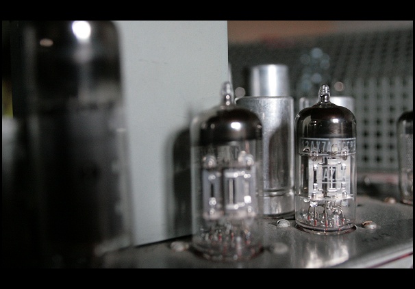

J'ai par contre écouté les ECC83 silverplates. Une paire a été mesurée et est presque neuve. J'en possédais déjà une paire trouvée sur les gros blocs de la même firme (6L6GC). C'est un tube très musical.

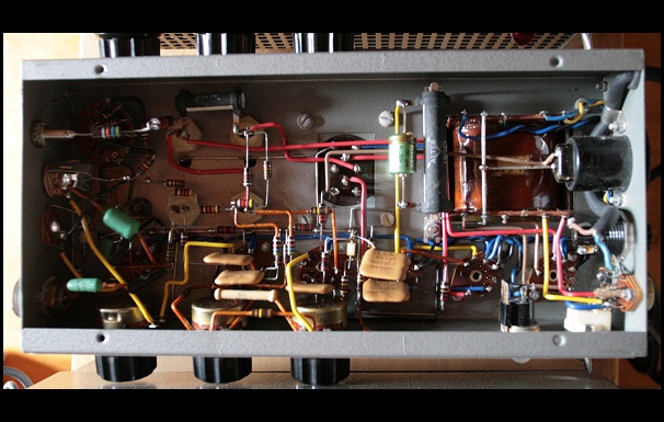

L'intérieur. Pas énormément de place pour travailler et insérer tout les condos de l'alime en neufs. :?

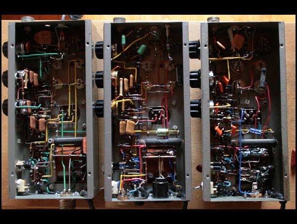

Le câblage en l'air est bien réalisé, c'est propre.
Ils sont dans un très bel état.

Le câblage est bien propre également, on se retrouve dans 20 pages pour le CR d'écoute :cpasmoi!:

C'est quoi les chimiques qui sont embarqués dedans ? Peut être que c'est mon hallucination mais on dirait que dans un des blocs il ya eu quelques condos changés ?
