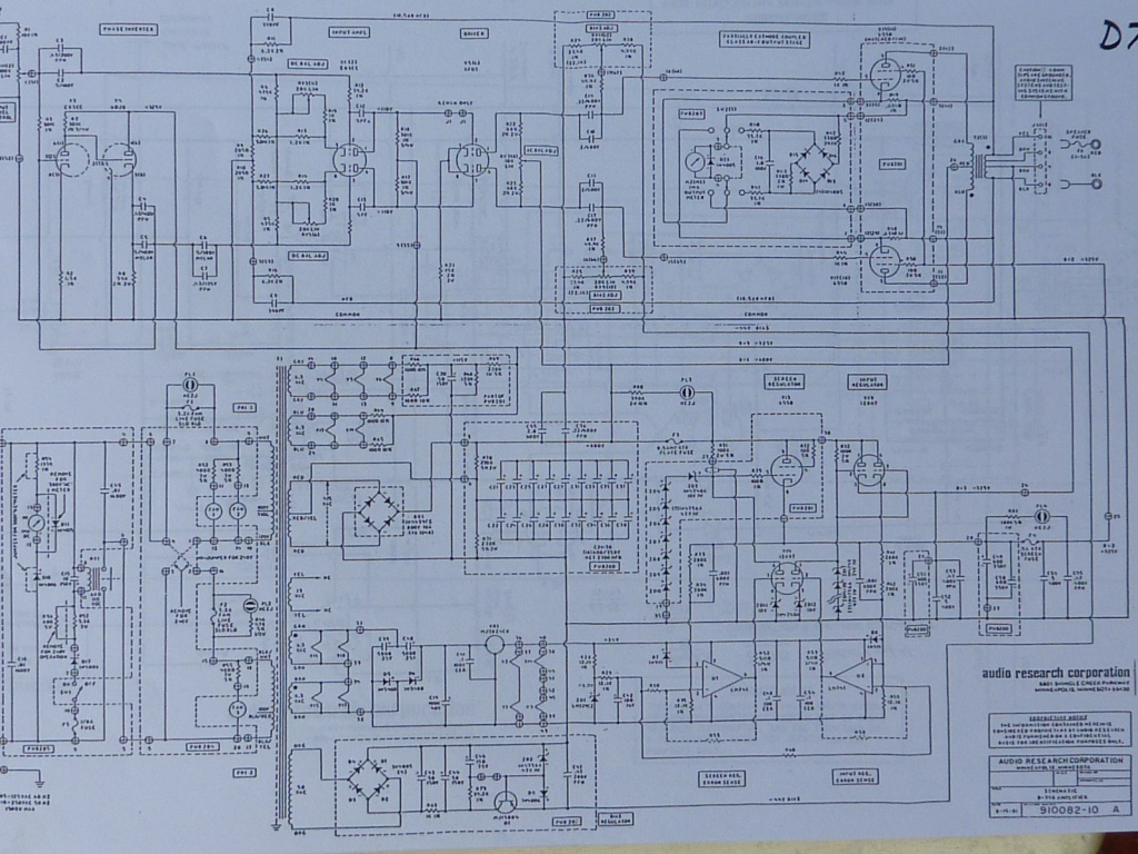

Cette analyse, rédigée en 1997 par le Président de l' ARTS ( Association Française des Arts et Techniques du Son ) montre, à l' aide de la schématique de chaque version, les diverses évolutions de l' amplificateur de puissance Audio Research D79.

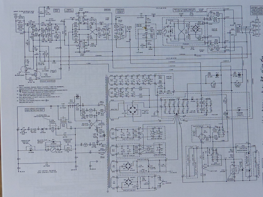

Chez Audio Research .... il y a 3 Chefs-d'oeuvre : le D76 (fils du D75), le D79 et le D150 ..
Le D79, sorti en 1979, est sans doute l' ampli de puissance le plus parfait jamais réalisé .
Remarquez la stabilisation des écrans du push-pull final par un tube 6550 (V21) monté en régulation série.
L' inverseur de phase suivi d' un montage à cathode croisées est pour 50% des performances extraordinaires de ces engins.
A vouloir modifier un tel schéma, on ne peut qu' accumuler les catastrophes.
Le D79B oublie le "Cross coupler", ce qui le rend instable.
Schéma du D79B

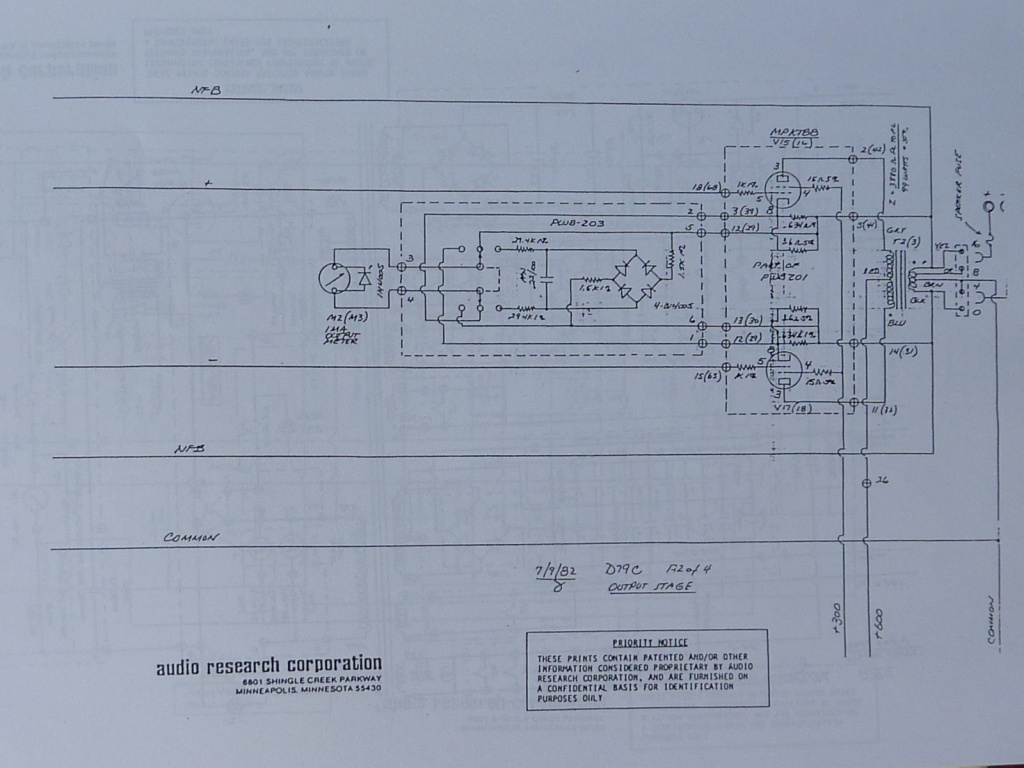

Le D79C retrouve le "Cross Coupler", mais avec ECC88, tube versatile ce qui oblige à re-stabiliser l' alimentation de chaque tube ! .
Schéma du D79C

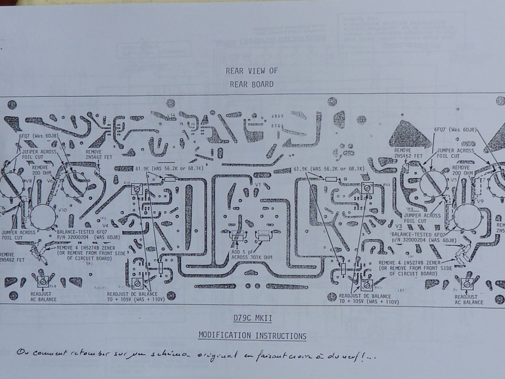

On revient au calme avec le D79C MKII, ou l' on retombe pratiquement sur le schéma original !

dommage que les plan soient si petit
sacrément complexe comme schemas en tous cas
tu n'as pas cet engin?
Re: Analyse des diverses versions d' Audio Research D79
Touche CTRL + roulette de la souris .. pour agrandir l' image :cpasmoi!:
toujours pas très pratique hein ^^
c'est pas grave en soi.
mais j'ai trouvé ça: http://www.4tubes.com/SCHEMATICS/BY-BRA ... ematic.gif"

Je profite de ce forum pour demander à Klemp s'il pouvait nous éclairer de façon plus détaillée sur la modification entre D79C et MkII.
J'ai bien noté qu'on remplaçait les trois 6DJ8 de l'inverseur de phase par des 6FQ7 et on modifie le circuit en conséquence. Ceci ne revient pas exactement au circuit du D79 qui utilise un quatrième 6FQ7 dans l'étage intermédiaire.
D'autre part, on garde les 6DJ8 en entrée par rapport aux 12AX7, avec les stabilisations. J'avais l'impression que cette modification venait du travail fait sur le SP10.
A ce propos, je ne sais pas si c'était pour être dans la nouveauté perpétuelle qu'Audio-Research faisait ces modifications ou si c'était pour améliorer en continu. A l'époque, tous les modèles sortaient en plusieurs versions, avec des révisions (7 pour le SP10, les 2 dernières se référant au MkII). Ce fameux MkII supprime une stabilisation de l'étage phono intermédiaire pour le remplacer par une alimentation directe sur l'étage précédent, ce qui a fait l'objet d'un brevet déposé par Johnson. Je ne l'ai jamais entendu.
Si on revient au D79, j'ai lu dans un article de Rinaldo Bassi (NRDS N°213) que les transformateurs de sortie n'étaient pas les mêmes entre le D79C et le MKII, le transfo du MkII ressemblant fort à celui du D79.
