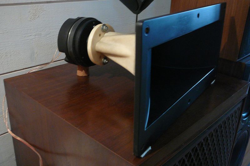

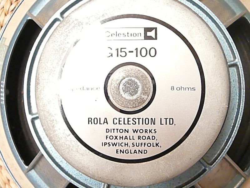

Résumons nous avons ceci
100 watts, pratiquement 100 db, référencé dans des bases de données connues.
Ensuite nous avons cela Emilar Ec 175-8
Difficile de trouver des docs, 101 Db et 100watts selon certaines bases de données mais moins selon d'autres.
me manque un tweeter, je cherche...
Et quelques morceaux de bois pour faire une petites paires d"enceintes dans le 210 litres externe environ.
Le pavillon sera intégré dans la caisse et le tweeter dessus ou dedans on verra.
Les parois seront de 32 mm d'épaisseur, on est là dans des estimatifs et un proto...

hoplat a écrit :Le pavillon sera intégré dans la caisse
:helloman: Attention à la mise en phase ! Fréquence de coupure ?
Re: Projet
Bien sur Valère, des essais en externe d'abord avant intégration.
