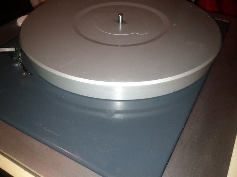

Voici l'avance et la customisation de ma lenco B55 , voici ce que j'ai acheté
donc pas de bras , pas de socle , mais le plateau était présent

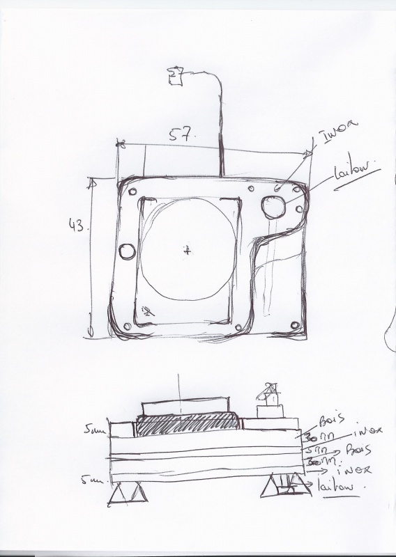

Voici le projet
L'avancement , démontage du support , mise à nu et peinture

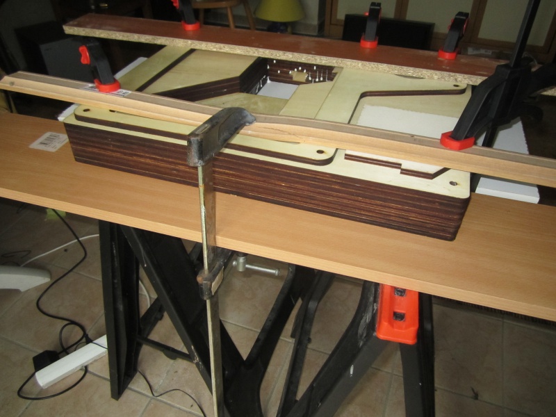

Fabrication du plateau , Cp bouleau de 10 mm coupé au laser + Inox de 5 mm , visserie laiton
collage

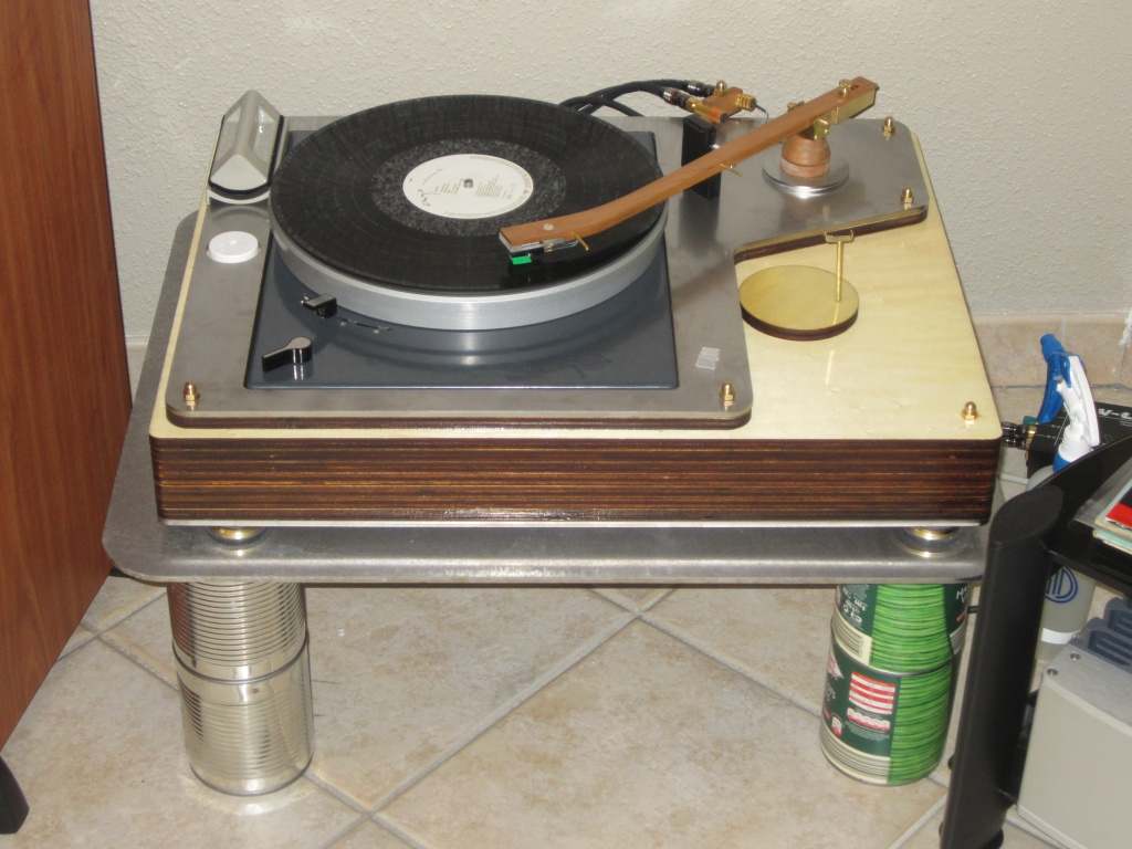

Montage final
Pour finir
le bras est un tonearmaudio 12'' http://tonearmaudio.com/id3.html et la cellule une AT 95 en attendant mieux
Il reste encore les pieds à mettre en place , mon usineur ayant un peu de retard dans la livraison et une grosse réflexion sur un éventuel capot ....

Bravo, belle réalisation, il faudrait nous parler du bras en détail car pas commun sur le site, merci

Que te dire sur ce bras ... qu'il est en bois d'arbre :nicolas: , je pense que tu 'las remarqué , montage sur un pivot réalisé avec deux petit roulement à billes , réglages en hauteur par le simple axe de ces roulements , le support est en bois avec un insert qui sert à ce réglage , monté avec 2 RCA doré ...
elle est en position
les boites c'est juste pour l'essai et la validation Waf
mais j'ai encore quelque réglage à faire , le sifflement à été résolu en mettant le châssis à la masse , mais j'ai une saturation des enceintes alors que le volume n'est pas très fort :mur:

Esthétiquement je trouve tout de même qu'un bras SME serait plus en raccord avec l'aspect acier de la platine.
Ça reste mon avis et comme dis Jean-Luc, il va falloir nous parler de ce bras !
