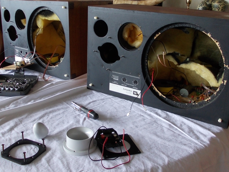

Voici une brève présentation de mes JBL L 100 Century.
Achetées il y a près de 4 ans sur eBay, je n'étais satisfait ni du rendu des aigus (manque de détails et de cristallinité…) ni du rendu des voix (manque de clarté du message sonore).
Ayant consulté internet, je trouve finalement ce crossover en kit élaboré par M. Troels Gravesen. Je décide dès le départ de remplacer les selfs ferrite du kit par des selfs à air (voir photo). Désirant conserver les L-Pad, je les insère en lieu et place des résistances d'atténuation du medium et du tweeter.
Le résultat est tel que décri par M. Troels Gravesen, les enceintes deviennent beaucoup plus claires et le message sonore telle que les voix sont beaucoup plus fidèlement rendues…
Pourtant, ils restent les aigus: toujours ce manque de clarté…
Le mois dernier, je trouve deux JBL 2402h sur eBay pour un pour prix raisonnable. Je craque, je veux tenter…

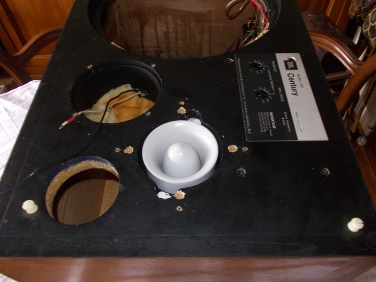

La transformation est assez simple:
- Pour une raison esthétique, je repeints les 2402h en blanc (afin d'accompagner le woofer).
- Vérification de la polarité avec une pile (regarder le déplacement de la membrane).

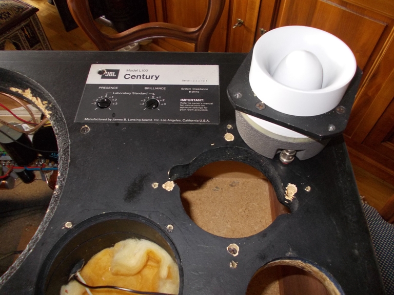

- Enlever provisoirement le tube du basse-réflexe afin d'avoir la place nécessaire au montage du tweeter (recoller le tube à sa place ensuite).
- 4 trous à forer, visser le tweeter dans son emplacement, boucher les fentes (au niveau des "ouïes") avec un peu de silicone.
- La plaque noire carrée placée devant la bouche du tweeter est en fait la tôle d'aluminium récupérée sur un LE25 brûlé et tournée au diamètre approprié et repeinte.
Le petit truc: affin de ne pas devoir décoller la plaque signalétique (cela la détruit généralement), il suffit de découper avec un emporte pièce une pastille correspondant au diamètre de la visse sous jacente (voir photo).

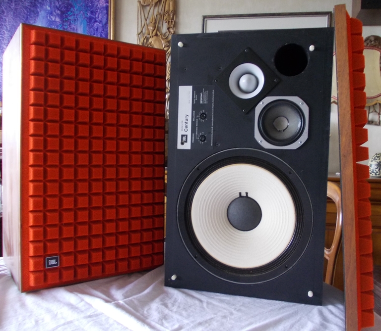

Résultat: Je pense sincèrement que le saut qualitatif est considérable… Les JBL 2402h s'intègrent admirablement avec le medium et le woofer… Et puis quelles aigues, quelle finesse!
Bien à vous et merci de me lire
Pierre

- Spide
- Messages : 1633
Re: JBL L100 Century (avec JBL 2402h et mise à niveau du fil
Une belle amélio-restauration
de plus si le résultat est convaicant (ce qui n'est pas toujours le cas) que demander de plus !

Quand à ceux qui s' offusquent devant cette modification .... regardez donc avec quoi est relayé le médium LE-5 dans l' enceinte JBL L65 ...
J' aime beaucoup les grilles en mousse de couleur de cette L100 ... il les refont à l' identique aux USA.... ce sont peut-être celles-là ?

Ce sont effectivement de nouvelles grilles achetées aux USA...
