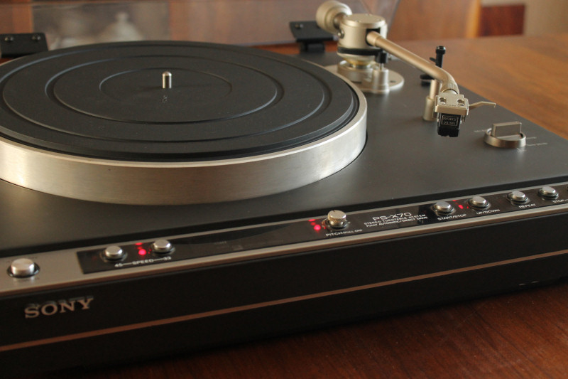

Bonjour à vous !
Je ne connais pas grand chose dans l'audio vintage (rien, disons le...) mais je vous présente quand même la platine que j'ai enfin sorti de son meuble. Remisée presque 20 ans dans le même meuble, à la même place sans bouger et pour cause j'ai du démonter une partie du meuble pour l'enlever, c'est peut-être ça qui l'a fait survivre jusqu'ici ^^
C'est donc une Sony PS-X70 "Turntable", datant de la fin des années 70'. Sur la notice il est inscrit : © 1978 by Sony Corporation
Un condensé de quelques caractéristiques tirées de la notice (ne me posez pas de question je ne fais que copier !) :
- Fonctions automatiques et manuelles, interrupteurs électroniques et affichage LED
- Boutons poussoirs extérieurs au capot
- Système de verrouillage à cristaux...Servo IC nouvellement développé
- Système moniteur de vitesse de haute précision...
- Système d'entrainement direct (moteur linéaire BSL développé par Sony)
- Frein électromagnétique
- Bras en forme de J sensible et stable
- Système optique pour un retour automatique du bras en fin de disque
- Cordon phono et cordon du bras en fil Litz, apportant de meilleurs résultats dans les hautes fréquences
- Assourdissement opérant lorsque le bras est relevé pour l'élimination des bruits de grattement
- Sélecteur de tension 120V - 220V
Actuellement elle est équipée d'un cellule Sony XL 35 et d'un diamant Sony ND 45 (qui est HS à priori). L'état esthétique est très bon selon moi, rien de cassé, pas trop de rayures (sauf le capot transparent), un bon nettoyage est à prévoir sur l'extérieur mais l'intérieur a été bien protégé. J'ai trouvé un disque de Boney M planqué sous le plateau en caoutchouc, y a t-il une raison de mettre un disque là (genre réglage) ? Il y a eu une réparation au chaterton sur le cable phono, à voir. La prise secteur me fait un peu peur, c'est tout fin et fébrile mais bon, ça marchait comme ça avant alors...
Je l'ai branché et la mécanique fonctionne plutôt bien. Le stroboscope est stable. Les fonctions automatiques aussi, sauf... et oui malheureusement l'élévateur automatique du bras ne fonctionne pas. Il se déclenche bien on entend le bruit mais rien ne bouge. Si quelqu'un a une piste, des infos, je peux essayer d'ouvrir la bête. Il faudrait l'essayer sur une installation pour être sur que le reste fonctionne bien...
Je cherche actuellement à l'associer avec un ampli et des enceintes de même niveau de gamme (et aussi changer la cellule). Seulement je ne sais pas évaluer sa qualité, et je ne peux pas définir de budget. Est-ce que ça peut valoir le coup ? Combien environ faut il mettre pour sortir un son de qualité ?
Une fois le budget établi je pourrai choisir en me référant aux différentes rubriques du forum !
Après un dépoussiérage bien mérité, place aux photos !
Si vous pouviez me donner un coup de main pour l'équiper convenablement, ce serait sympa !

ta platine est super belle. :love:
Très belle qualité de fabrication. Finition sérieuse. Le bras respire la qualité. L'usinage de ses pièces est top.
Tu as de la chance de l'avoir dans cet état. Comme neuve. Avec sa documentation en plus!
Une très bonne base pour se composer un bel ensemble. Elle mérite un bon ampli et des enceintes de qualité.
Très belles photos. ;)

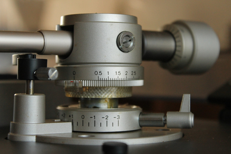

La documentation papier est un simple manuel d'utilisation, mais j'ai trouvé le manuel de maintenance en anglais sur internet avec tous les plans, schémas et références des pièces.
Il y a une page entière sur le système de levée du bras mais je ne vois pas bien comment cela fonctionne :gne: Les photos noir & blanc scannées ça donne des photos... noires ^^ Va falloir démonter, avec un peu de chance c'est juste grippé.
C'est vrai que la qualité de finition est sympa, la mécanique du bras semble bonne, et je n'entend absolument aucun bruit quand la platine tourne même avec l'oreille dessus. Ça a l'air bien fichu tout ça c'est bon signe !

Pour avoir eu une PSX 65, fais attention pour y mettre les doigts c'est bourré d’électronique ces bestioles et pas simple à bricoler.
Deux possibilité pour le lève bras, grippage et ce serait simple mais la deuxième est plus scabreuse si c'est un problème électronique.
Le bras se lève-t-il en manuel?

J'ai enlevé le cache arrière pour y voir un peu plus clair et nettoyer tout ça. C'est plutôt propre, je m'attendais à pire ! Seulement quelques petites toiles d’araignées à droite à gauche et un peu de poussière mais rien de méchant.
La graisse semble toujours bonne sur les pignons. Pas beaucoup de place pour bricoler effectivement on ne voit pas mieux le fonctionnement du levier de bras. Mais comme il ne bouge absolument pas à la main comme le suggère hoplat, j'ai déposé une goutte de WD-40 autour de l'axe et tenté de le manœuvrer. Il est venu assez facilement :genial: c'était juste grippé tant mieux !
Une fois remonté c'est déjà mieux, le levier s'active bien en montée mais il penne un peu à la descente. Demain j'enlève le bras pour accéder à la tige du levier et régler ça :)

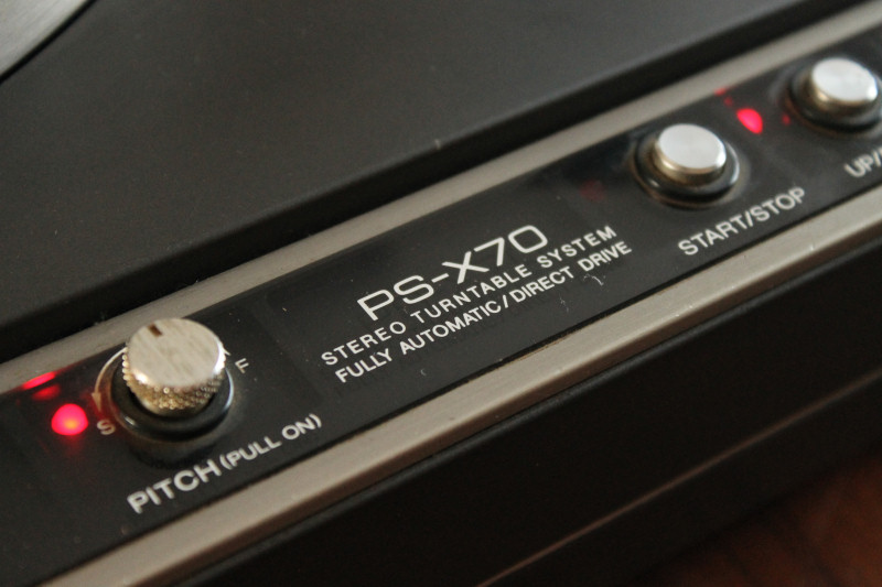

Au fait en ce qui concerne le stroboscope, ça éclair beaucoup sur le cadran normalement ou bien faut vraiment regarder au fond ? Je me demande si la p'tite lampe est pas foutue, je suis obligé de mettre l'oeil sur le cadran pour voir quelque chose (oranger/rouge).
Messages : 3989
Re: Sony PS-X70
Cool pour toi!
Pour le strob je ne sais pas mais pour la descente du bras ça me semble normal que ça aille doucement, il ne faut pas brusquer ton diamant.

J'adore le système micrométrique .
Etonnant pour du Sony .
