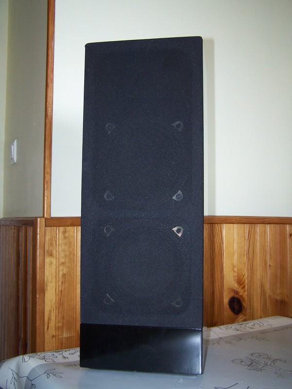

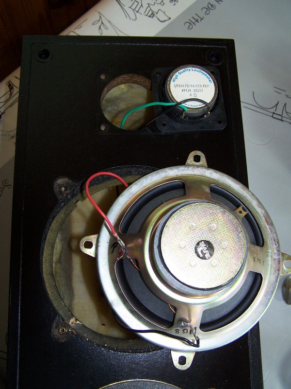

Je vous présente cette petite paire d'ELIPSON 1003 qui me plaise beaucoup de par leur look même si elles ne sont plus tout a fait d'origine puisque le placage bois a été laqué.
Il était en mauvaise état et cette solution m'avait été proposé gracieusement par un ex collègue doué en peinture.

Re: elipson 1003
à mon avis ce sont pas des 1003
mais ce serait des 3002
j'ai une paire de 3002 , boomer et passif Audax sur les miennes en 16cm de diametre , tweeter Siare
les tiennes ont : boomer et passif Siare ( on dirait qu'ils sortent de la même chaine de fabrication , ils ont évité la peinture noire sur les saladiers )
tweeter ITT
les 1003 ont un boomer AD80671 Philips (8" =~ 20cm) et un passif Siare à membrane enduite
tweeter ITT

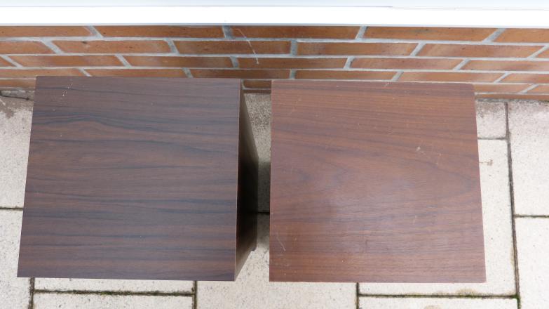

Le placage
à gauche la série "B" à droite la série "A". Pour la B le placage n'en est pas un, c'est plutôt une finition "Vénilia" au pur pétrôle. Sur la A on a droit à un placage en bois d'arbre.

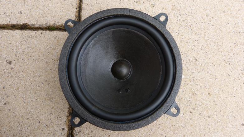

Les graves
Sur les modèles A et B des graves de marque SIARE, quelques petites différences, sur la série A le cache noyau possède un petit bourrelet supplémentaire

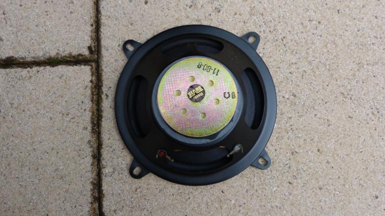

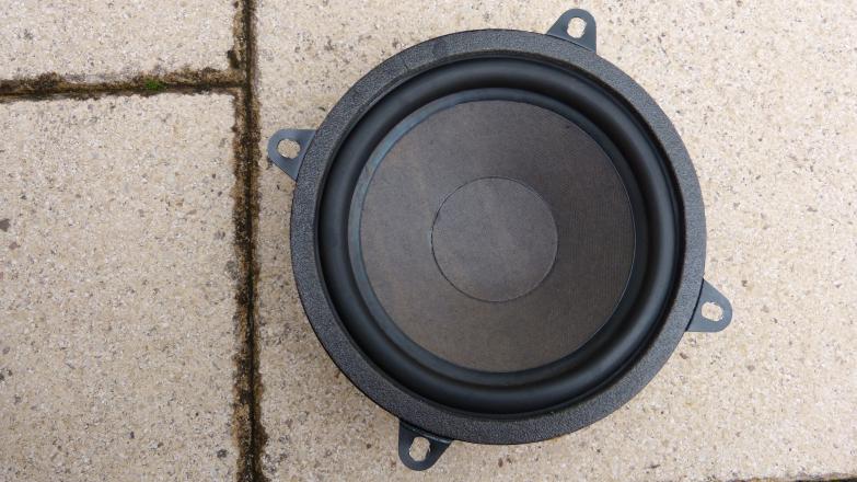

Les passifs
Sur les modèles A et B des passifs de marque SIARE.
Les haut parleurs graves et passifs sont vraiment de construction légère ...
Je pense que le tweeter ITT doit approcher leurs poids réunis ...

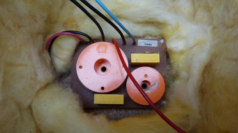

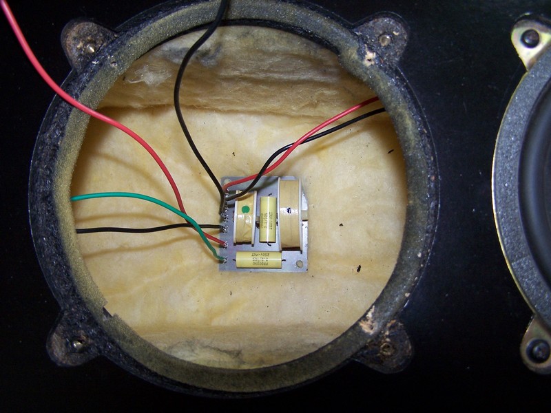

Les filtres
Je n'y connais rien en électronique, mais ils sont, à première vue, différents, les spécialistes apprécieront (ou pas)
