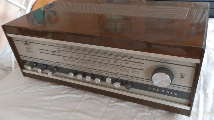

Eh bien voilà ! Je viens de rapporter de cher monsieur l'abbé ce sympathique tube pour la modique somme de 8€ !
Je ne sais pas encore s'il fonctionne ni ce qui méritera d'être changé...
Je vais l'ouvrir pour voir ce qu'il a dans le ventre puis le tester avec des enceintes suicide...
Première question : s'il fonctionne de manière satisfaisante, pourrais-je lui adjoindre des Cabasse Dinkhy 221 ou est-ce une hérésie ?
(Je pensais qu'au vu du rendement des Cabasse, ça pourrait le faire...mais j'aimerais l'avis des spécialistes :-) )

joli, tres bel etat.
ouvre d'abord on verra après pour les enceinte ;)
dans les ampli a tube la tension est tres elevée donc ouvre mais mets pas les deux main en meme temps dedans. et fais nous plein de photos de l'interieur

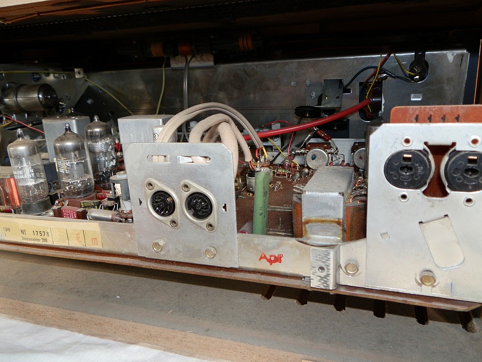

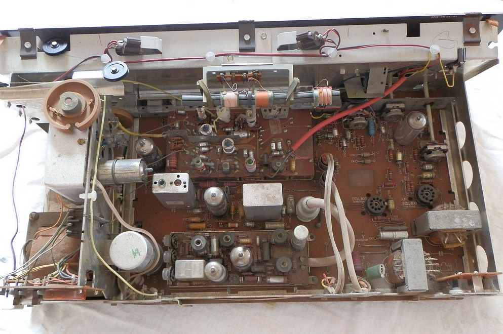

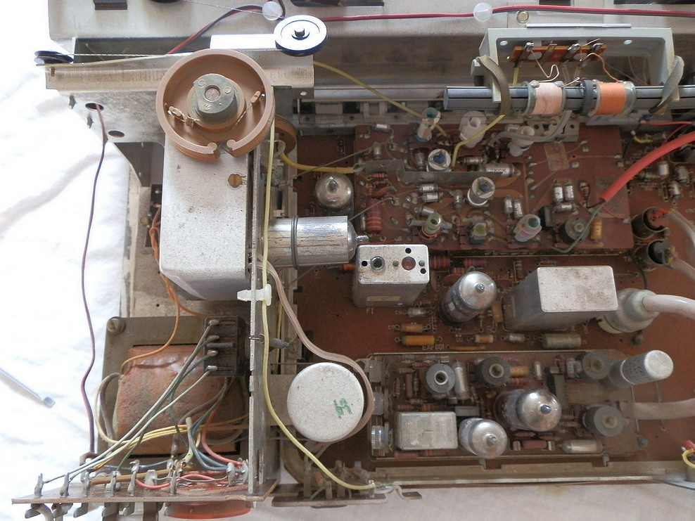

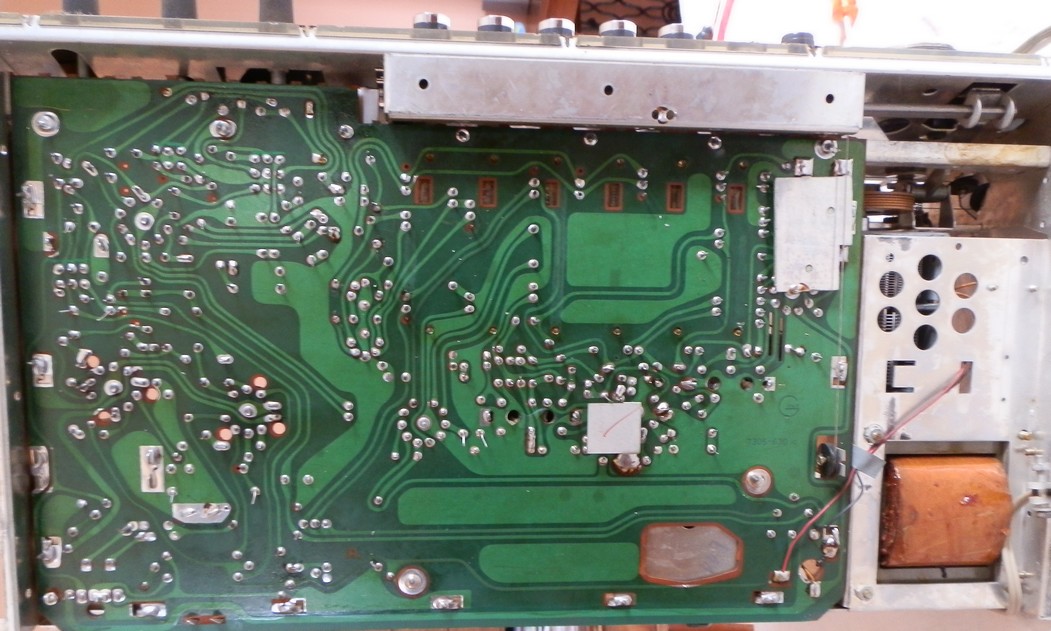

Voilà, c'est fait (et j'ai toujours mes deux mains :-)
Premières observations : éclairage cadran OK, décodeur FM OK, oeil magique OK... mais pas l'ombre d'un son !!! Normal : il manque 2 tubes :( Ce sont les deux ECCLL800, comme vous pouvez le voir sur une des photo... (la femme de ménage n'est pas encore passée !)
Pour le reste, je ne sais pas encore et pour être honnête, je ne suis pas spécialiste de ce type d'appareil.... Cependant, il me plaît beaucoup et j'aimerais bien l'entendre chanter !
Question : où trouver ces tubes ? Quelqu'un d'ici aurait-il ça en stock ?
MERCI

ECLL800 plutôt ;)
Pas facile d'en trouver une paire à bas prix...
