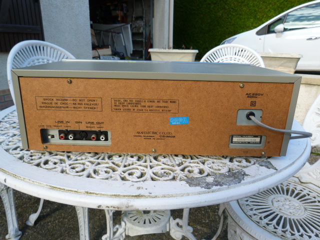

Présentation de cette platine cassette reçue hier par Claude/ECAM 75 suite au don d'un ampli tuner Akai 1030L, un cadeau en échange d'un don , c'est sympa ! et merci à Claude . ;)
Je l'ai essayé , tout fonctionne , sans ennui , seule la courroie semble un peu détendue ,mais elle remplit encore son office !
Côté sonore , et après démagnétisation avec la cassette qui va bien , elle donne un son propre avec une belle image stéréo, seul le Dolby semble "manger" une grande quantité d'aigue...c'est vrai que la cassette d'essai avait été enregistrée sur une autre platine ,Naka ou Technics , je ne sais plus !
Petit inconvénient , l'arrêt auto en fin de bande , semble inefficace , mais en avait elle un ?? ou bien ,il faudra revoir le "switch" qui est présent , il a peut être pris un peu trop de jeu, l'écart entre les rupteurs me semble important ...A vérifier ,au prochain démontage !

Face arrière
Face arrière
Platines K7 Akai et Technics 007.jpg (170.5 Kio) Vu 8563 fois
