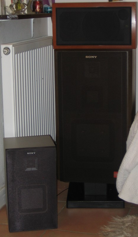

J'ai récupéré il y a un peu plus d'un mois des Sony 66ES sur pied qui présentaient le défaut classique des suspensions de boomer qui partaient en miettes. Le vendeur ne s'en était même pas rendu compte et les as utilisées comme cela, et même les vendaient comme "état neuf" :gne: .
Je vais quand même voir : tout fonctionne. Il s'agit d'un couple de retraités qui déménagent, le potard de volume de l'ampli est presque au mini, on peut donc supposer que le HP n'a pas (trop ?) souffert :?: ... Je tente de négocier le prix, ils sont d'accords que les HP sont abimés (le 2nd a encore sa suspension, qui est trouée par endroit). "On réfléchit et on vous recontacte"...
Je me dis que c'est mort... mais non, une semaine plus tard, on me fait une contre proposition... valable si le boomer fonctionne bien, mais sinon.... Je craque, et me voila de retour chez moi avec deux bêtes de 25 kg chacune.

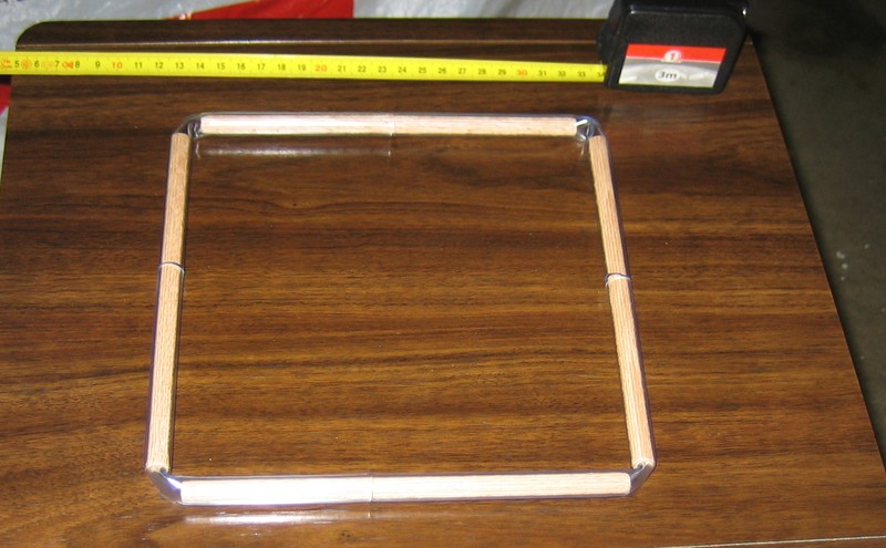

Il faut faire une forme sur laquelle mouler la peau de chamois :

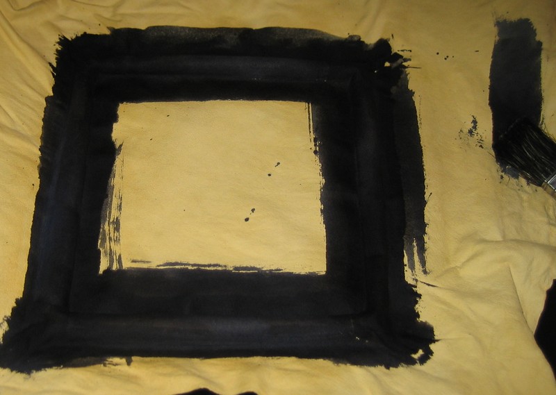

Teinture (j'ai utilisé ce que j'avais sous la main : de l'encre de chine diluée) :

Il faut noter que ces enceintes sont symétriques entre la gauche et la droite, un autocollant indique "L" ou "R" sur chaque boite
Les caisses sont absolument nickel, elles ont un pivot donc on les tourne facilement sur leur pied. Je suis content ! :yes!: :cool:
A l'écoute : c'est neutre, avec tout ce qu'il faut, sans que ça déborde (pas de plage de fréquence trop mise devant), les basses sont sèches et présentes, magnifiques (à mes oreilles), un son vraiment superbes. Pour l'instant je n'ai pas trouvé de musique qui ne leur convienne pas...
