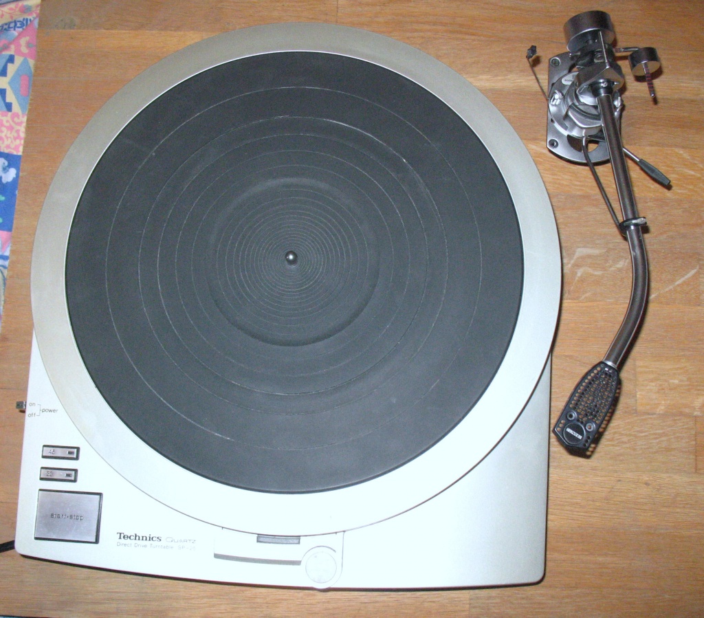

Alors voilà c'est le tout début : je commence le montage de la platine vinyles dont je rêve depuis plusieurs mois.
Ça va sûrement duré encore des mois et des mois le temps que je finisse le travail d'intégration des éléments et les essais...
Mais aujourd'hui j'ai sorti la première planche et tracé les premières découpes.
Il faut dire que j'ai mis du temps pour trouver le budget et les éléments (SP 25 et SME) pas trop chers.
Je pense faire un sandwich avec deux tranches de hêtre huilé et (à la place du jambon beurre) un compound de sable et résine, mais ça peut encore évoluer...
Voici la première photo pour imaginer ce que ça pourra donner !
Alors pour couper court à certaines questions, je tiens à signaler que j'ai choisi cettte platine car j'aime les platines broadcast et donc la Technics me semble un bon compromis. Le bras lui n'est pas dans le style broadcast mais je crois qu'il a de bonnes qualités hifi et, de plus c'est une valeur sûre que je pourrait toujours remplacer...

Pour ton choix, l'important c'est que tu aimes ce que tu fais ;) !
Personnellement le look de la table ne me plait pas grandement, mais je vais suivre ton DIY, qui sait, ça pourrait me plaire la façon dont ça sera présenté ?
Bonne chance et bon début en tout cas ;) !

En revanche, je ne vois pas trop le rapport entre la SL25 et le monde du broadcast. Qu'est-ce qui te fait dire ça?

La SP25 comme toutes les platines de la série SP étaient très utilisés dans les studios de radio. J'en ai rencontré dans des locales de Radio France. Les petites locales privées utilisaient quant à elles des Dynacord IST, des Barthe Disco 2 ou des Technics SL1200. Les gros studios avaient des EMT ou des Schlumberger.

pour le sable, je crois qu'il vaut mieux le faire sécher (au four à 100°, si je ne m'abuse)
vivement la suite :miam:

Pour le sable, rinçage à l'eau par écrémage , le sable dans une cuvette dans un evier, l'eau coule en permanence et tu brasses le sable au fond en laissant déborder la cuvette.Les impuretés légères et le sel part avec l'eau qui déborde.
Ensuite séchage à l'air libre plusieurs jours et/ou le plus longtemps possible dans le lèche frite du four avec papier alu en dessous du sable, ne pas mettre trop épais à chaque fais(2/3 cm) laisser cuire à 100/150°c.
J'ai fait cela pour un socle de platine, aucune oxydation visible par la suite, pas de présence d'humidité constatée.
