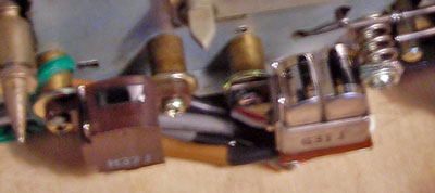

:helloman: Un ami m'a récemment donné un lot de pièces récupérées sur des platines cassette dont moteurs, galets presseurs, têtes...
Dans la boite des têtes, il y en a pas mal pour des petits magnétos mono, certaines pour des stéréo et une venant d'un 3 têtes (impossible de savoir de quel magnéto ça peut venir :gne: ), je me suis tout de suite dit que ça pouvait être super de faire une platine k7 diy en version 3 têtes (histoire d'y mettre plein de potards de calibration ! :ugeek: ).
J'ai donc commencé par chercher une mécanique "feather touch" assez simple, ce sera donc celle d'une épave de Pioneer CT-200 qui n'a qu'un moteur et 3 solénoides (lecture, avance rapide et retour rapide), elle sera peut être améliorée dans l'avenir quand la partie audio sera à peu près fonctionnelle ;)
Désolé pour la qualité, mon apn n'est pas terrible pour les gros plans.
Les têtes ont été mise à la bonne hauteur avec des entretoises en laiton récupérées sur un moteur de k7.
