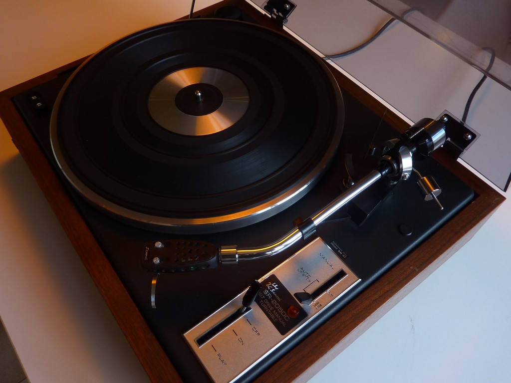

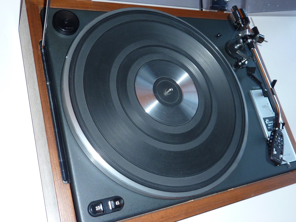

En complément du sujet sur la platine Sansui SR-1050C, le modèle SR-2050C.
Il diffère exclusivement par le dispositif d' arrêt automatique et de relevage du bras en fin de disque ... ainsi que par le réglage de force d' appui

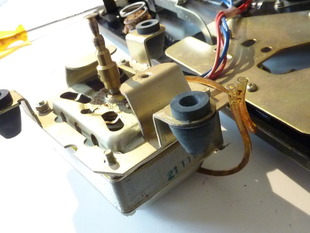

Je n' avais pas pris soin de démonter le moteur pour nettoyer les axes et paliers ... C' est chose faite...
Un merci au passage à François (Broonob) pour l' idée des durites d' origines remplacées avantageusement par du tuyau de "goutte à goutte" de perfusion .. :yes!: C' est pile-poil ce qui convient :genial: !
Un petit reportage photo, qui pourra également servir à mon ami Georges ;)
Démontage de la platine suspendue supportant le bloc moteur
P1100628 (Copier).JPG (155.92 Kio) Vu 7362 fois

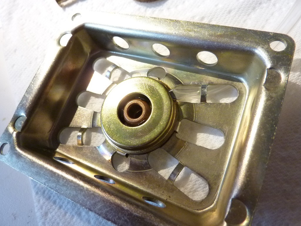

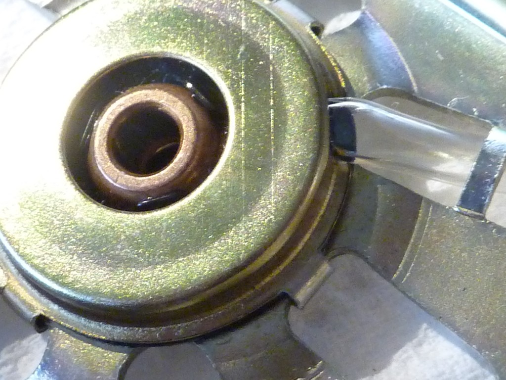

Les durites sont dures et rendues cassantes ... A l' intérieur, l' huile est solidifiée.
P1100629 (Copier).JPG (167.5 Kio) Vu 7362 fois

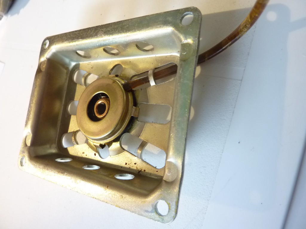

Le palier inférieur en bronze ... la durite arrive à ce niveau et est maintenue par un petit "clou" la traversant
P1100630 (Copier).JPG (141.42 Kio) Vu 7362 fois
P1100631 (Copier).JPG (194.03 Kio) Vu 7362 fois
Rotor, poulie et paliers démontés ... Durite percée par le petit clou récupéré

Palier inférieur remonté après nettoyage des graissage des axes
P1100635 (Copier).JPG (205.89 Kio) Vu 7362 fois

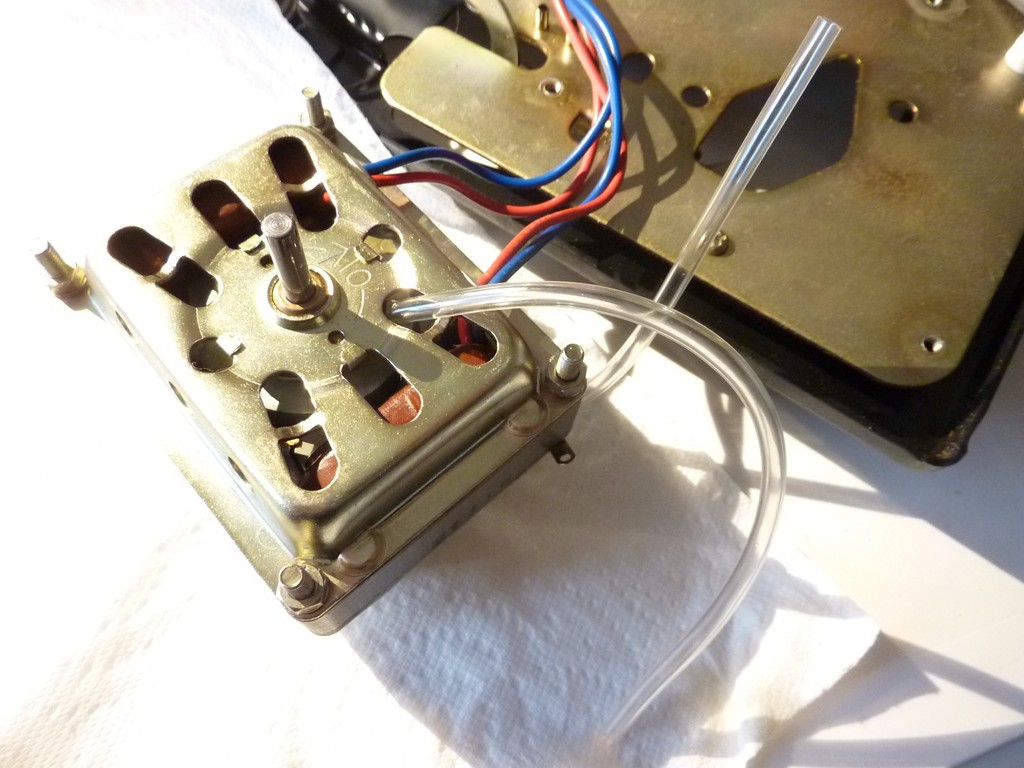

Après nettoyage des paliers et axes supérieurs, changement de la durite, remontage du moteur.

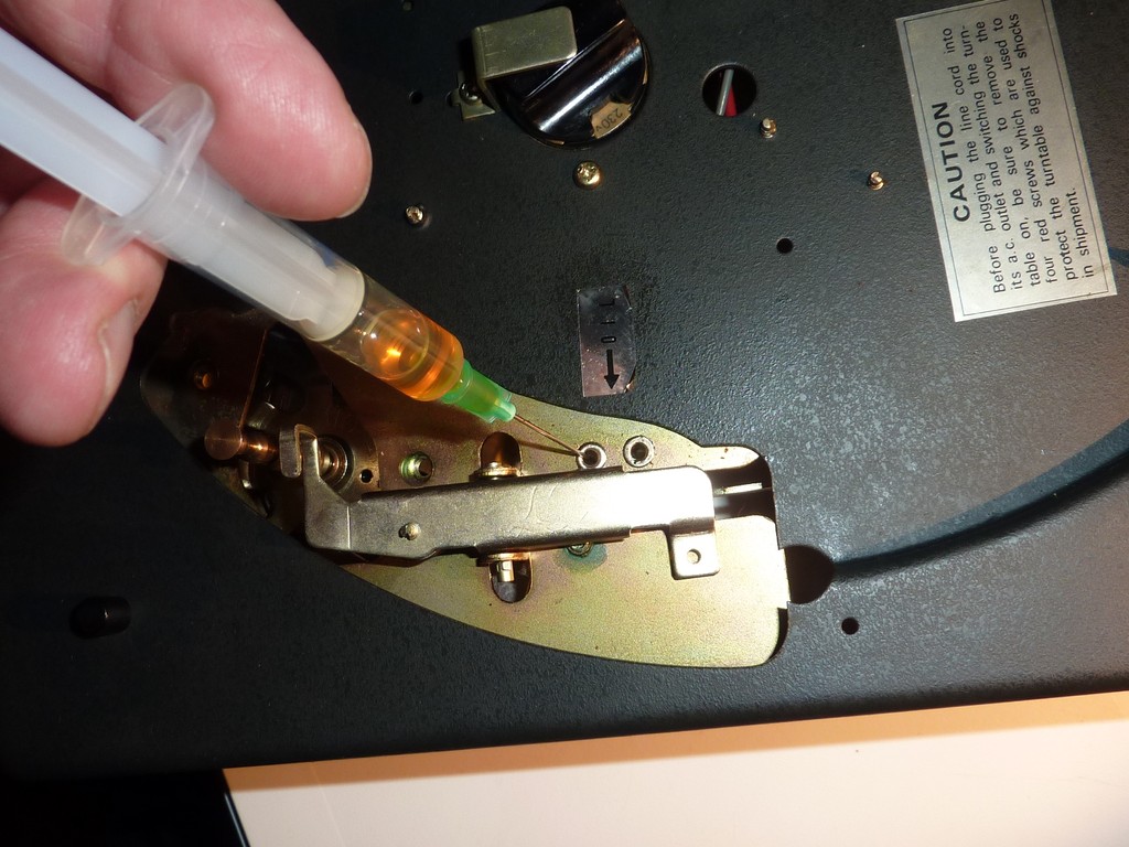

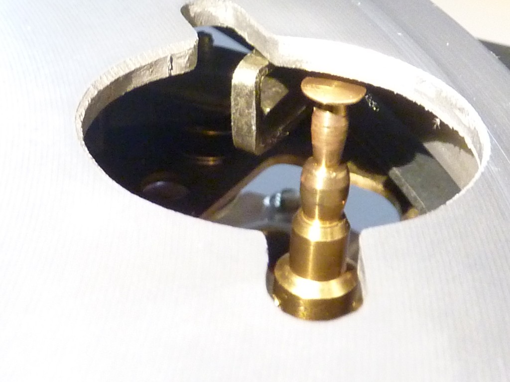

Positionnement en hauteur de la poulie d' entrainement.
P1100640 (Copier).JPG (125.65 Kio) Vu 7362 fois
Remplissage d' huile pour les paliers inférieur et supérieur.
P1100644 (Copier).JPG (197.31 Kio) Vu 7362 fois
P1100642 (Copier).JPG (179.42 Kio) Vu 7362 fois
Mise en place de "bouchons" sur les orifices de remplissage pour éviter que l' huile ne sèche trop vite dans les durites.
P1100645 (Copier).JPG (280 Kio) Vu 7362 fois
