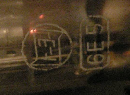

J'ai trouvé des tubes Philips, Industria et un RCA. L'œil magique est japonais, un 6E5. Futaba?

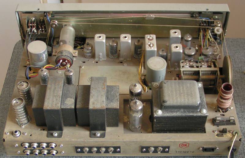

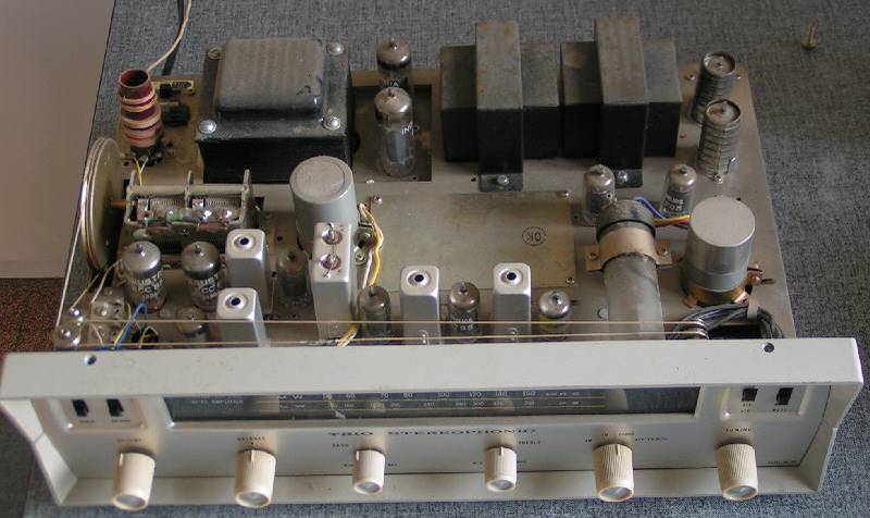

J'ai dû remplacer une résistance, un canal ne donnait plus. J'ai aussi remplacé les condensateurs de G1 des EL84 à titre préventif. Les photos montrent l'appareil dans l'état où je l'ai trouvé.

très design, par contre quel foutoirs pour les résistances.
